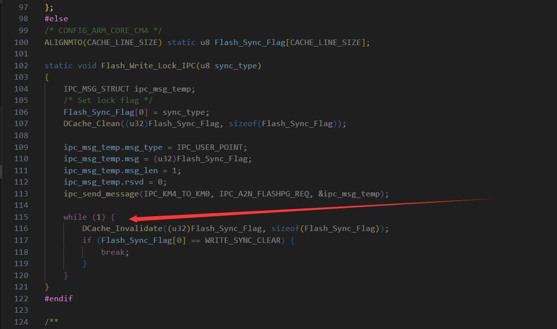

我这边测试
gtimer_t time_oj;
void userTimeInit(void *handler)
    gtimer_init(&time_oj,1);
    gtimer_start_periodical(&time_oj,1000,handler,0);
这样的定时器初始化代码,只要我把触发定时器选为0,那么写入flash的时候大概率卡死失败
M_​LG7IM3​</code></code>​8PURUDJIGF.png
(才发现1.1的sdk给这里禁了?不会我其实是因为禁了才顺利写入的吧?不知道有没有搞错)
所以这个是什么原因啊,是定时器0优先级很高吗?还是其他什么原因,求解答
