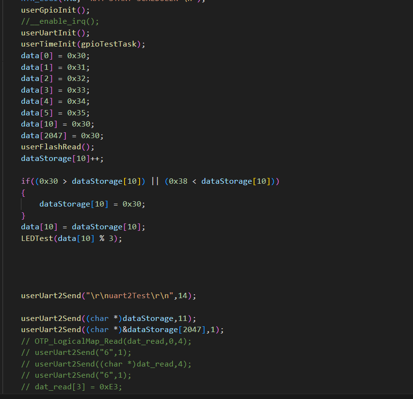

3、主函数实现
开头导入.h还有数据缓存数组,我这里做测试这样放,实际不要这样到处飞
	userGpioInit();  //初始化GPIO
	userUartInit();
	userTimeInit(gpioTestTask);
	data[0] = 0x30;
	data[1] = 0x31;
	data[2] = 0x32;
	data[3] = 0x33;
	data[4] = 0x34;
	data[5] = 0x35;
	data[10] = 0x30;
	data[2047] = 0x30;  //为数组写入初始值,并测试极值写入读取
	userFlashRead();  //读取flash
	dataStorage[10]++;
	if((0x30 > dataStorage[10]) || (0x38 < dataStorage[10]))
		dataStorage[10] = 0x30;
	data[10] = dataStorage[10];
	LEDTest(data[10] % 3);  //根据读取值亮led灯
	userUart2Send("\r\nuart2Test\r\n",14);
	userUart2Send((char *)dataStorage,11);  //打印数据
	userUart2Send((char *)&dataStorage[2047],1);  //打印极值
	userFlashWrite();  //写flash

烧录后现象为
uart2Test
\0012345\0\0\0\000
//重新上电
uart2Test
\0012345\0\0\0\010
//重新上电
uart2Test
\0012345\0\0\0\020
//重新上电
uart2Test
\0012345\0\0\0\080
//重新上电
uart2Test
\0012345\0\0\0\000
并且开发板指示灯依次亮起,自此flash的简单操作完成,后续我应该不会再去看这些基础功能了,比如i2c,spi,我这边项目用不到,后续我应该会去看wifi那块,蓝牙我这边也用不到。
