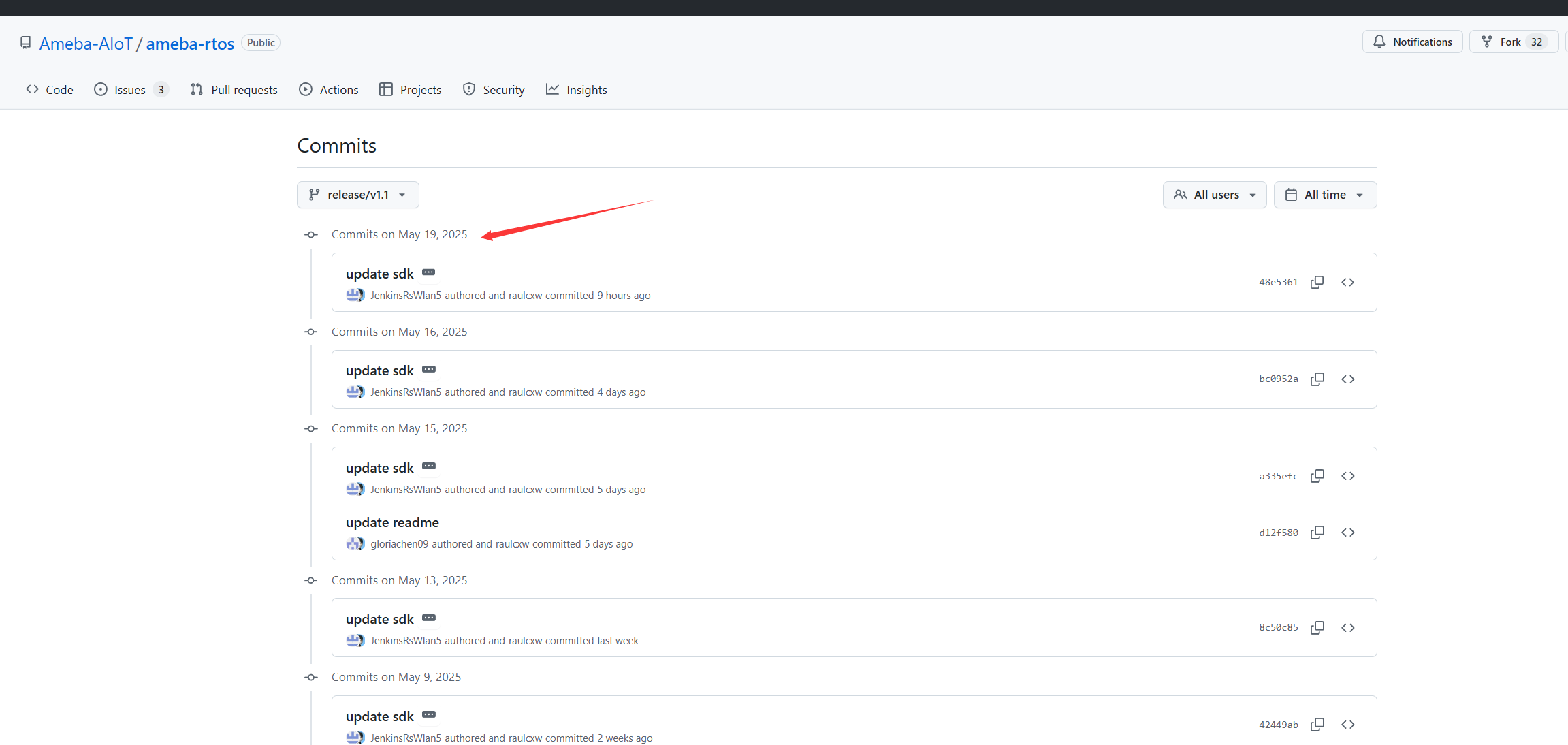

本文基于win10系统
本教程仅针对下图版本

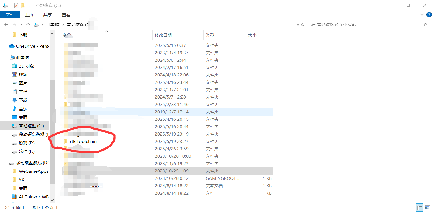

2.1、在C盘下新建 C:\rtk-toolchain 文件夹
2.2、下载预构建包,并解压至 C:\rtk-toolchain

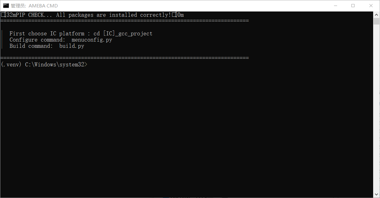

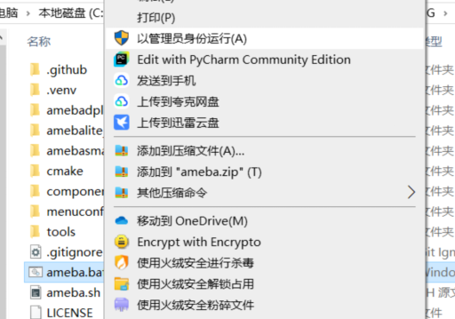

进入ameba-rtos-release-v1.1文件夹
右键管理员运行 ameba.bat
安装一堆东西后会如下图
安装慢和失败就是要科学上网了,我也没啥办法

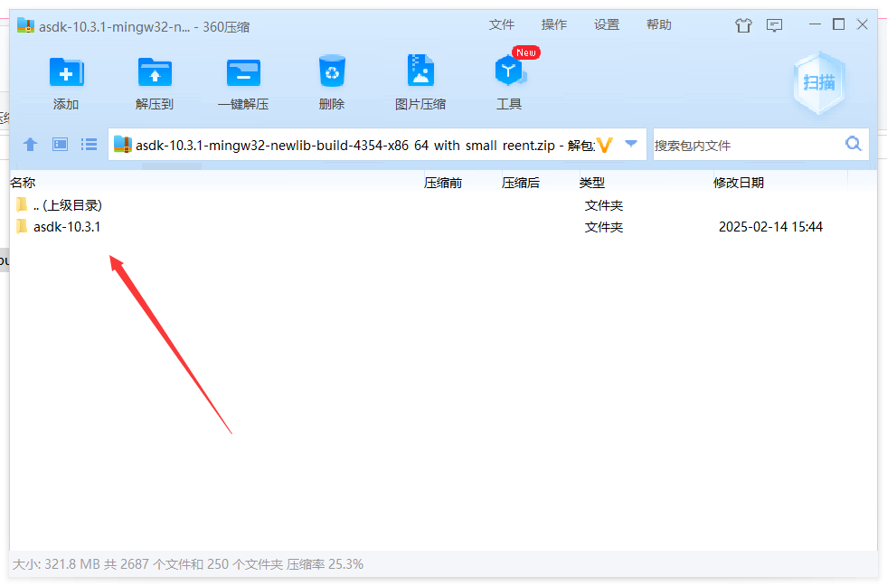

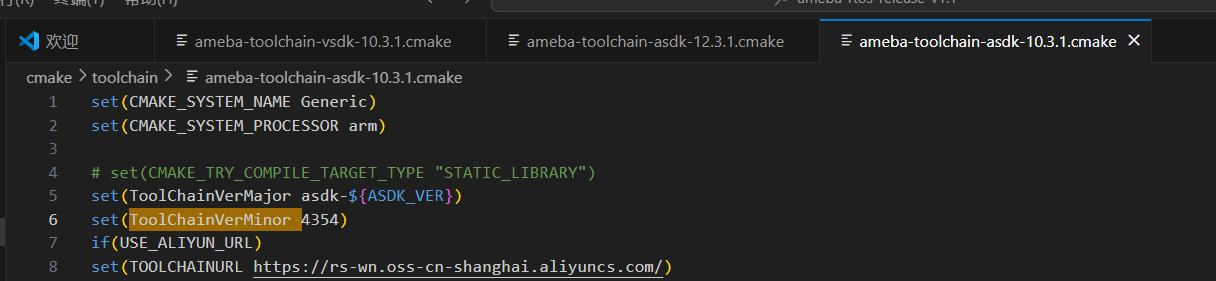

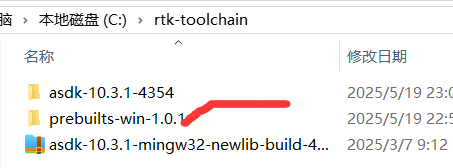

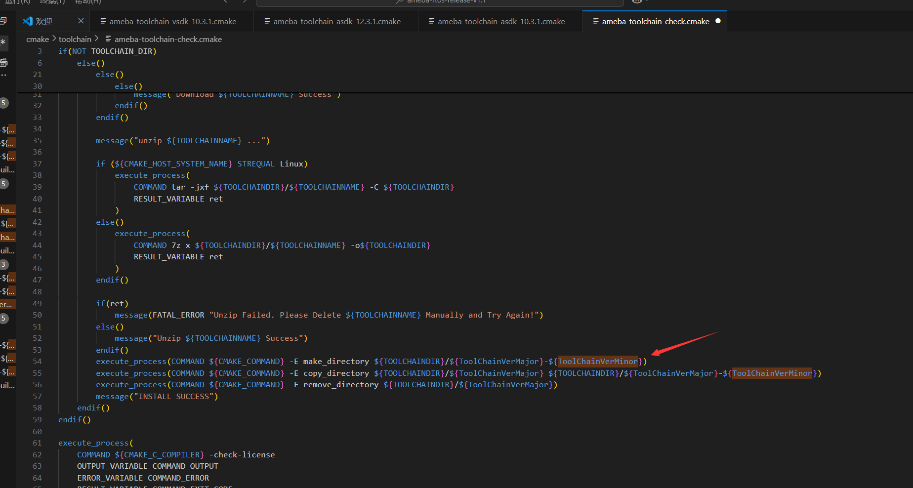

刚开始以为是没有unzip导致的,毕竟我看了构建文件里用的unzip,然后装了还是不行,我也懒得搞7z了,直接就自己手动解压如果你们没遇见这个问题直接下一步,下面我说解决方法
正常解压出来是如下图这样的
但是!
它需求的是
这样的,这不是欺负老实人吗?真的无敌了
所以要手动解压然后修改为该名字
asdk-10.3.1-4354
如果还是提升解压失败,就修改为这样
if(NOT TOOLCHAIN_DIR)
    # 直接检查手动解压的工具链路径,不输出任何提示
    if (NOT EXISTS ${TOOLCHAINDIR}/${ToolChainVerMajor})
        message(FATAL_ERROR "未找到工具链,请确保已解压到 ${TOOLCHAINDIR}/${ToolChainVerMajor}")
    endif()
else()
    # 保持原有逻辑不变
    message("使用指定的工具链路径:${TOOLCHAIN_DIR}")
endif()
#下面不变
execute_process(
    COMMAND ${CMAKE_C_COMPILER} -check-license
    OUTPUT_VARIABLE COMMAND_OUTPUT
路径
\ameba-rtos-release-v1.1\cmake\toolchain\ameba-toolchain-check.cmake
(应该是这个路径和文件吧?)

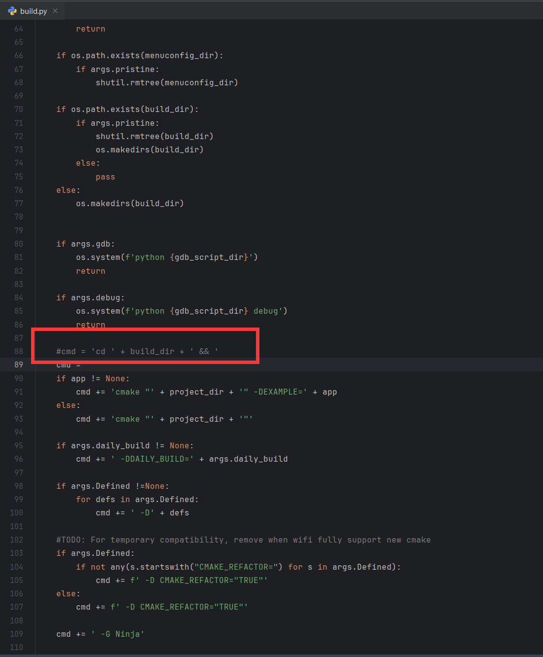

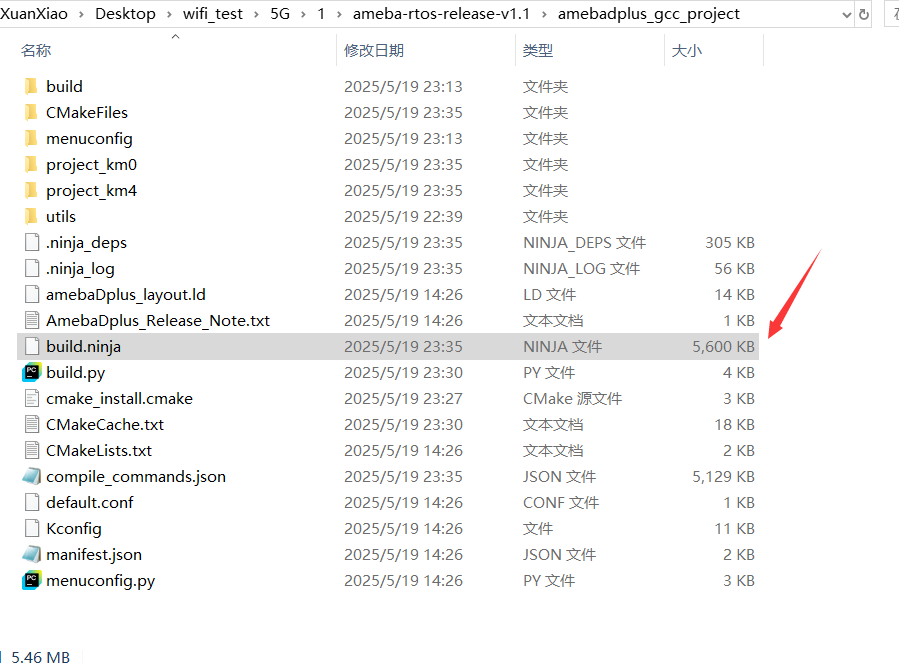

3、编译
没想到吧?编译还有坑,无敌了

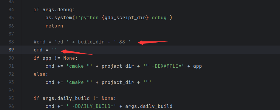

直接编译的话肯定会出现下面的这个报错
ninja: error: loading 'build.ninja': The system cannot find the file specified.
这个报错是什么原因呢?
cd build && cmake "C:\Users\YeYuXuanXiao\Desktop\wifi_test\5G\1\ameba-rtos-release-v1.1\amebadplus_gcc_project" -D CMAKE_REFACTOR="TRUE" -G Ninja && ninja
上面是python脚本我直接打印日志抓到的路径,进到build文件夹里去了,这能找得到build.ninja就有鬼了

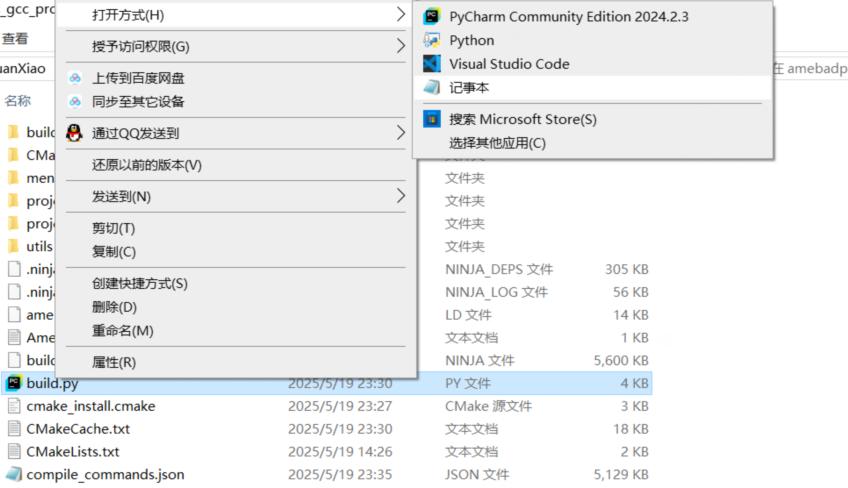

解决办法如下,如果没有其他的用记事本也可以
如上图,注释88行(应该是第88行吧?),加上一句字符串的初始化就好了

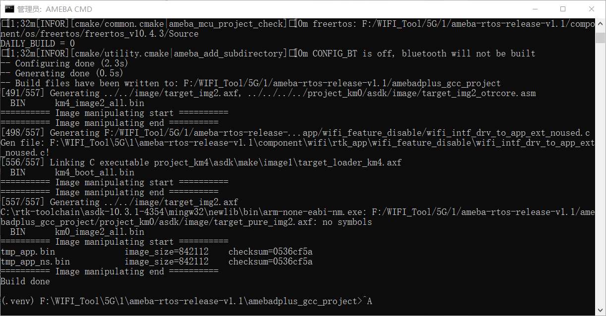

自此,应该没有什么问题了吧?我也忘记了,整了我一个小时
我反正是可以了,桀桀桀

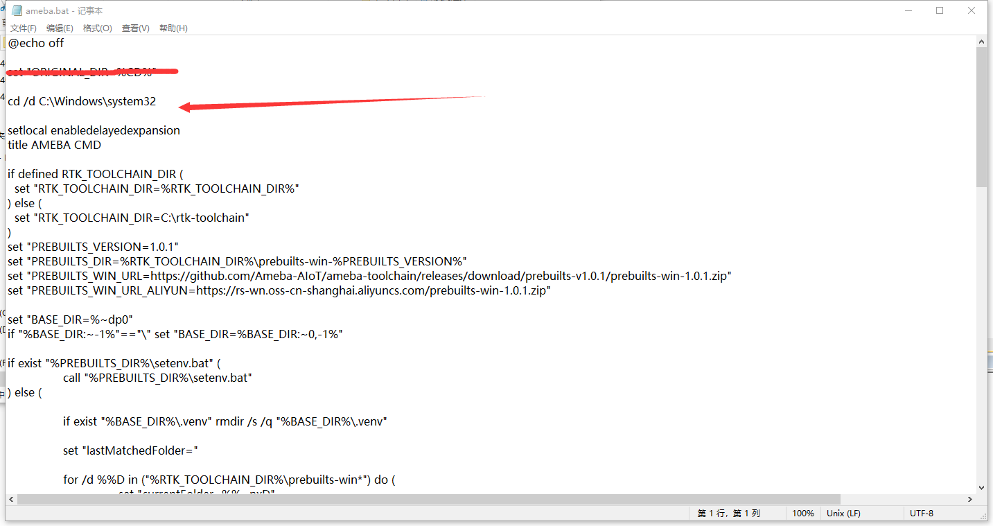

4.1、运行ameba.bat卡主
打印日志发现是路径不对
需要增加这个,我这边测试正常情况下打印路径的话是这个,但是我公司电脑上不知道为啥打印的是项目路径,增加这个之后就好了,如果有VSCODE或者命令行编译的需求也可以加上这个,不然允许时可能会路径出错

沈夜 发表于 2025-5-20 01:30
你可能 没有 按文档要求 安装,导致修改了很多地方 正常不需要任何修改的。 ...
你看一下,你拉的1.0的,我拉的1.1的(哭
