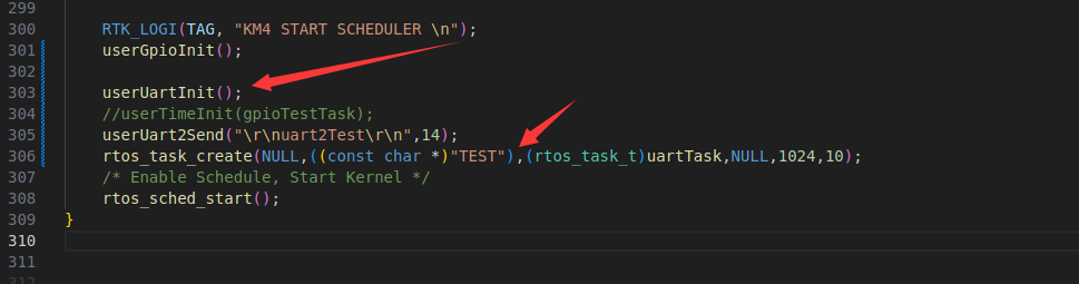

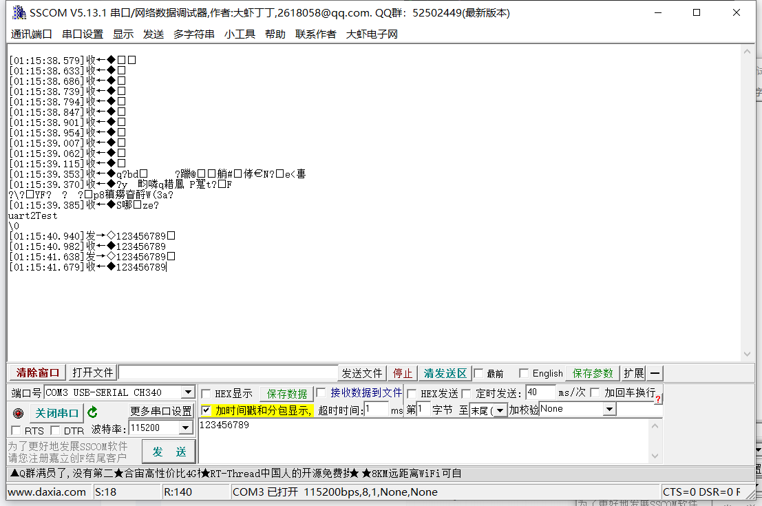

3、主函数实现
3.1、任务函数
void uartTask(void * pvParameters)
	(void)pvParameters;
	while(1)
		userUart2Read(pvParameters);
		rtos_time_delay_ms(1);
3.2初始化串口和创建任务
现象如下

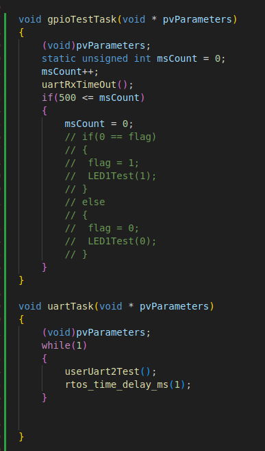

main.c修改如下
void gpioTestTask(void * pvParameters)
	(void)pvParameters;
	static unsigned int msCount = 0;
	msCount++;
	uartRxTimeOut();
	if(500 <= msCount)
		msCount = 0;
	(void)pvParameters;
	while(1)
		userUart2Test();

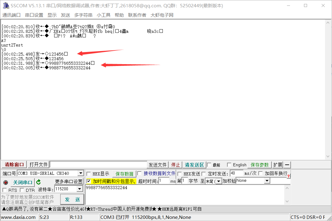

效果展示如下
