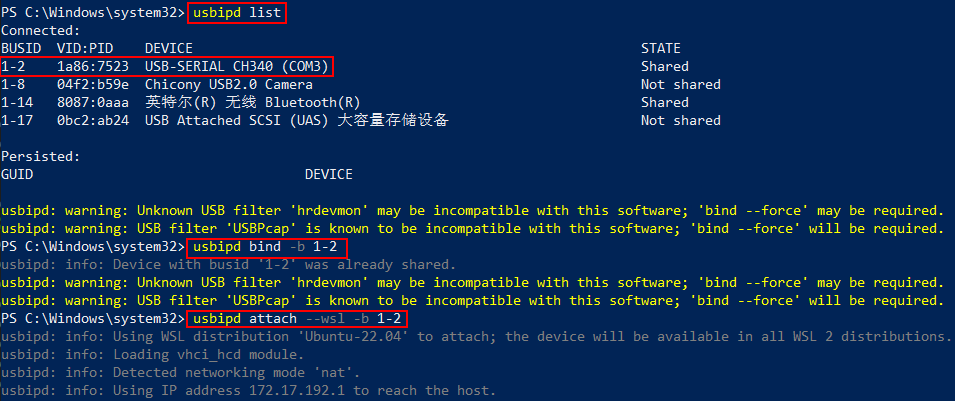

有两种烧录方式,将bin文件复制到Windows中然后使用Windows烧录工具,或者,用usbipd将串口分享到WSL2中然后使用Linux烧录工具。下面详细介绍第二种方式
安装usbipd
https://github.com/dorssel/usbipd-win/releases
管理员运行PowerShell
usbipd list
usbipd bind -b <busid>
usbipd attach --wsl -b <busid>

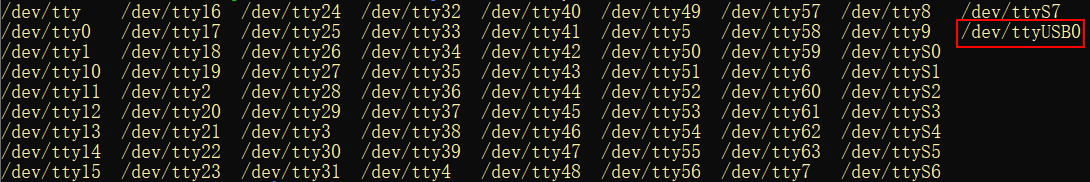

在WSL2中查看串口 ls /dev/tty*,一般是 /dev/ttyUSB*
烧录
./out/bouffalolab-bl602dk-light-wifi-littlefs-shell/chip-bl602-lighting-example.flash.py --port /dev/ttyUSB0
使用命令 usbipd detach -b <busid>断开设备与WSL2的连接

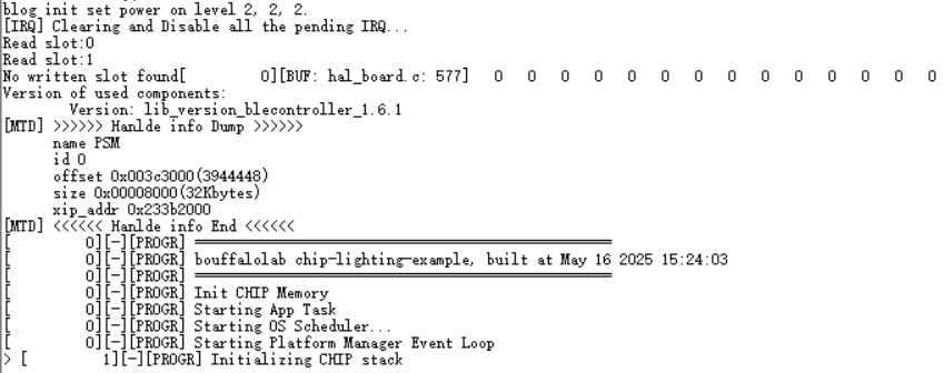

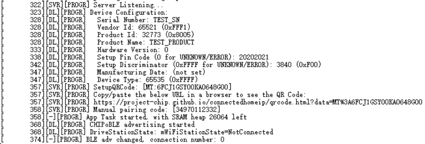

启动日志

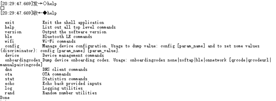

串口发送 help命令
其中有些命令没有实现,比如 wifi connect

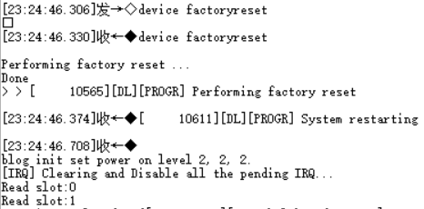

如果是重新配网,需要串口发送命令 device factoryreset恢复出厂设置

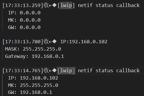

chip-tool命令输出日志最后如果没有error信息,则配网成功
配网过程中串口会输出WiFi信息
配网成功后,蓝灯更亮

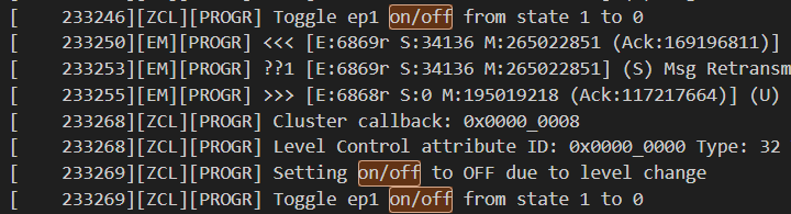

onoff命令控制
chip-tool onoff on/off/toggle <node_id> <endpoint_id>
node_id为前面设置的值,0x12

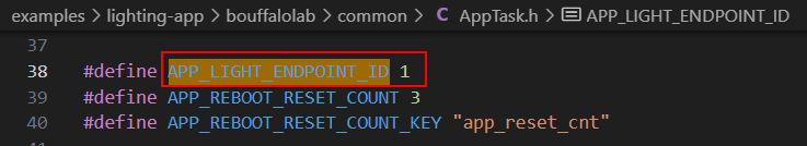

endpoint_idexamples/lighting-app/bouffalolab/common/AppTask.h中定义
开灯 chip-tool onoff on 0x12 1
关灯 chip-tool onoff off 0x12 1
切换 chip-tool onoff toggle 0x12 1
