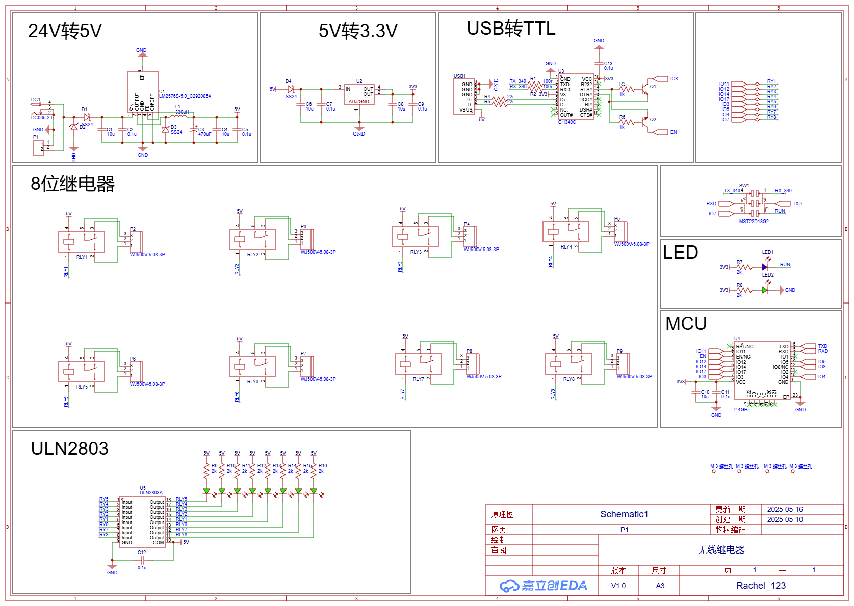

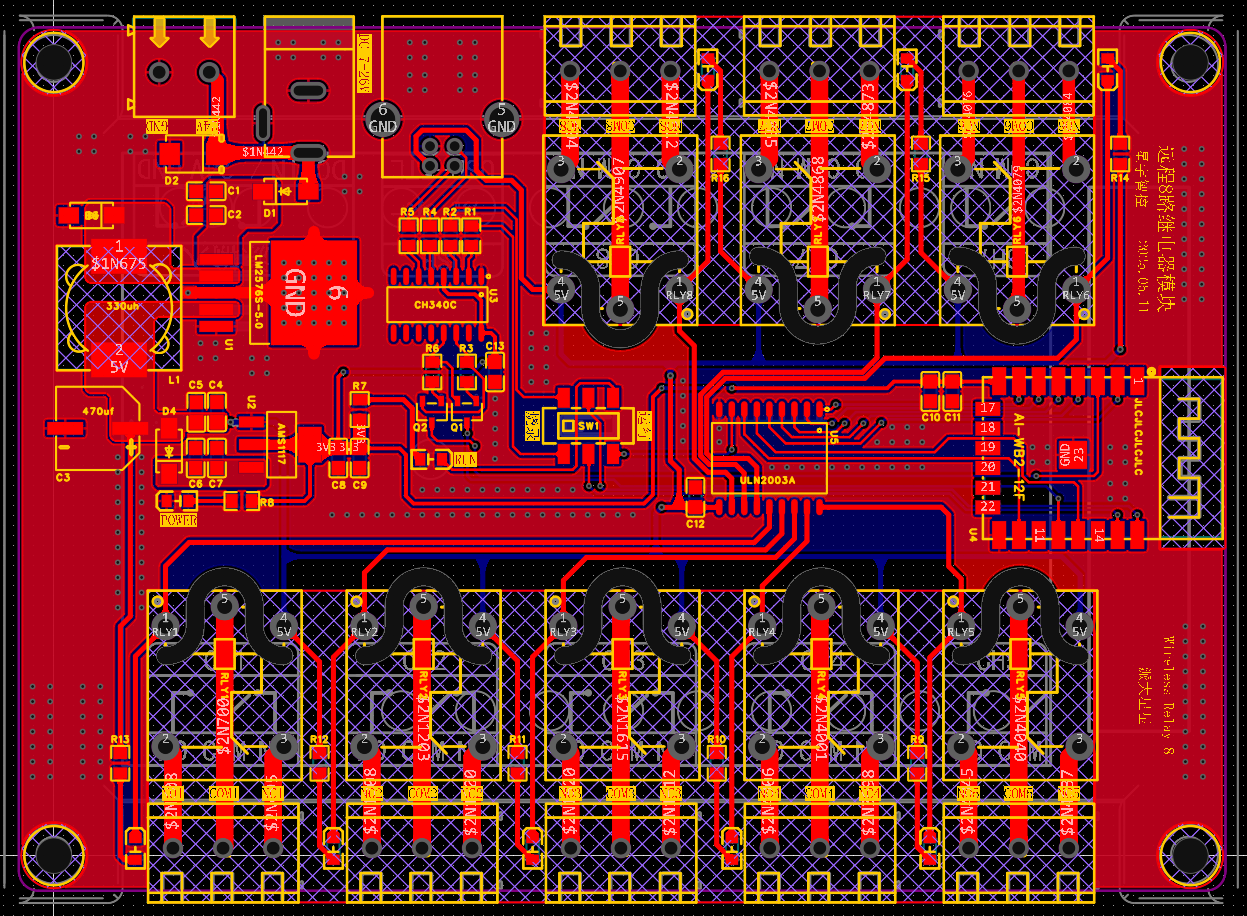

2、硬件设计
主控采用咱们Ai-WB2-12F模组,其支持WIFI 2.4与BLE5.0,通过MQTT协议可以很方便的与服务器交互。外围可用引脚9个完美符合本次项目:8个GPIO作继电器控制;1个作运行灯;
继电器驱动电路采用ULN2803芯片;本来想直接光耦+三极管作控制电路的,但是是PCB空间有限,细算下来成本差不多。本着有啥用啥的原则,发现手头的ULN2803后才好直接用,这样也更方便点。
由于我们用了全部可用IO,因此正常运行时串口就无法使用的,所以为了方便调试与烧录程序就加一个开关,控制RX TX连接运行灯还是CH340以此来控制烧录与运行模式。

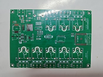

原理图及PCB设计图如下:
图1 无线继电器原理图
图2 无线继电器PCB图

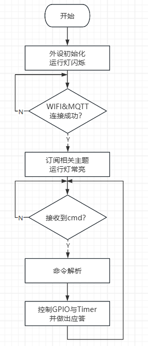

本项目的单片机软件方面主要使用了GPIO、Timer、MQTT等。整体软件工作流程为:
①Ai-WB2等待连接WIFI,运行灯闪烁。
②成功连接WIFI,连接MQTT服务器,订阅主题,成功后LED转至常亮发布上线消息。
③等待上位机发布命令,接收到命令后做出应答,并根据命令内容控制GPIO与Timer。
④如果是延时模式下的ON/OFF指令,则在时间结束后控制GPIO并上报状态。

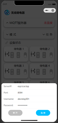

3.2微信小程序软件设计
这里就放几张最终做好的小程序图片吧

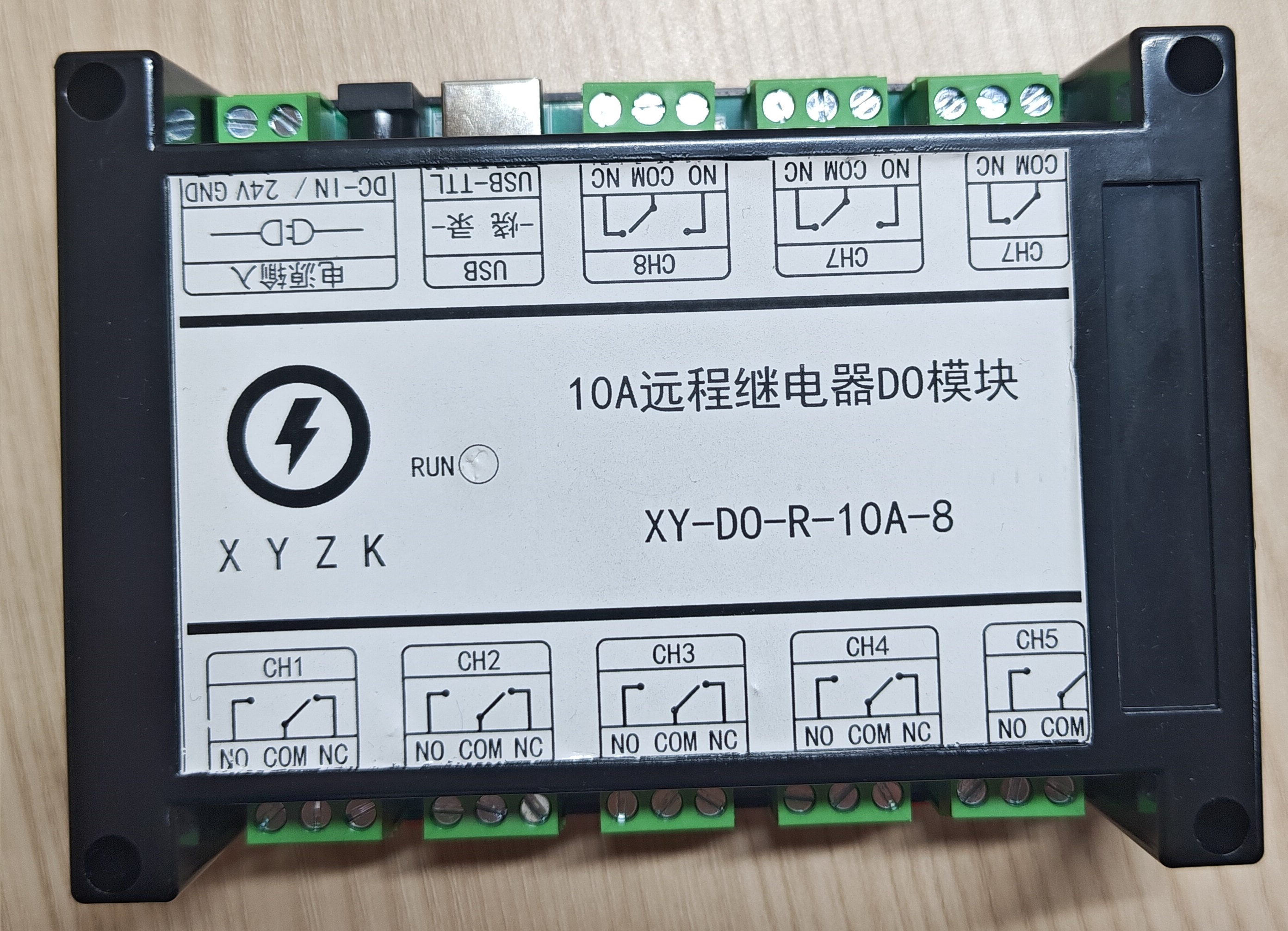

我相信我们在做DIY项目时都喜欢做出来的东西严丝合缝,方便耐用甚至是产品化。我就是这样的,很喜欢这种感觉。所以设备外壳没用使用3D打印,而是直接采用了公模感觉美观点。在某宝上搜“工控外壳”,本项目用的这个外壳才1.8元,完美符合园长在 第五期DIY帖子中提出的“打造低成本、高实用性的智能生活解决方案”。
为了方便使用还在外壳表面贴图指示对应接口功能以及模块功能。使用A4贴纸直接用打印机就能制作。这样最后的设备就看起来舒服多了。
5、实物演示
先放几张实物图
演示视频:
【10A远程8位继电器DO模块】
