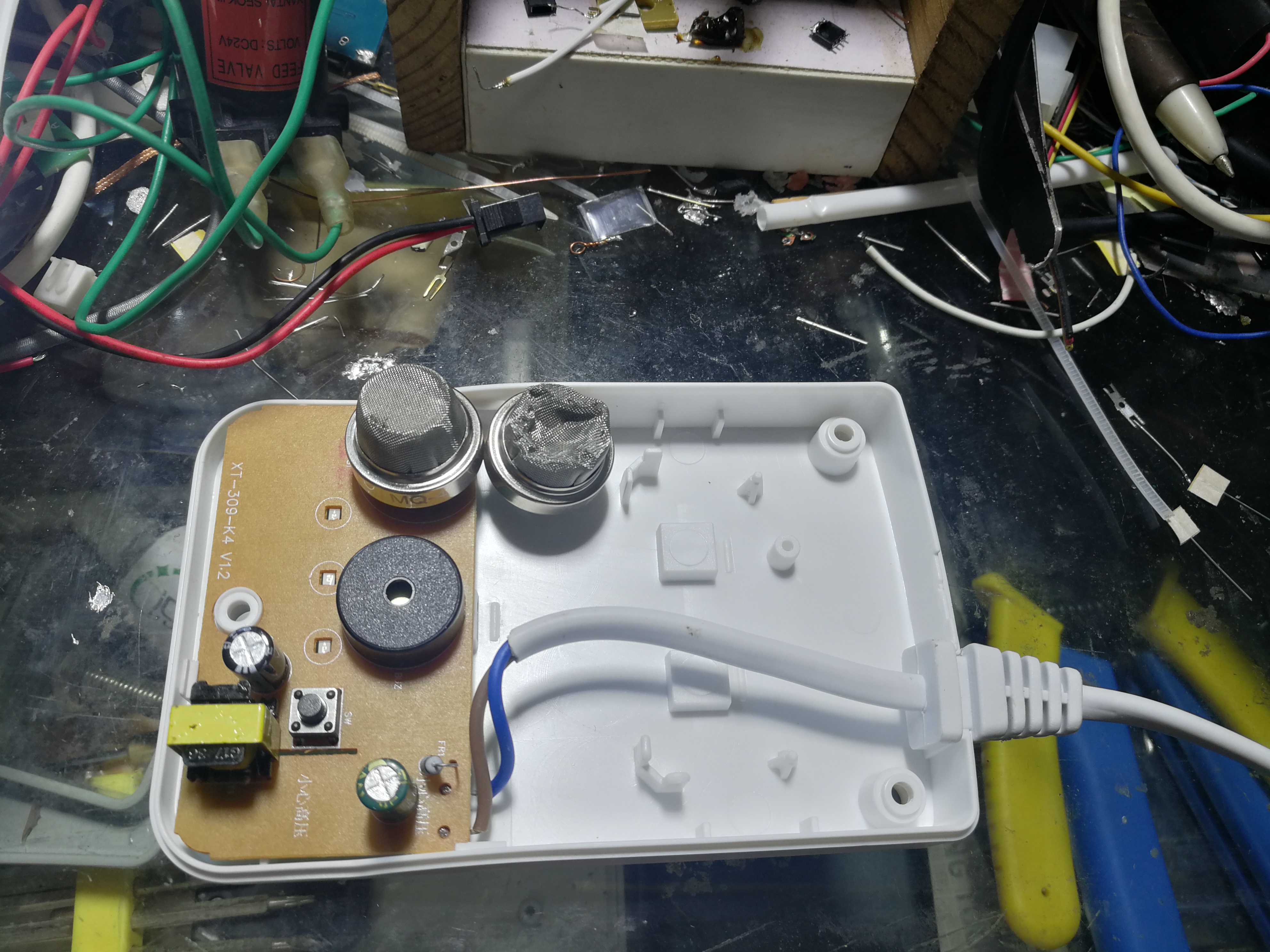

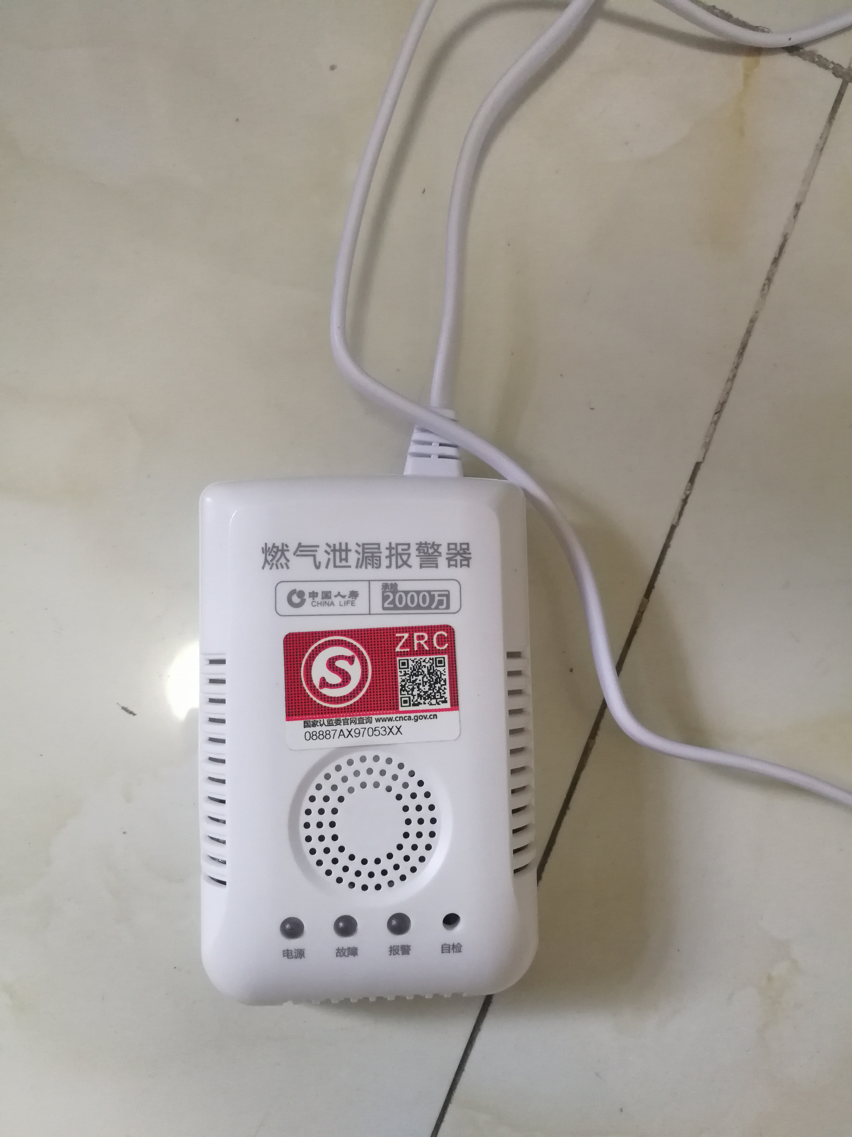

在家里天然气开通之前就购买了天然气报警器,等天然气安装开通后,装上报警器发现,报警器是个坏的,最近抽了点时间,拆开维修改造一下,过程记录一下,给有需要的朋友参考。
买的是这种比较便宜的基础型号,拆开后,发现甲烷传感器已经瘪掉了,测量输出脚,持续输出高电平,分析电路后推断,传感器应该就是类似于常用的MQ-4型,引脚和电平也兼容,购买传感器换上后测试,工作正常,用气体打火机检测,也能正常报警,这里注意,就是刚刚买的传感器,开机时,有个预热过程,正常预热后,电平保持在0.1--1.8v之间。
这是更换后两个传感器的对比图。

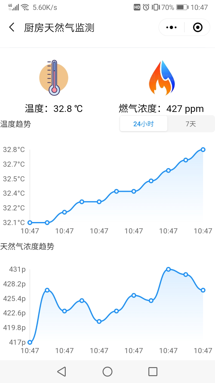

至此,报警器就维修好了,为了学习一点物联网知识,我们来把基础的报警器改造一下,改造成能联网,并用手机实时检测厨房甲烷浓度。

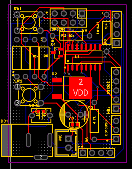

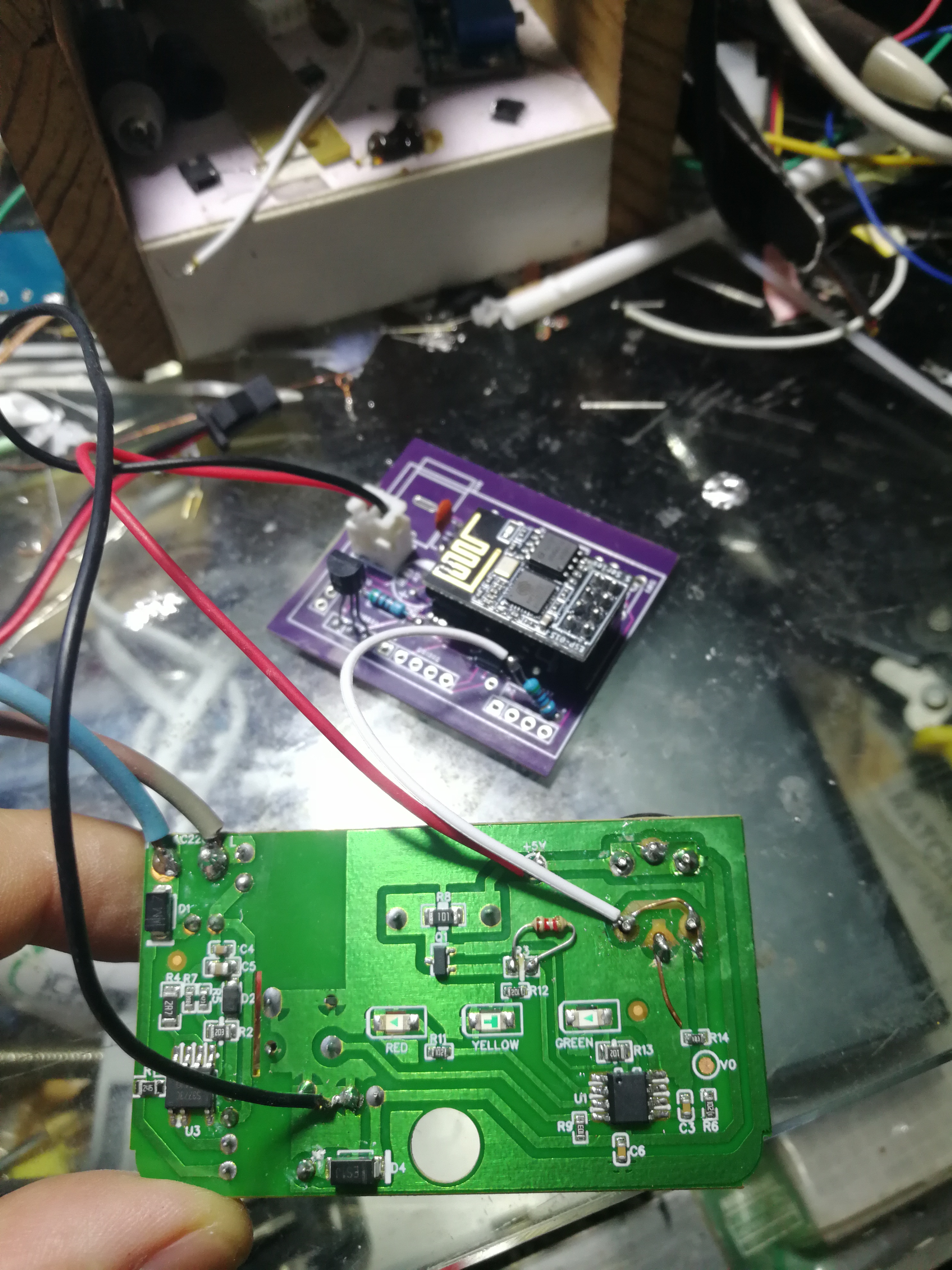

我用的esp8266-01,这个模块便宜,好用。但是没有引出ADC,所以就需要我们另外用个单片机采集一下传感器的输入端。我采用的是STC15W408AS,主要是便宜。参考的电路图如下,这个图也不是专门为这次改造设计的,只是正好满足拿来用。

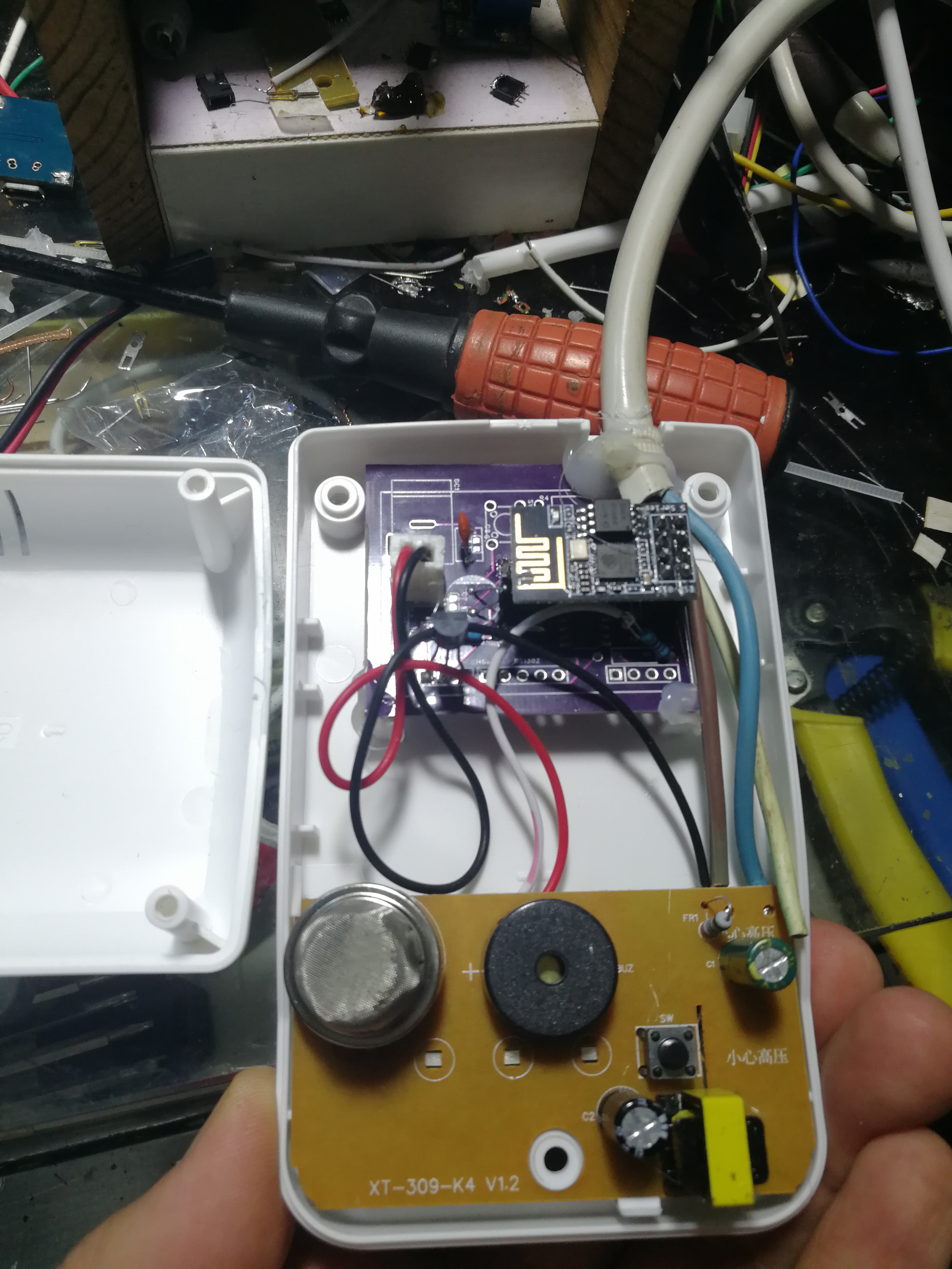

这个是装配好的样子,原来的外壳里面正好有位置来固定和安装新增的电路板。用热熔胶固定。

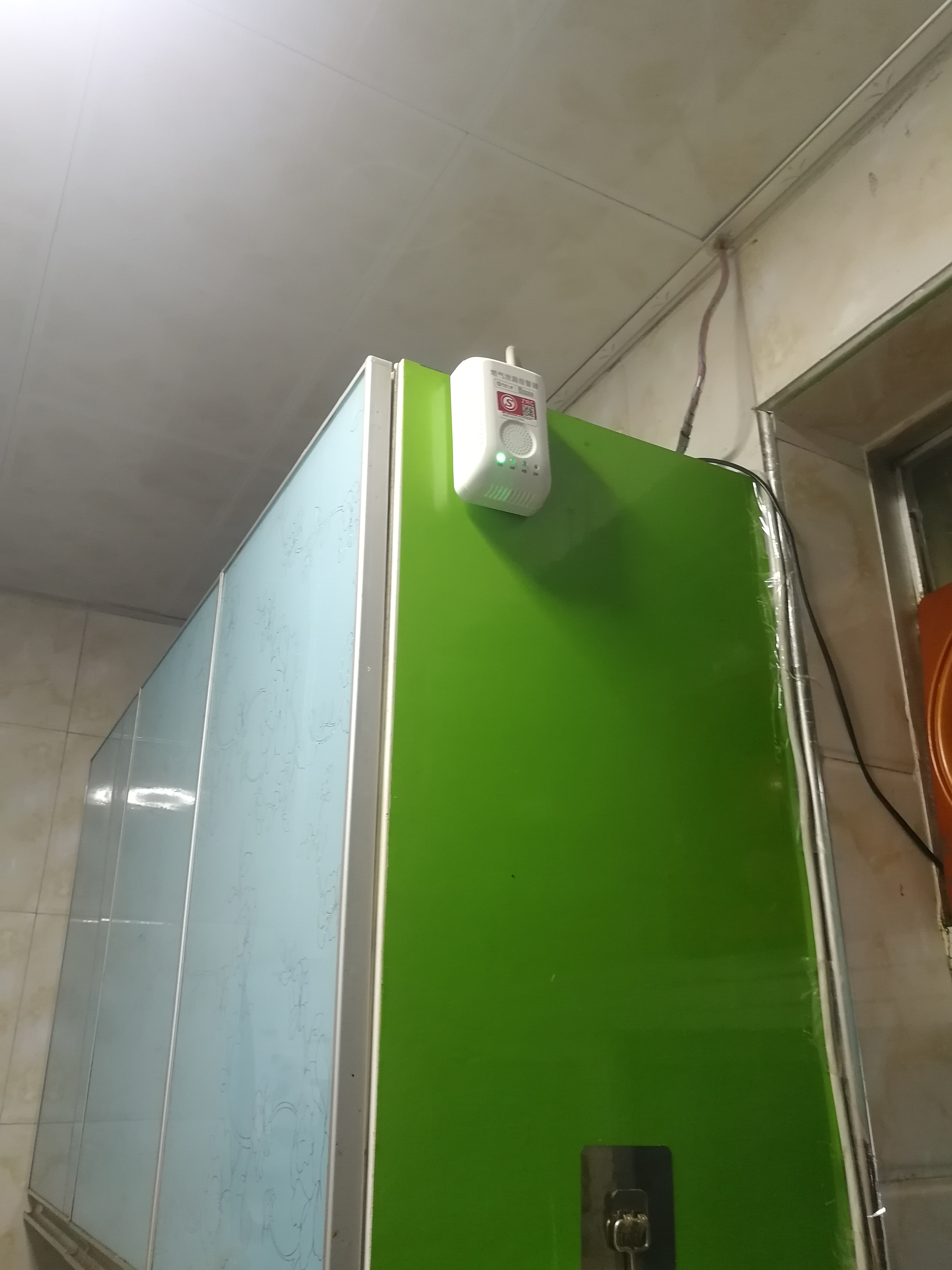

按照安装规范,甲烷报警器需要装在离厨房天花板30cm左右,不能离灶太近,容易被油烟等影响使用。我是正好粘在旁边橱柜顶上部分。

小程序部分代码比较长,我把所有的代码和小程序部分的主要显示界面代码放在最后。水平有限,大家轻喷。upload 附件:代码部分.rar另外,天然气浓度这个只是参考,我只是ad转换后就直接显示了,从测量的电压看,正常情况下,输出的电压小于1.8v就是正常,高于2v就报警,对应显示的值就是小于560和大于620。
