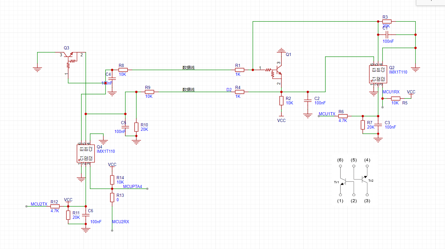

最近帮网友维修一个进口的设备,设备是两个模块,中间用4芯电缆连接,发现两个模块之间通信用的是串口通信,之前没有见到过这样的电路,于是抄了一下图,懂工作原理的大神科普一下,图也有可能不正确,凑和着看吧!

IMX1T110性能和2SC2412很接近,功耗表现稍微好一点点,但是价格差十倍,不如用2SC2412
