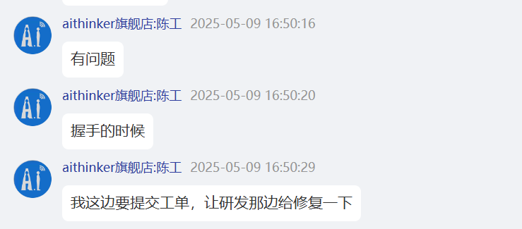

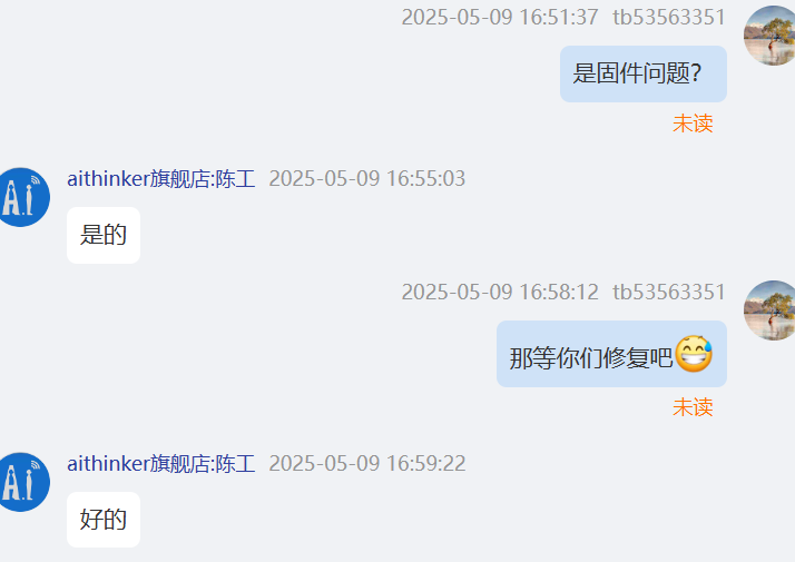

我问技术客服了,固件问题,“真”连不了,等你们更新吧

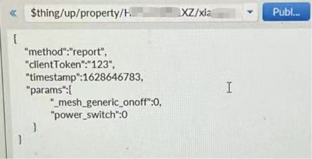

用平台支持的格式发,类似这种腾讯云的

Ai-Thinker小泽 发表于 2025-5-8 08:40
用平台支持的格式发,类似这种腾讯云的
搞不出来啊,大哥救我
