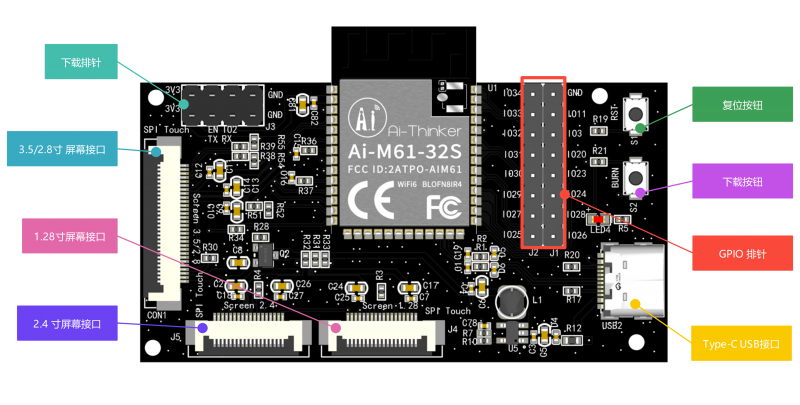

一直报0050错误,程序始终烧录不进去,不管是ttl,还是typec,软件烧录也不行,烧录不进去
0050就是没进入烧录模式
2025-5-7 11:27:30
Ai-Thinker小泽 发表于 2025-5-7 11:08
0050就是没进入烧录模式
怎么进去呢

怎样判断有没有成功进入烧录模式
2025-5-7 16:37:42
boot拉低的情况下上电或者按复位进入烧录模式
2025-5-8 10:25:36
可以参考下
按住下载按钮,再按复位键。或者按住下载按钮,然后再插电。等一会松开按钮。
2025-5-8 18:40:44
WT_0213 发表于 2025-5-8 10:25
可以参考下

按照那样操作了还是报错咋办呢
