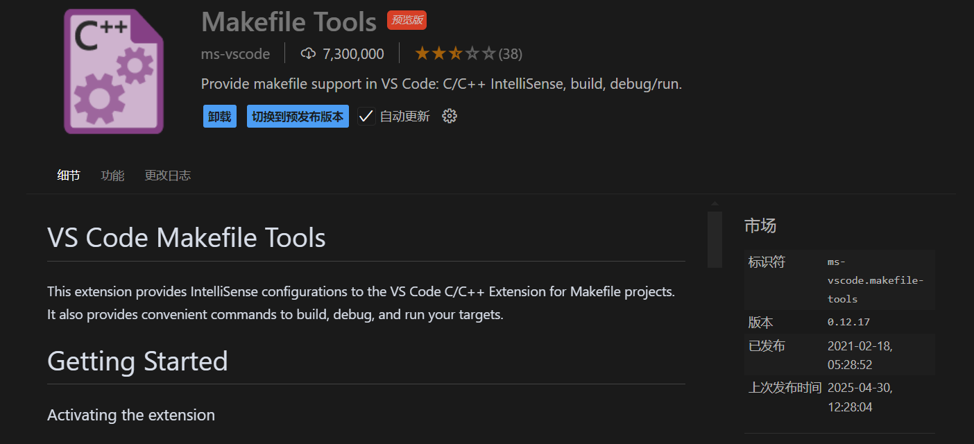

  • 这里题主推荐下载vscode插件makefile tool,提供便捷命令,可直接在 VS Code 中构建、调试和运行 Makefile 目标,无需频繁切换到终端qwq

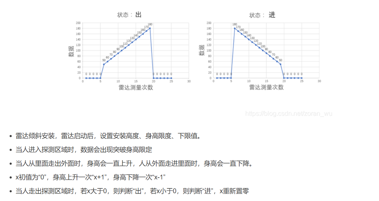

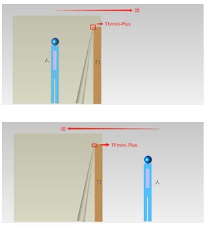

    原理解析:
    即检测到雷达的距离突变,视为有人进入(图片来源csdn-Zoran.wu主题帖)
    本项目使用到的判断方式为:

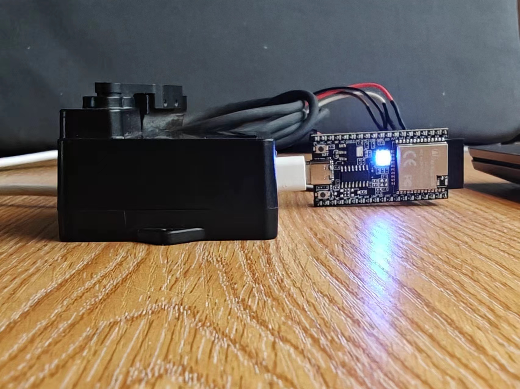

  3. 校准背景距离:根据传感器安装高度调整BACKGROUND_DISTANCE(这里题主使用的是 93cm测试,需要根据实际调整嗷!)。门上的为雷达,题主这边测试使用就直接平放啦!

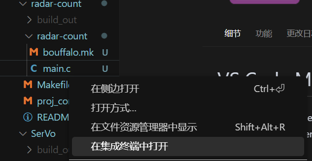

    这里需要进入到上一级目录进行编译嗷!因为编译过程中需要调用上一级目录中的脚本、工具链或公共库。这里如果在main.c处打开终端,那么还需要输入cd..(进入上一级目录)嗷!

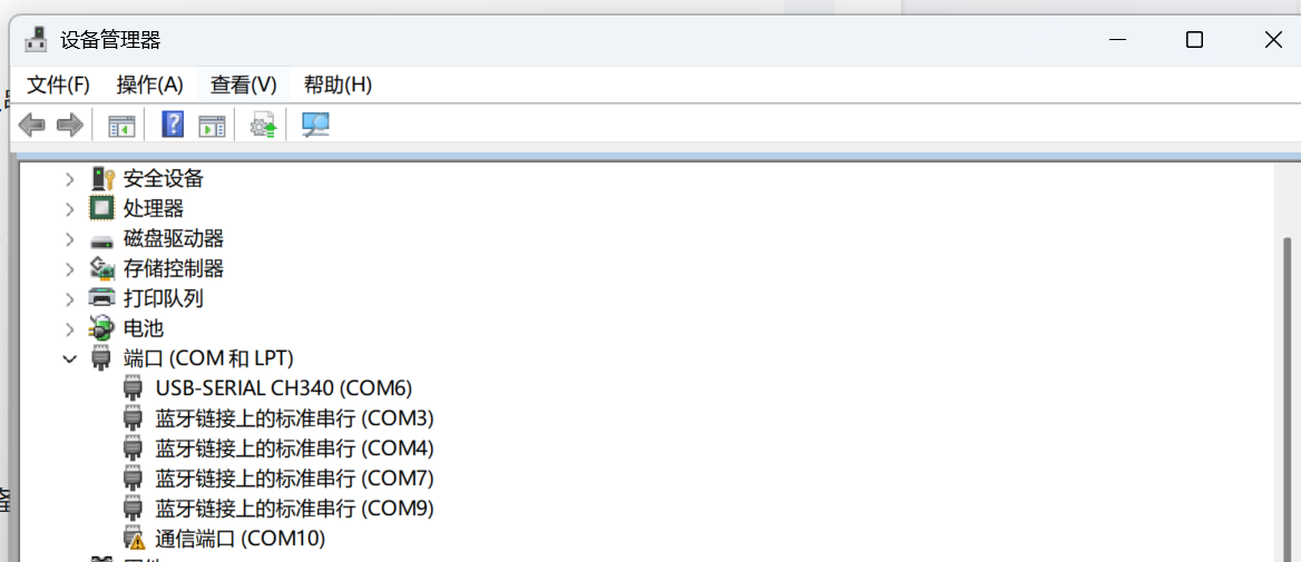

  2. 连接开发板到电脑,打开设备管理器确认串口端口(如 COM6)。

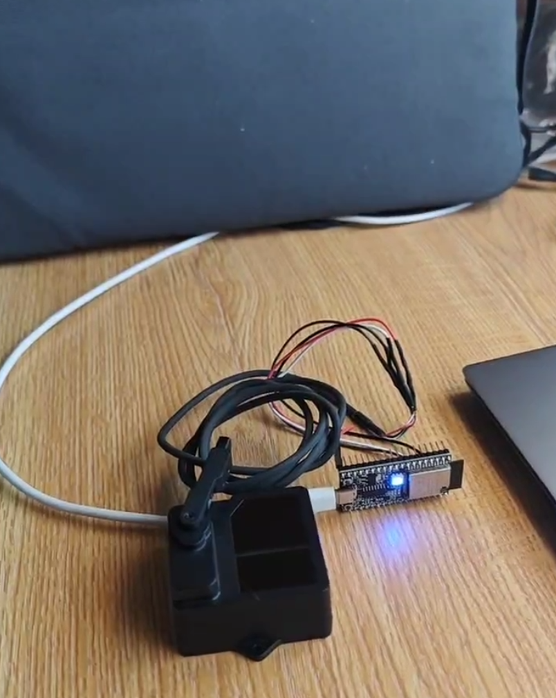

六、测试效果展示
  1. 实物演示
  2. 这里题主的视频不知道为什么上传失败了= =,用链接替代吧https://easylink.cc/jp4bsm
  3. LED 状态指示
-(上图)检测到有行人正在通过
-行人通过,从红变蓝
状态 LED 颜色 说明
待机 红色 系统初始化完成
检测中 黄色 行人进入检测区域
计数触发 红/蓝切换 行人离开,计数 + 1

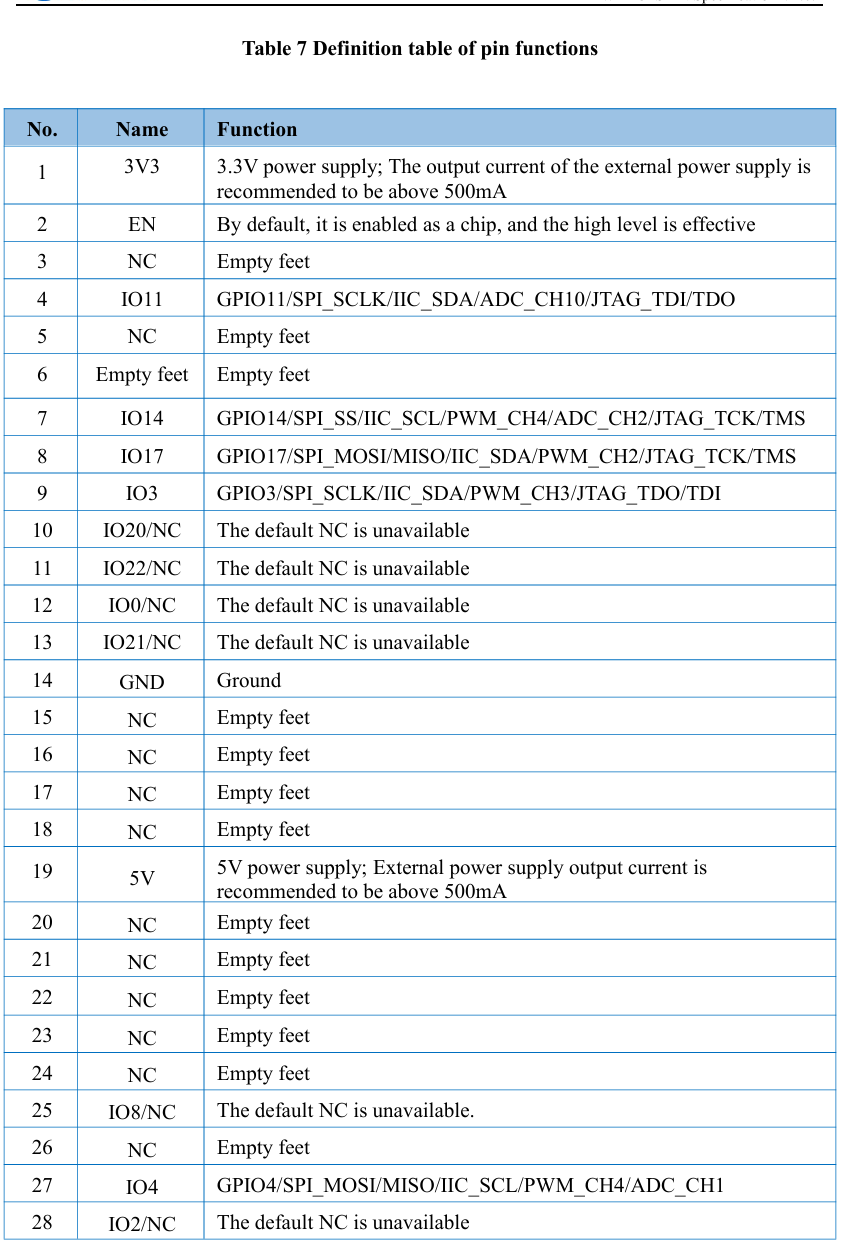

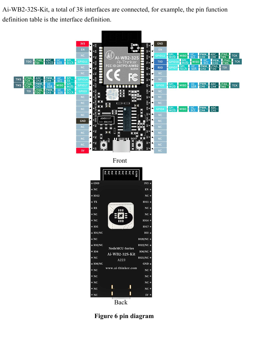

    附上ai-wb2-32s引脚图!
    access date:25.5.6 请以最新一版官方上传的数据手册为准!此处仅作参考
