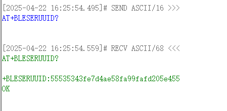

此时的模块也进入了一种透传模式,再此模式下,发送除了+++的任何命令均会被蓝牙发送上去,我们先发送+++ 进入AT命令模式,
查询一下模块的服务UUID,
哦 是不是很眼熟,,没错,软件连上蓝牙后也有这个UUID,
那么这个服务UUID下的两个UUID 哪个是发送 ,哪个是接收呢?
查询一下Tx特征UUID,顺便把Rx特征UUID也一块查了
很好,这个样就直到软件里面哪个是模块的发送 ,哪个是模块的接收。。
