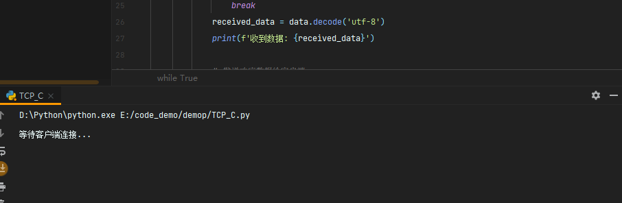

1、创建PC TCP服务端
这里使用Python创建TCP客户端
    运行效果如下

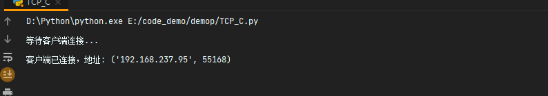

2、创建开发板 TCP服务端
2.1 连接WiFi
AT+WMODE=1,1  //设置STA模式,保存到FLASH
AT+WJAP=Xiaomi 12S,12345678//连接到指定WiFi
AT+WJAP?//查看连接状态
AT+SOCKET=4,192.168.237.133,8888//连接到服务端  具体IP根据实际更改
3、此时客户端显示

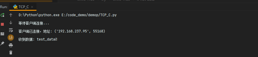

4、发送数据测试连接
AT+SOCKETSENDLINE=1,10,test_data
客户端
数据发送成功
