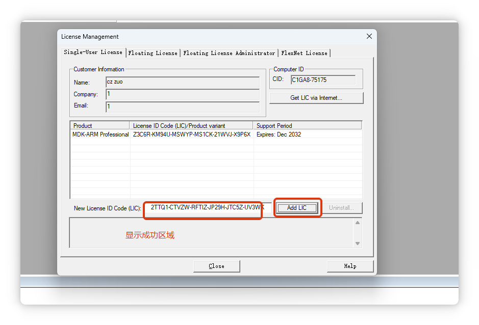

2、进行keil5注册(仅限学习使用)
(1)管理员方式运行keil5
(2)首页->file->license Management下找到CID号,复制
3、生成注册码 填入CID,依次选择ARM、Professional,点击Generate,生成序列号,复制序列号
4、在LIC中填入序列号,点击Add LIC,下面的空白区域英语显示成功后,表示安装好了

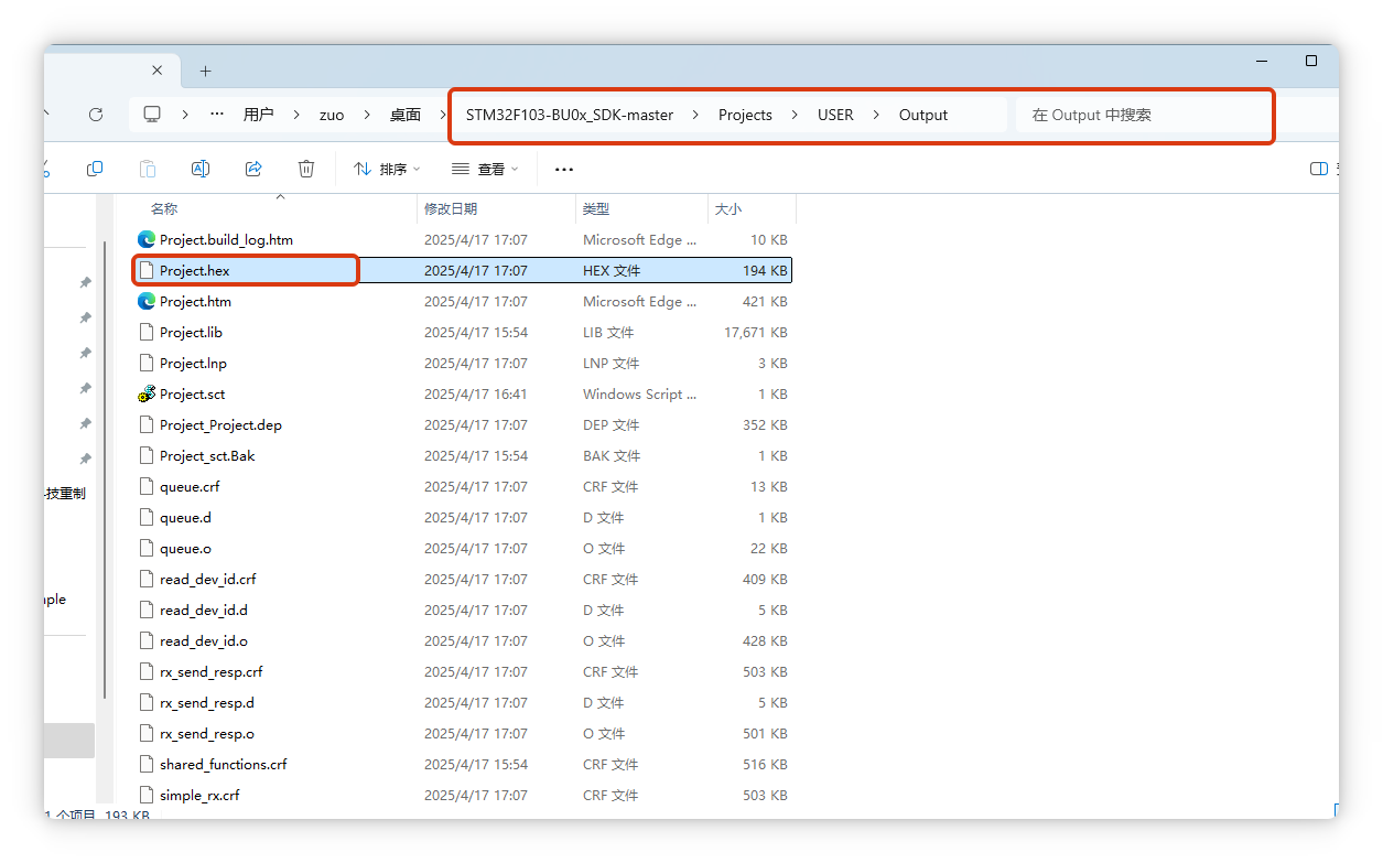

三、上传代码到开发板,查看结构
1、生成的HEX代码,生成的代码在projects->user->Output文件夹project.hex
2、上传代码,链接开发板TTL接口,打开FlyMcu 软件,选择对应端口号,对应的 project.hex固件,点击开始编程
先按着booto不放,然后按一下reset键松开后,再松开booto键即可进行下载。

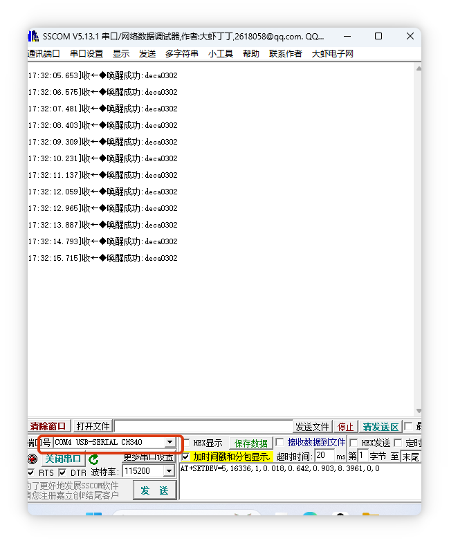

3、打开串口程序查看结果
串口线链接TTL口,波特率115200,打开串口,显示“唤醒成功,设备号”
