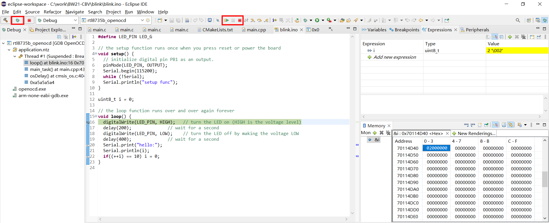

在帖子BW21-CBV-Kit调试中,利用Cortex-Debug扩展调试开发板BW21-CBV-Kit。使用过程中发现,不能显式设置硬件断点,所以有些断点可能不起作用。为了解决这个问题,改用eclipse调试
参考https://www.eclipse.org/downloads/自行下载安装eclipse
一、添加文件类型
eclipse不能直接打开.ino文件,需要设置,Window->Preferences
二、调试
随便打开一个工程,打开要调试的ino文件,设置断点
设置为硬件断点
导入调试设置,File->Import
修改相关路径
调试
upload 附件:rtl8735b_openocd.zip
