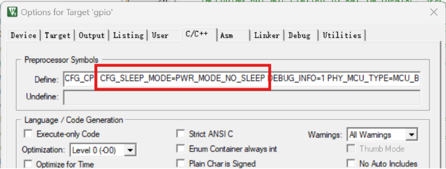

3.直接修改SDK中的gpio例程为点灯,并且记得关闭低功耗,如下图,在define的位置修改这个定义CFG_SLEEP_MODE=PWR_MODE_NO_SLEEP
编译,在根目录bin文件夹找到编译成功的gpio_demo.hex固件
