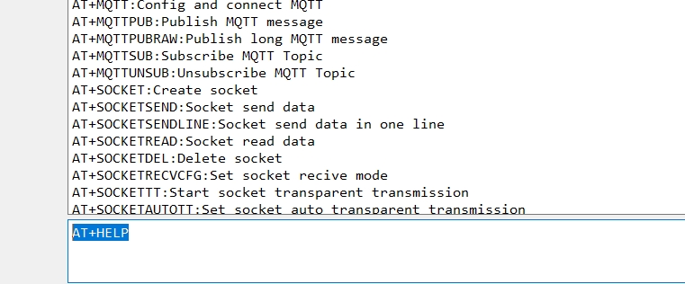

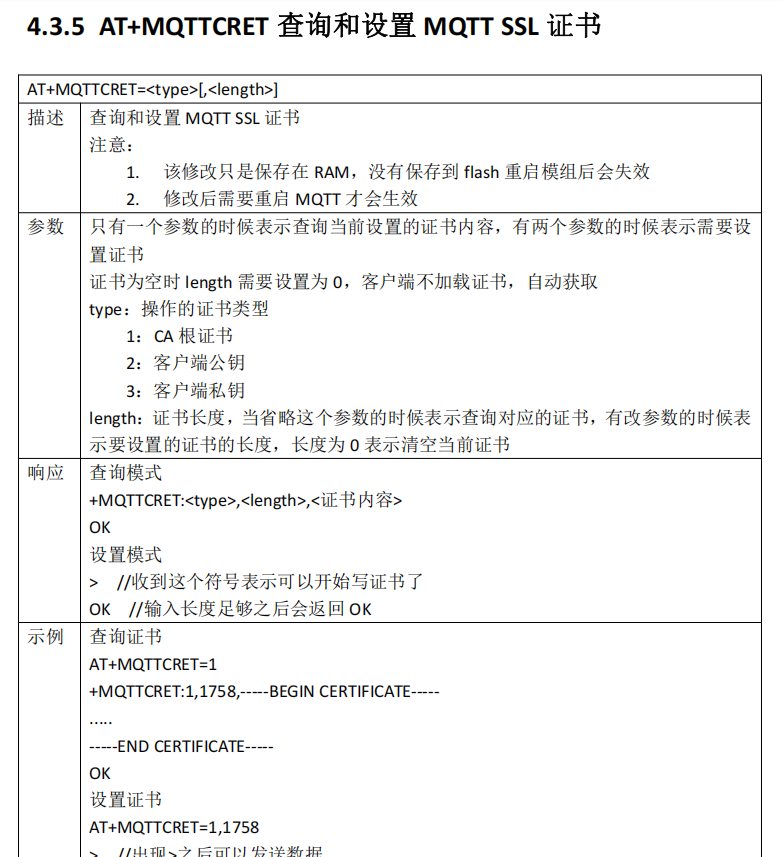

刚买的ai wb2 32s 模组,看界面的at文档是at+mqtt=3,1,这里只能是1;但是我看文档Combo_AT_General_instructions_V4.18P_3.6.0_CN.pdf,里面有at+mqtt=3,2支持ssl认证哇;我自己也试了,at+mqtt=3,2能返回ok,也通过at+sslcret=1,1231设置了ca;使用的mqttx和emqx进行测试,端口8883,本地的ca进行测试;本地测试没有问题,但是以上at指令试了,感觉mqtt没连,返回的mqtt状态一直是0;是我固件版本太低了吗,最新的固件在哪里,没找到啊,然后怎么升级;
还有一个问题,好奇怪,我vscode读出ca大小1212个字节,我写进去at+sslcret=1,1212,ok后面还多了好多字节,我猜是后面字节没写进去,最后算出来是1231,然后瞎改成2000,结果后面字节改小,怎么都改不回去了,只能出厂设置了;求求惹,at一定要支持ssl,要不然项目没时间二次开发呀。

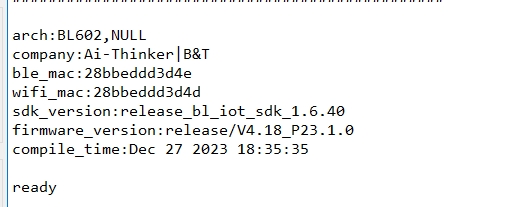

at version  V4.18——P3.0.0;
sdk version:release_bl_iot_sdk_1.6.40;
firmware version:release/V4.18_p23.1.0;

这个命令貌似不支持诶,帮忙看下这个版本是最新的吗,然后固件咋烧入哇,ai wb2模组;不行的话是不是现在不支持,谢谢
