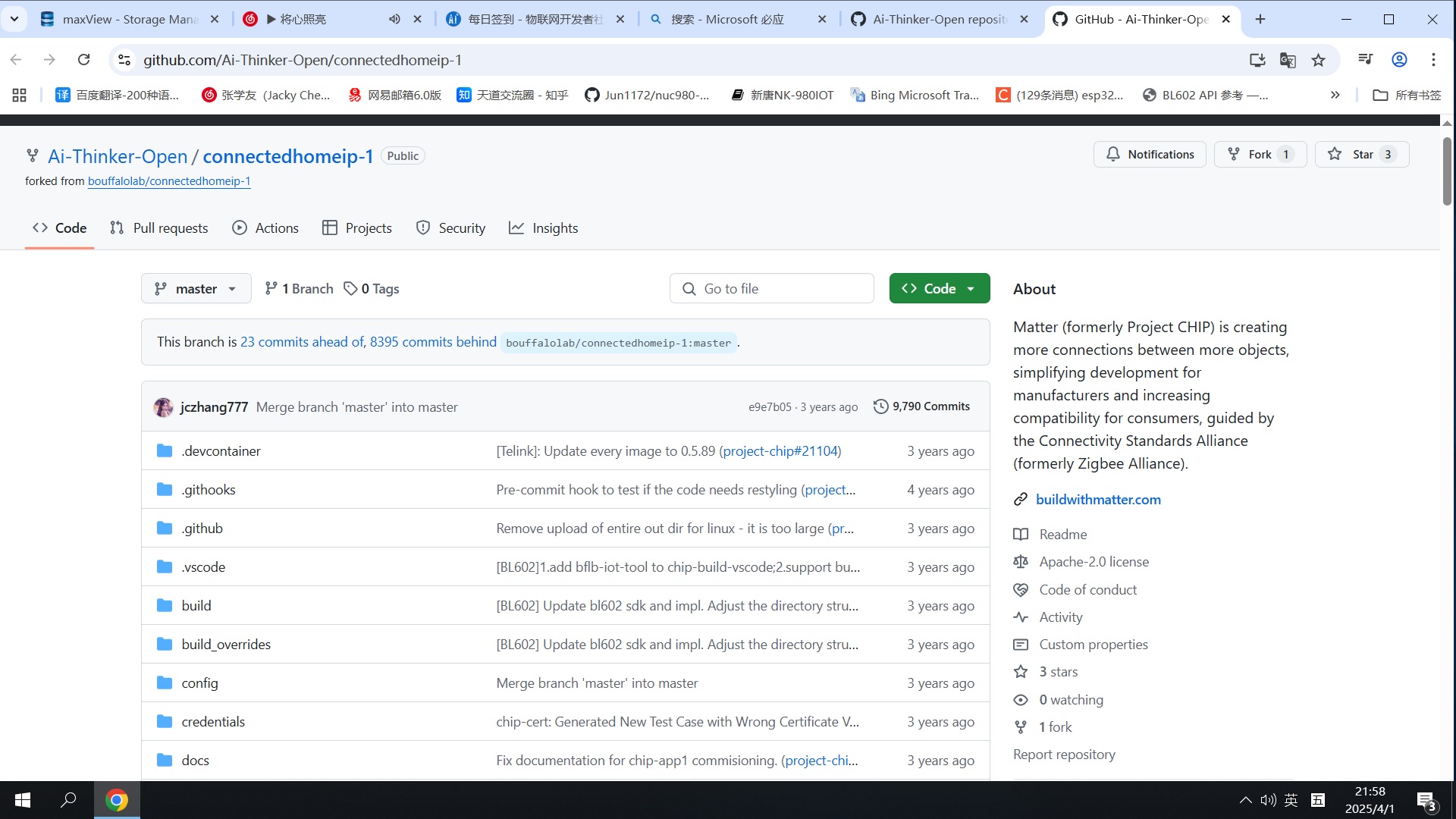

求助 AI-WB2 BL602 matter开发环境有搭建成功的吗?搭了好几个版本的都不行,ESP-matter就很容易。
各位看看是什么原因

我们github上有开源的,wb2搭建matter环境确实有点难,正好这个开发人员请假了,后续等他上班了,我再给你详细问问教程。
2025-4-1 22:02:03
我想搭最新的版本,官方的都三年没更新了。
