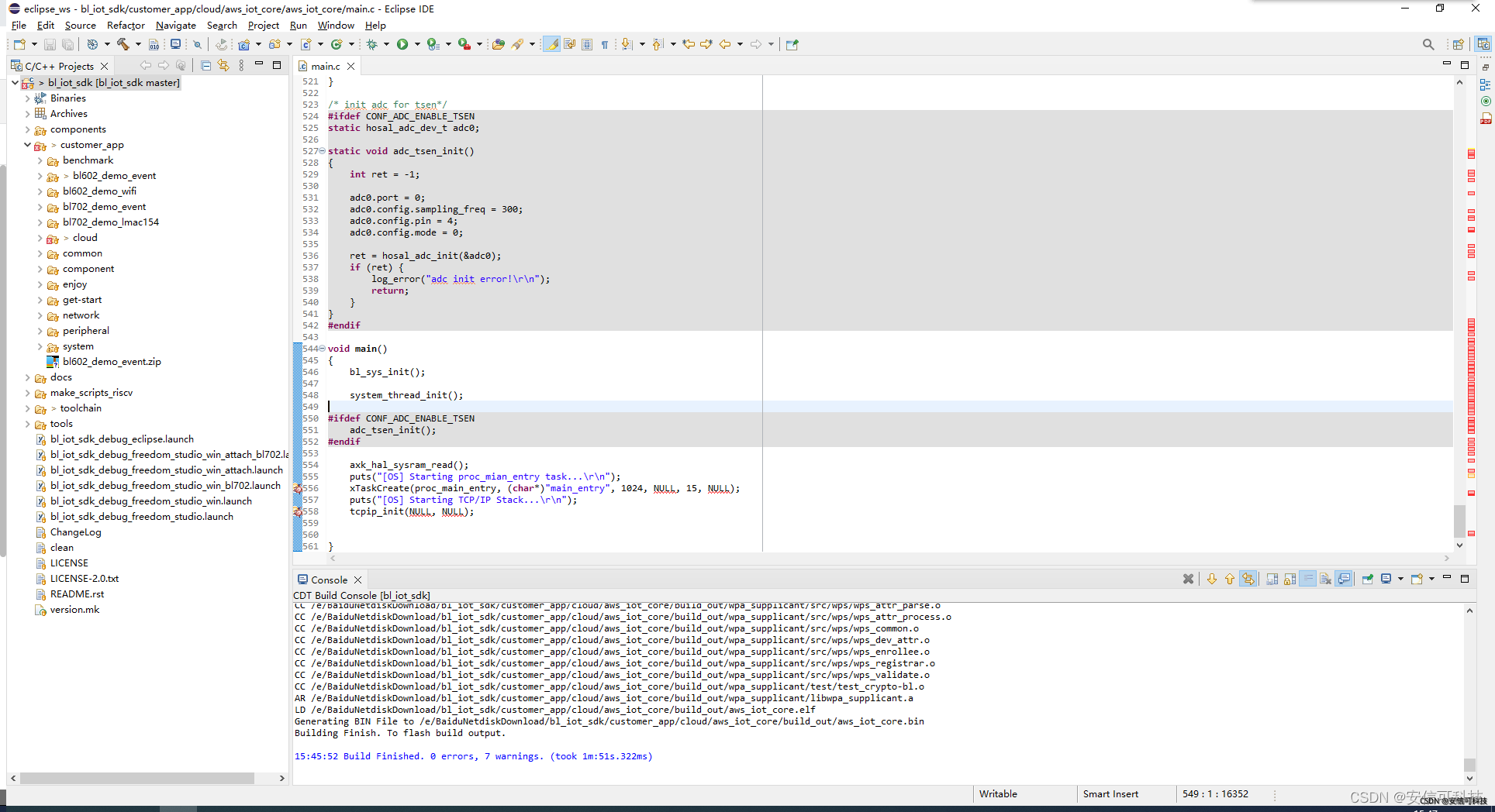

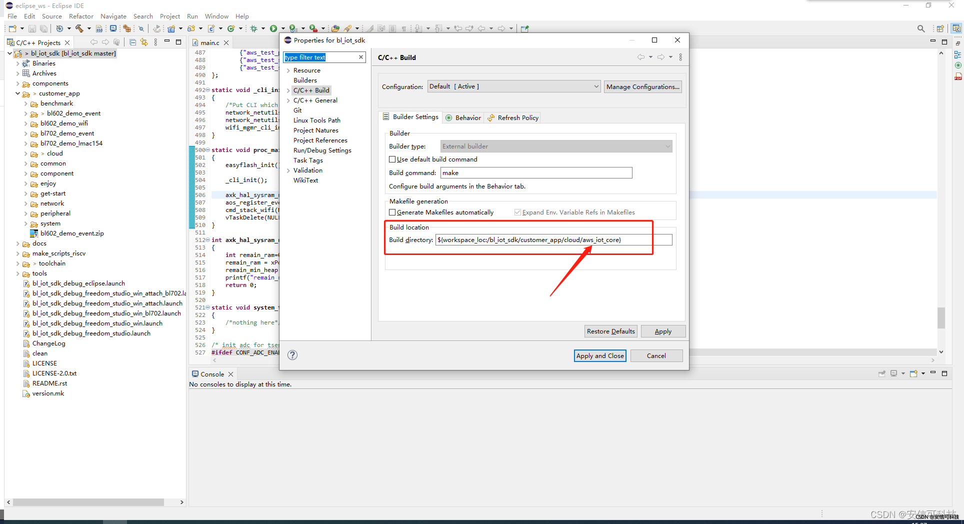

首先打开eclipse工程,导入bl_iot_sdk,这次我们使用的工程aws_iot_core来读取下代码所使用的静态内存大小,选择好对应的工程后,点击Apply and close关闭该窗口,然后右键点击SDK,选中build project选项进行编译
编译完成后显示如下界面

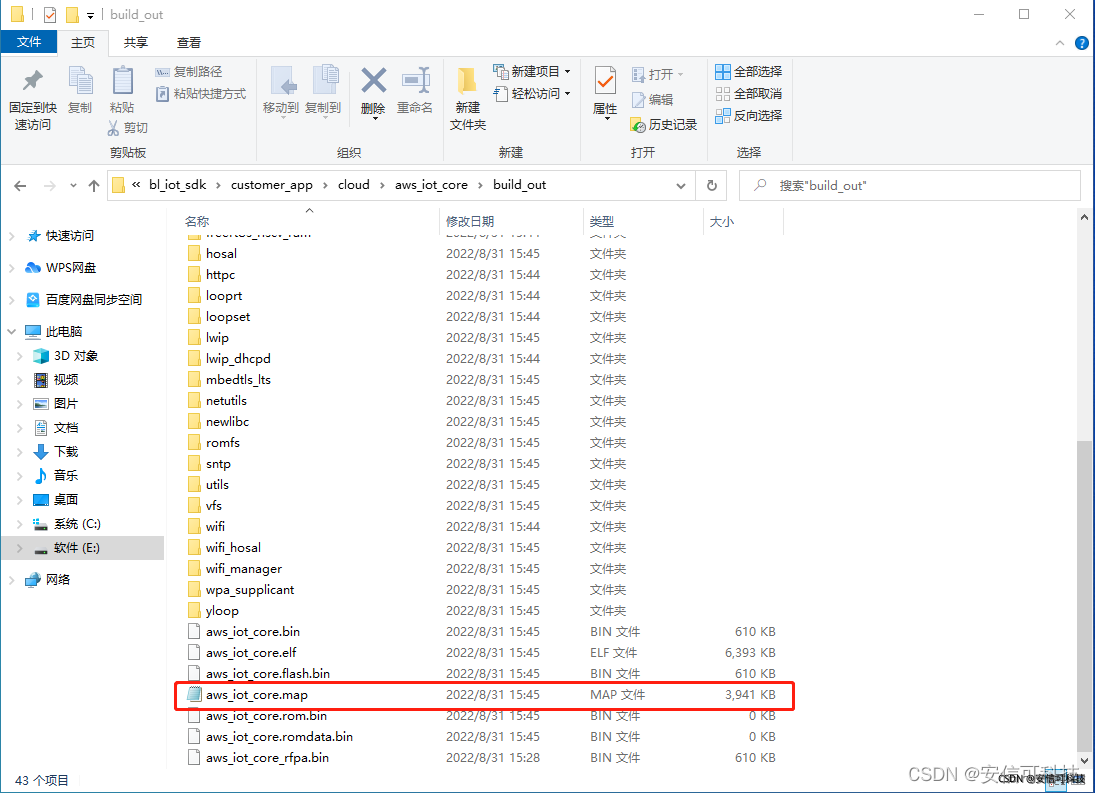

编译完成后打开SDK目录,找到编译工程的build_out文件夹,选择aws_iot_core.map文件,如下图

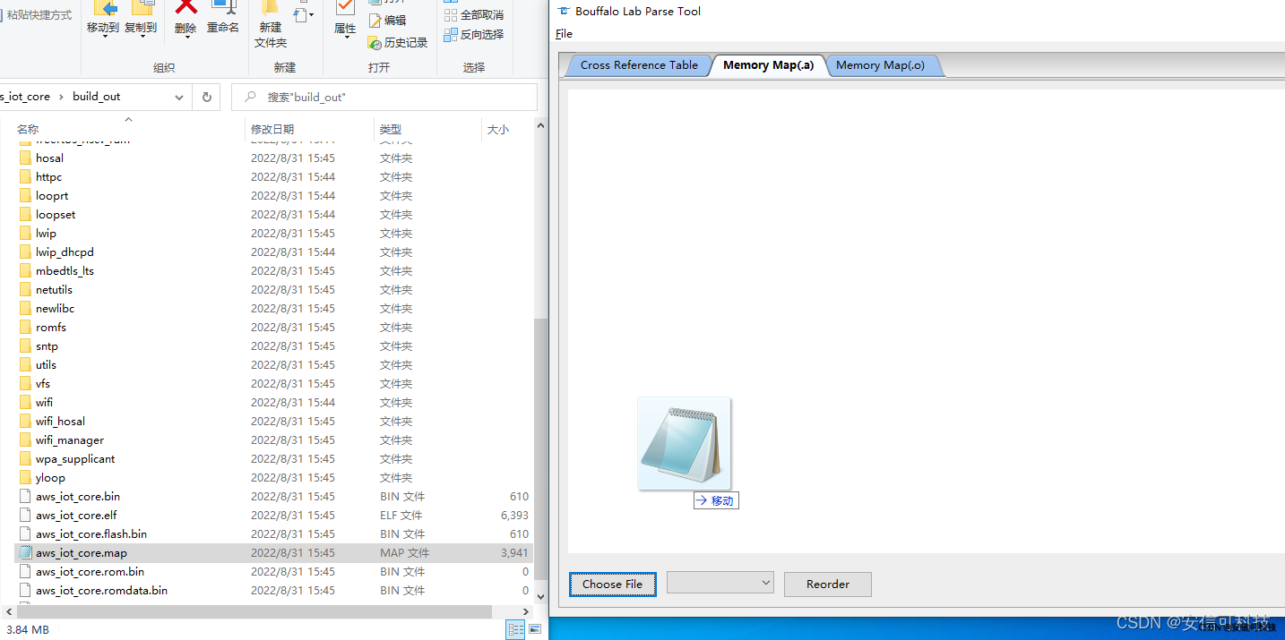

打开Bouffalo Lab Parse Tool软件,选择Menory Map(.a)选项,将刚刚的aws_iot_core.map文件拖放进去

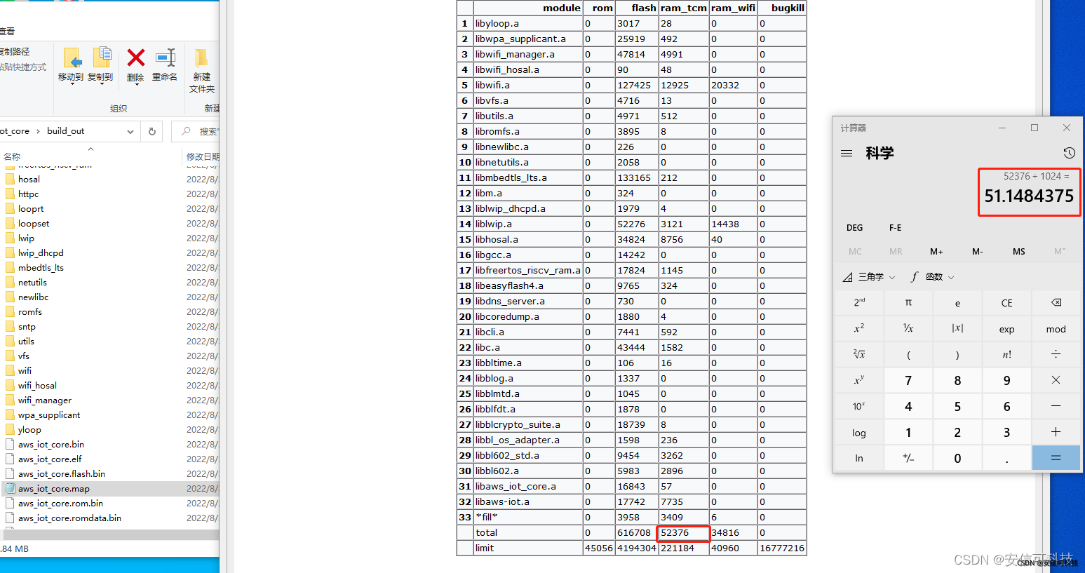

文件放进去后会读取map文件的信息,可以看到该工程的使用静态内存为52376字节,通过计算器换算得出使用了51KB左右,如下图

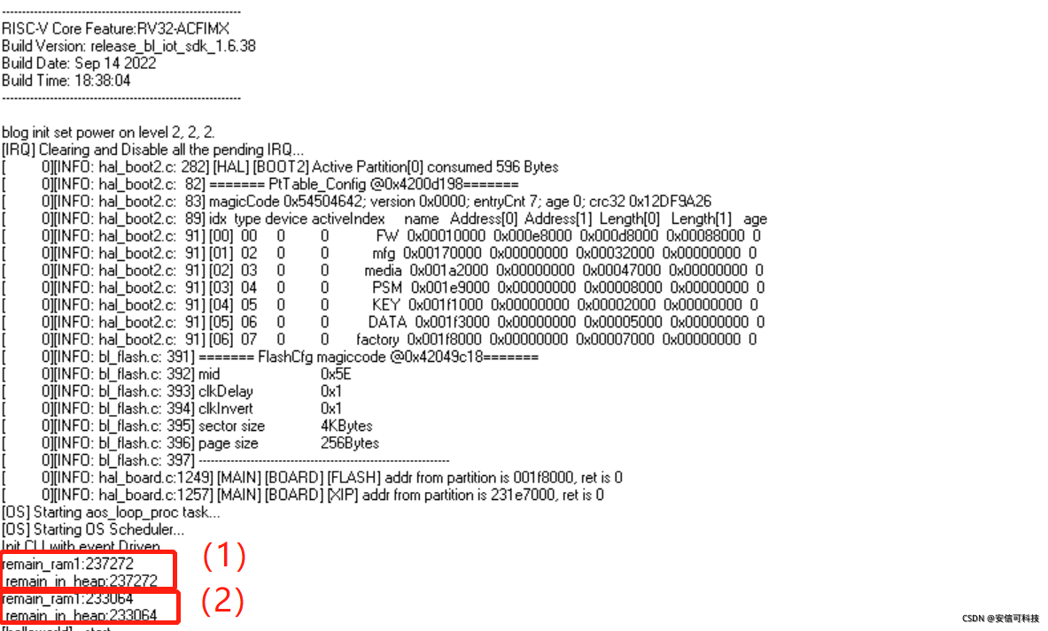

按照如上改动后通过烧录软件进行烧录,读取到上电打印日志如下图:
(1) 创建任务之前内存剩余情况
(2) 创建任务之后内存剩余情况
