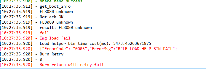

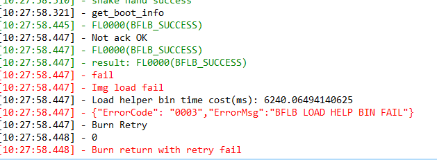

目前项目中使用到安信可的Ai_wb2_07s进行配网联网操作。
之前的版本固件有的AT指令会丢失,所以安信可工程师给了新版本固件烧录,之前烧录成功。
官方指导帖子:
ai_wb2固件烧录指导
但是最近更新项目板子,需要再次烧录,按照之前的方法烧录总是失败。
报错如图:
报错1
报错1
报错2
报错2

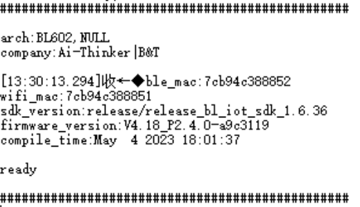

联系安信可工程师之后,排除操作错误问题,给了我新的烧录版本(可行)。
下午上班之后又进行原来的一次烧录(确实有点不信邪),还是有问题
但是换了一台电脑烧录,还是按照以前的办法,一次烧录成功。
(23年5月份固件)
烧录成功
烧录成功
个人感觉可能是之前的台式电脑端口供电不稳,导致烧录失败
