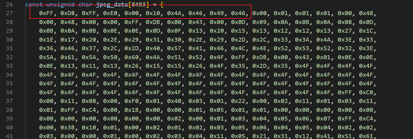

main文件中则很简单的去调用设备的初始化,随后进入主循环进行jpeg数据的传输。uvc设备的数据填入使用的是cherry usb实现的 usbd_video_mjpeg_payload_fill((uint8_t *)jpeg_data1, sizeof(jpeg_data1), packet_buffer, &out_len);函数。
这里提到了一个jepg数据,数据源哪里来呢?为了简化,example中直接使用的是jepg二进制数组的形式。从jepg格式编码我们可以验证对比这个数据的内容。

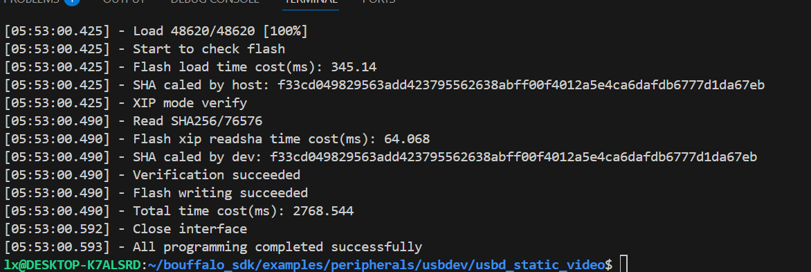

3. 编译运行
直接编译烧录。

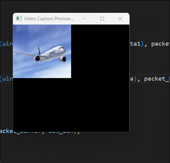

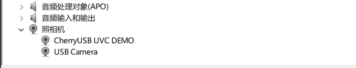

将usb接口接入到电脑上。在设备管理器中就可以发现成功的枚举了一个usb uvc 设备。

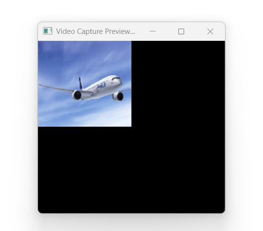

此时我们就可以像使用usb摄像头一样使用这个设备了。用playcap工具可以查看uvc摄像头的图像数据。
因为是固定的数组,所以显示的是一个静态的图像,来稍微改造一下代码让它轮播两个图像。
这样就能轮播两个图像。

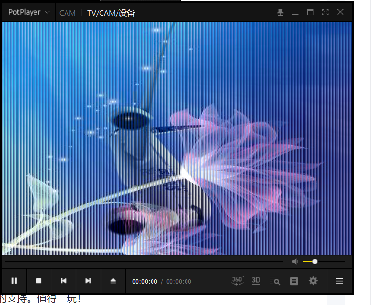

最后,上面使用的是playcap来显示摄像头图像,其实强大的potplayer也是可以直接打开并显示摄象头的,而且他还可以设置融合的方式。
