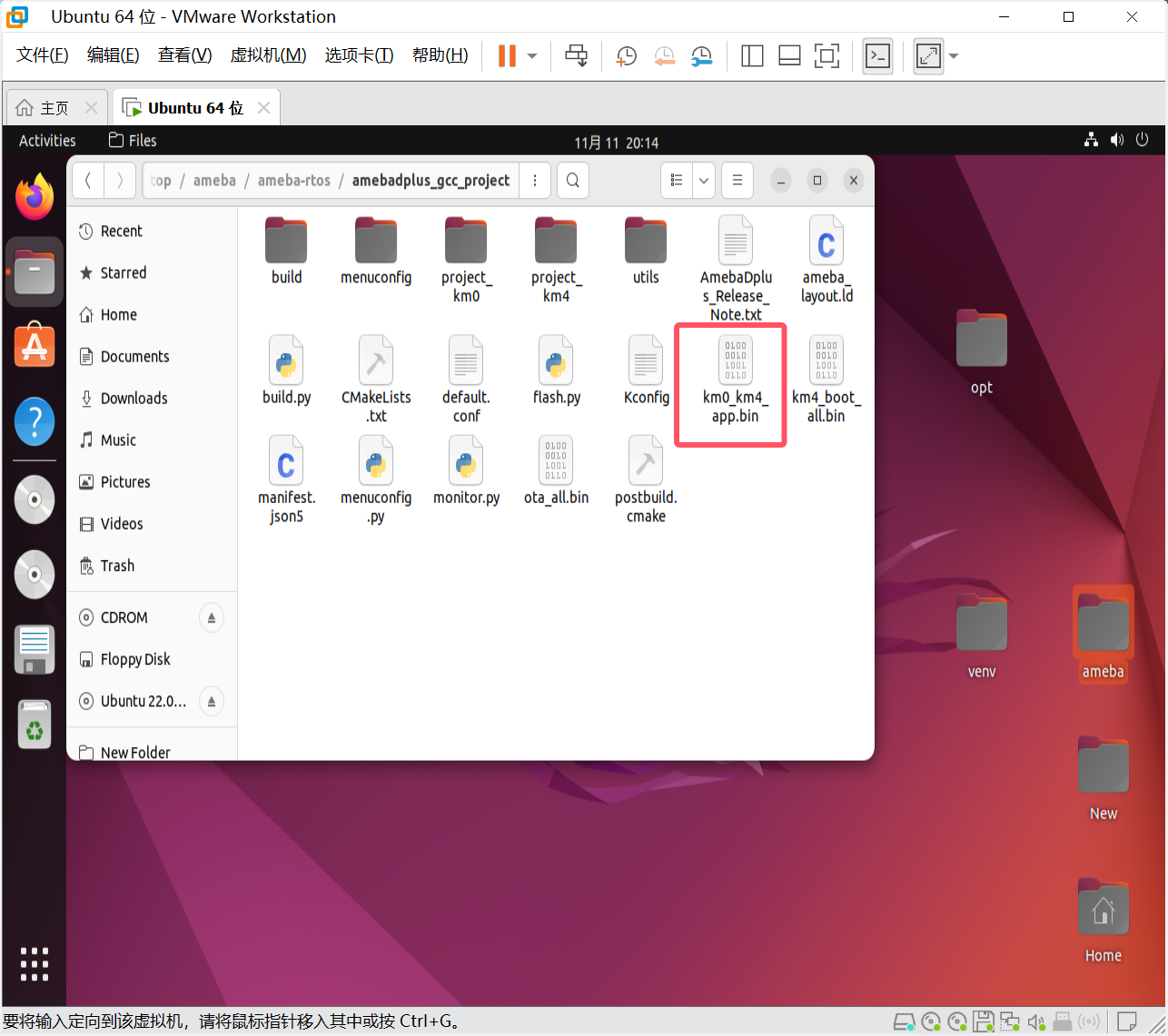

5. 编译工程
进入 amebadplus_gcc_project 目录:
cd ~/Desktop/ameba/ameba-rtos/amebadplus_gcc_project
build.py -a ~/Desktop/ameba/ameba-rtos/my_project/led
会生成一个bin文件

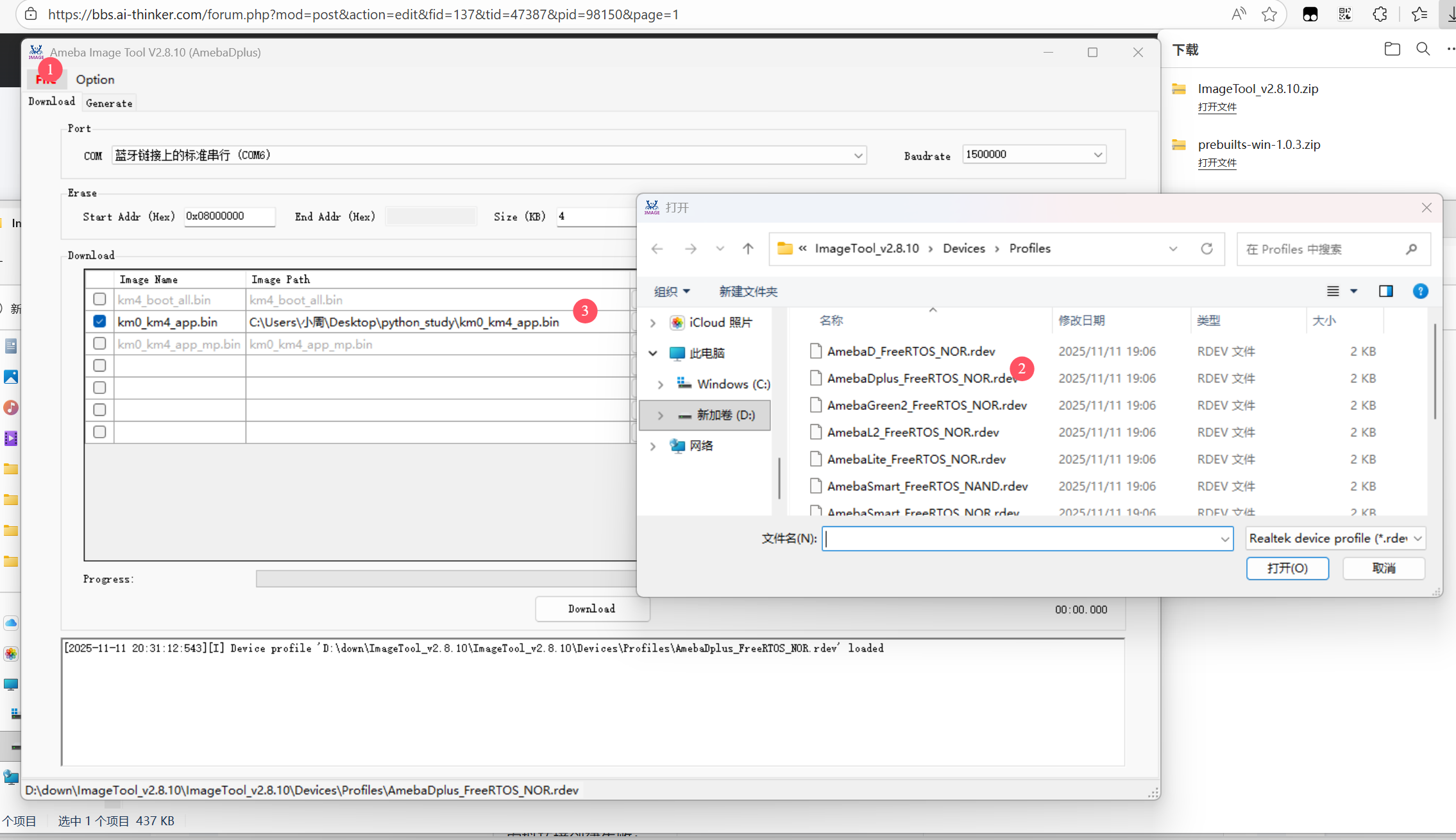

最后我把生成好的bin文件传到了windows中通过Flash 烧写工具 — Ameba IoT Docs 文档
这里也参考了大佬的【新提醒】【BW20-12F开发板初测】烧录点灯 - BW系列 - 物联网开发者社区-安信可论坛 - Powered by Discuz!

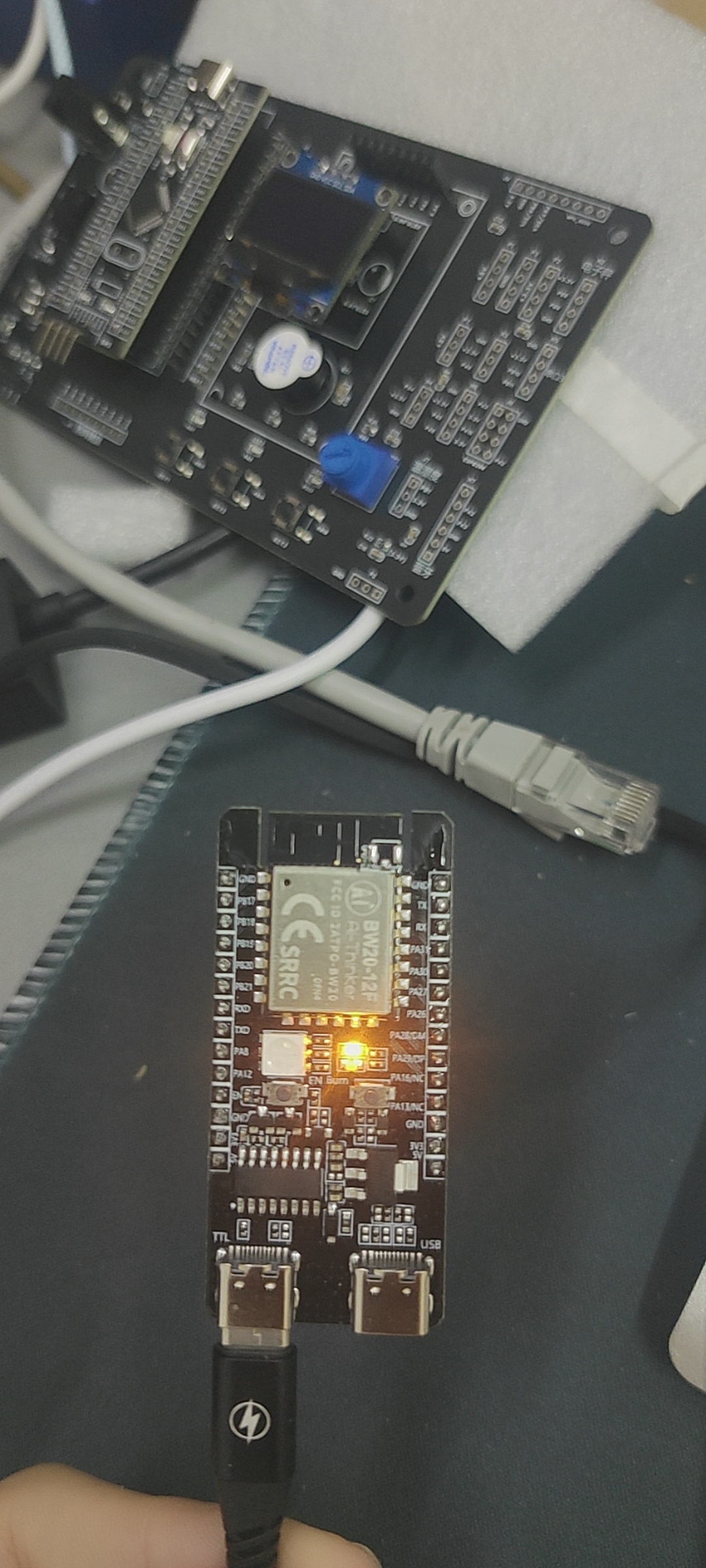

最后点击下载再重启板子终于点亮灯了!

找不到 .bin文件 构建目录不熟悉 在ameba-rtos/amebadplus_gcc_project下寻找
