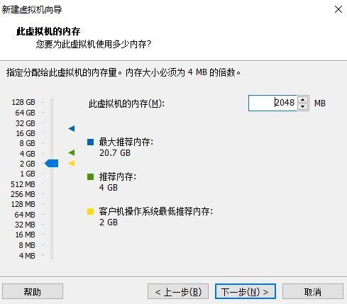

7、建议处理器内核总数不少于 2
8、建议内存不少于2GB(2048MB)

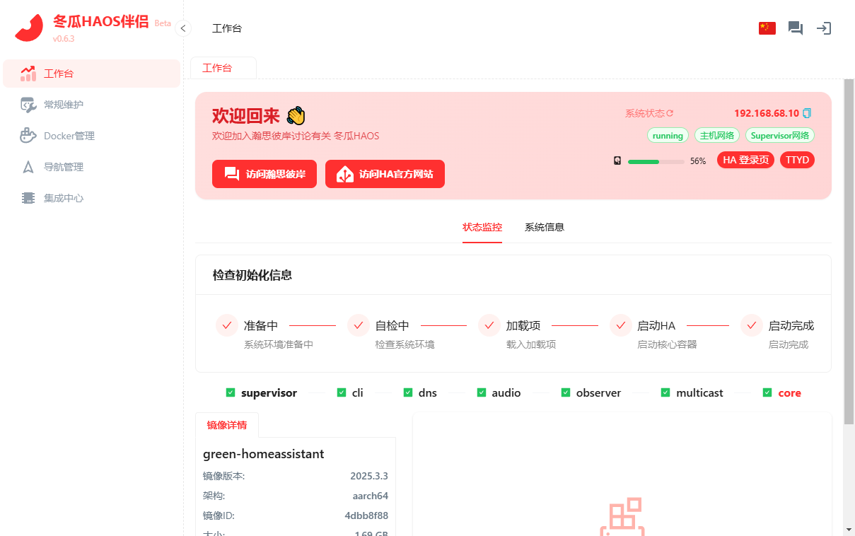

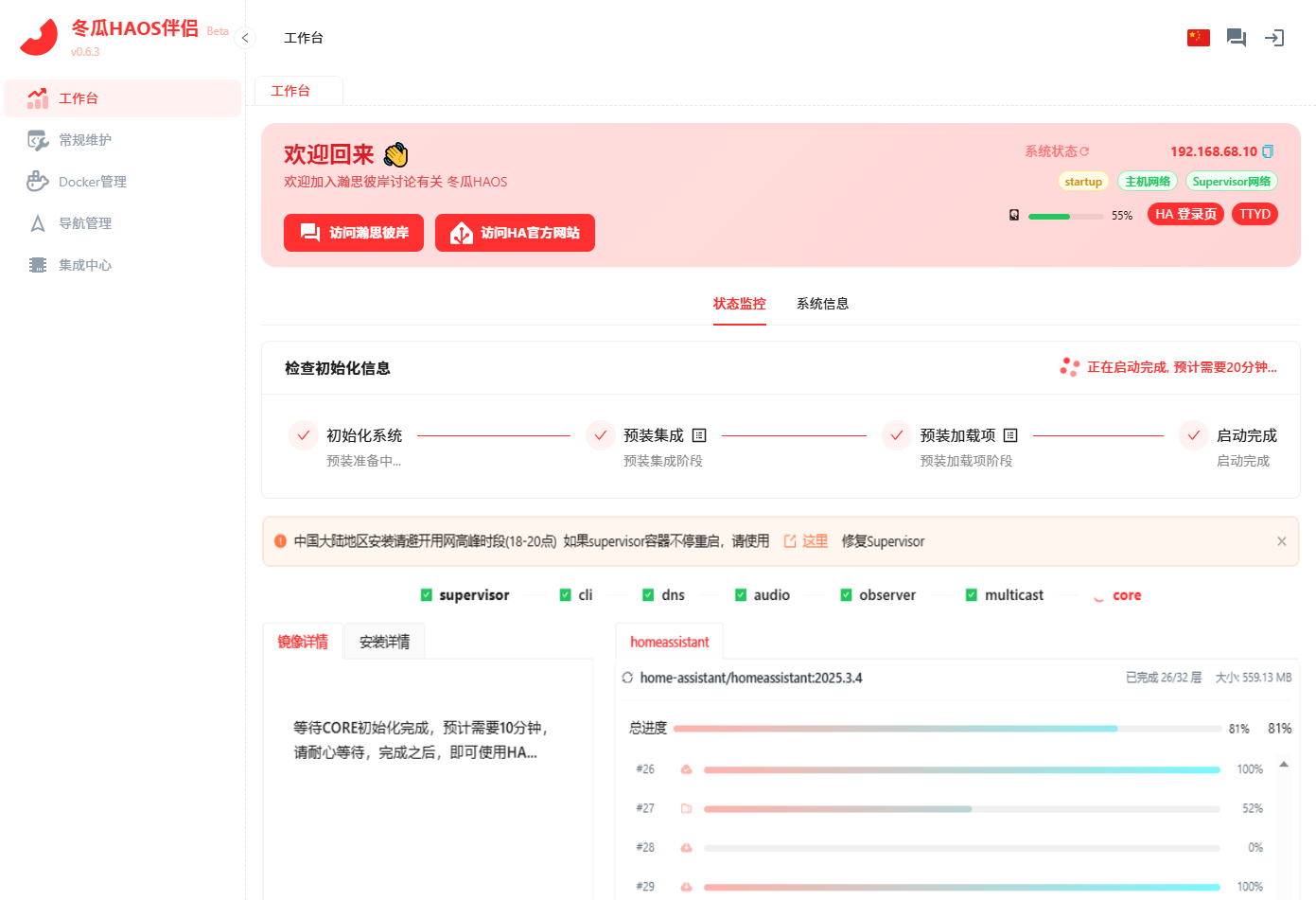

三、HAOS初始化
1、虚拟机开机后进入HAOS查看IP地址。
2、在浏览器中输入http://homeassistant.local:8124查看HA的安装进度。
3、待右上角“系统状态”为“==runing==”则表示初始化完成。

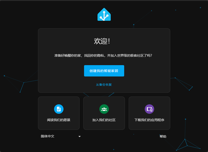

4、在浏览器中访问http://homeassistant.local:8123可以看到 HomeAssistant的注册页面,安装完成。

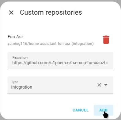

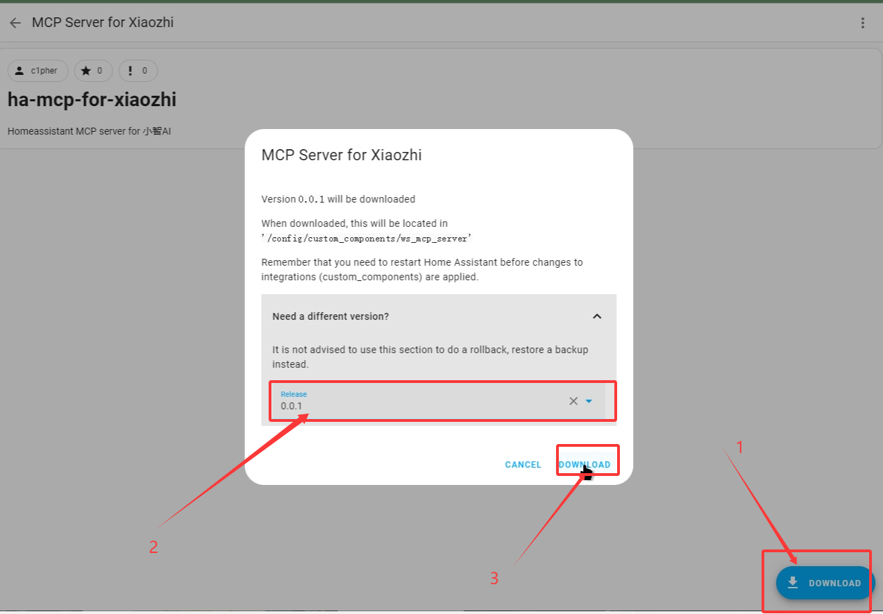

1.打开HACS, 点击右上角三个点,点击自定义仓库
2.仓库 输入地址: https://github.com/c1pher-cn/ha-mcp-for-xiaozhi,类型选 集成
3.下载插件
4.重启Home Assistant.

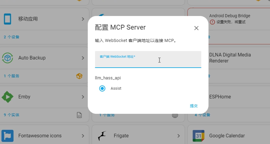

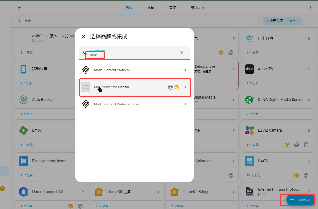

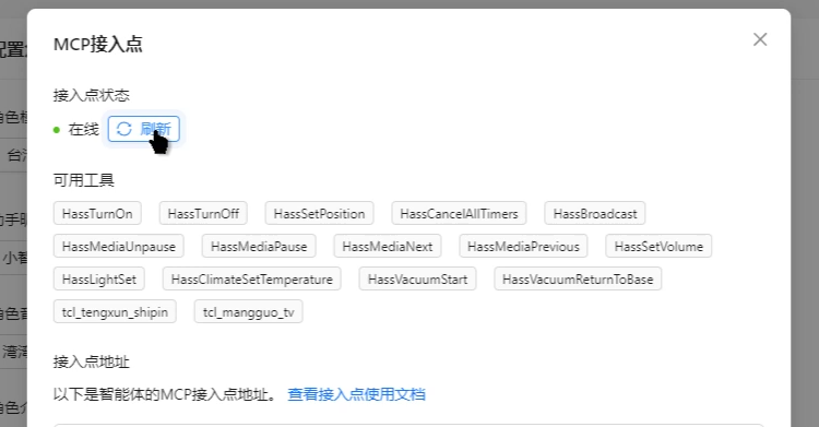

配置方法:
[设置 > 设备与服务 > 添加集成] > 搜索“Mcp” >找到MCP Server for Xiaozhi
下一步 > 请填写小智MCP接入点地址 > 提交。
配置完成!!!稍等一分钟后到小智的接入点页面点击刷新,检查状态。
1.暴露的工具取决于你公开给Homeassistant语音助手的实体的种类

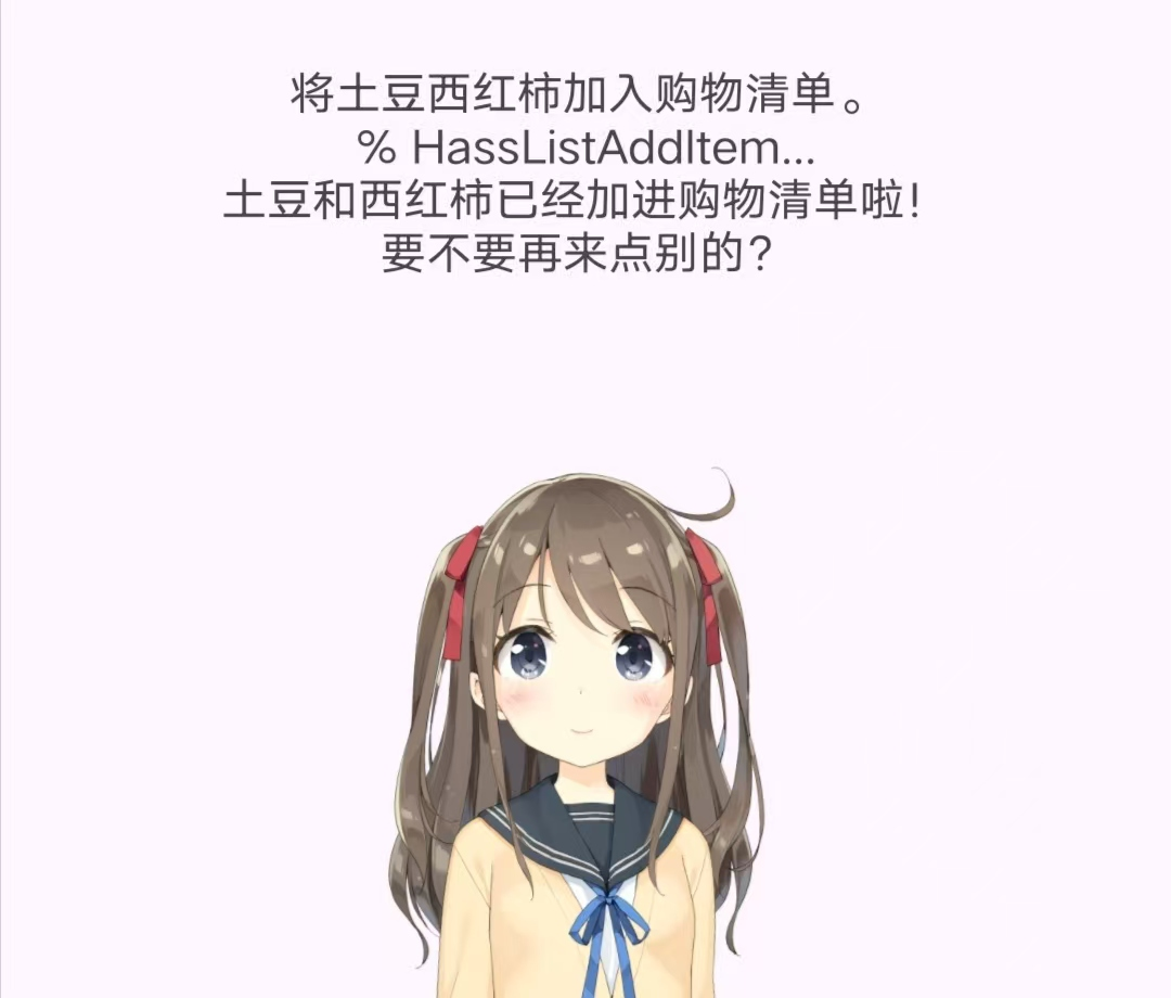

对小智说:调用MCP列出可用工具

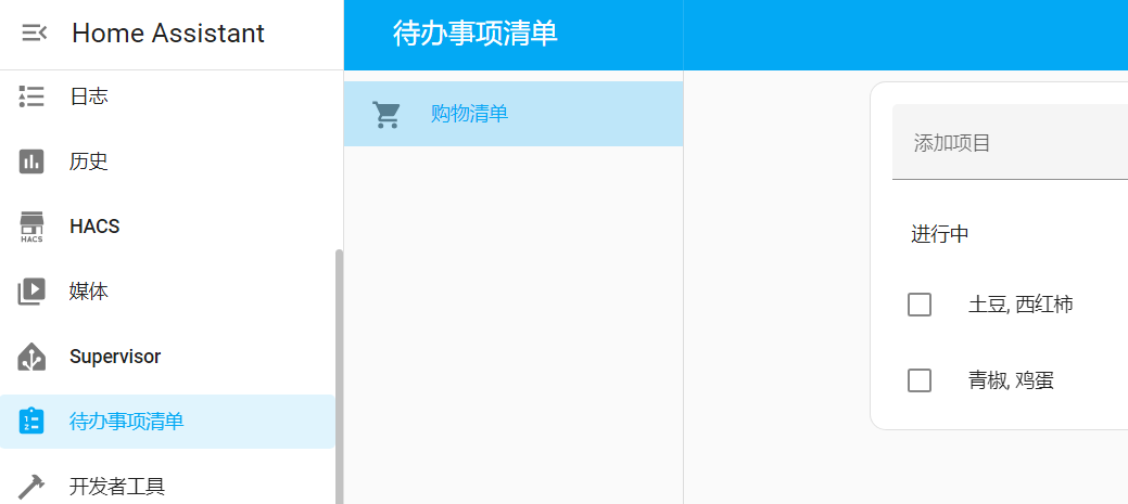

如果,你像我一样没有实体智能家居的话,默认只有一个 购物清单 工具可以使用
对小智说:往购物清单添加土豆和西红柿
待办事项清单-购物清单 查看
