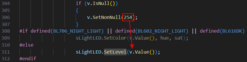

修改代码
examples/lighting-app/bouffalolab/bl602/mboard.h
板子上有RGB三个灯,分别对应引脚IO14,IO17,IO3,为了能够调试,IO14,IO17用作JTAG,所以使用IO3点灯
#define LED_PIN_PORT 3// PWM通道
#define LED_PIN 3

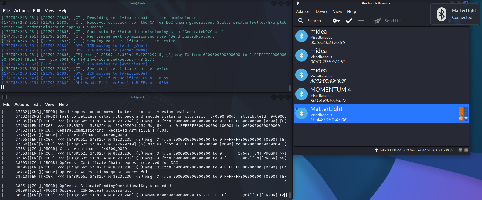

蓝牙配网
如果是重新配网,需要串口发送命令 device factoryreset恢复出厂设置
WSL2中使用蓝牙有些问题,所以改用VMware虚拟机
安装chip-tool sudo snap install chip-tool
将蓝牙设备连接至虚拟机
启动蓝牙 sudo service bluetooth start
chip-tool配网
chip-tool pairing ble-wifi <node_id> <ssid> <password> <pin_code> <discriminator>
node_id为用户自定义的设备id,例如0x12,后面控制的时候会用到
pin_code,discriminatorexamples/lighting-app/bouffalolab/bl602/BUILD.gn中定义
chip-tool pairing ble-wifi 0x12 <ssid> <password> 20202021 3840

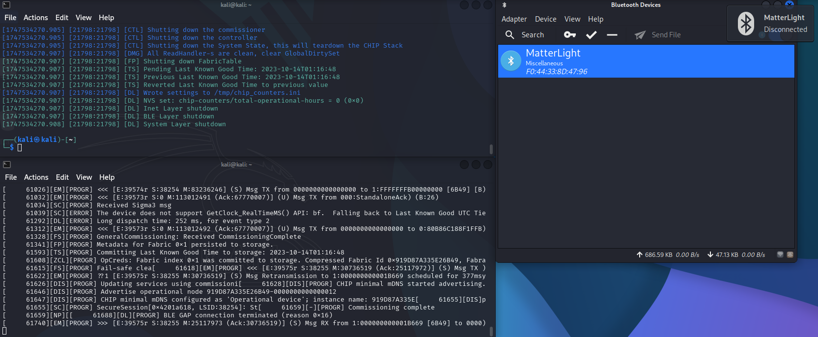

chip-tool命令输出日志最后如果没有error信息,则配网成功
配网过程中串口会输出WiFi信息
配网成功后,蓝灯更亮
