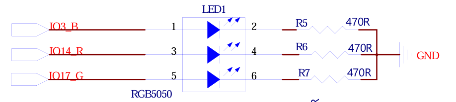

第二步,看原理图找引脚
第三步,改例程点亮验证一下

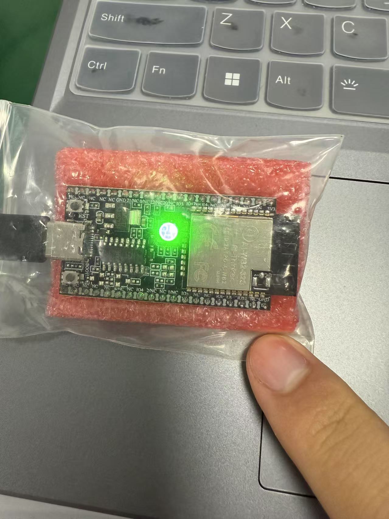

②实现效果
这里有问题,不知道为什么蓝灯也会亮。↓

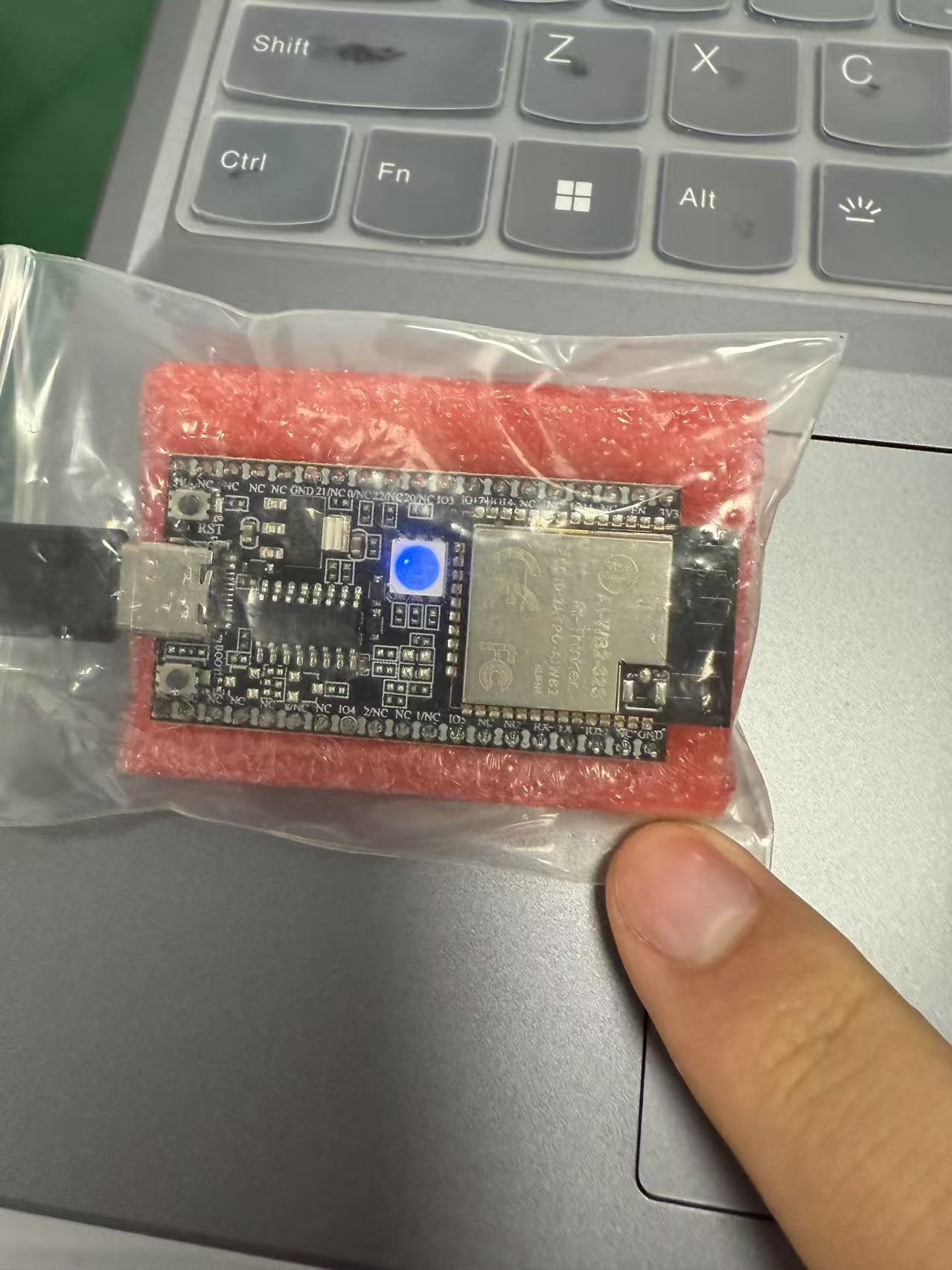

④显示效果
2025-5-19 17:37:11
不错不错~
2025-5-20 08:35:15
哈哈,纸巾承受了灯光的暴击。🤣
