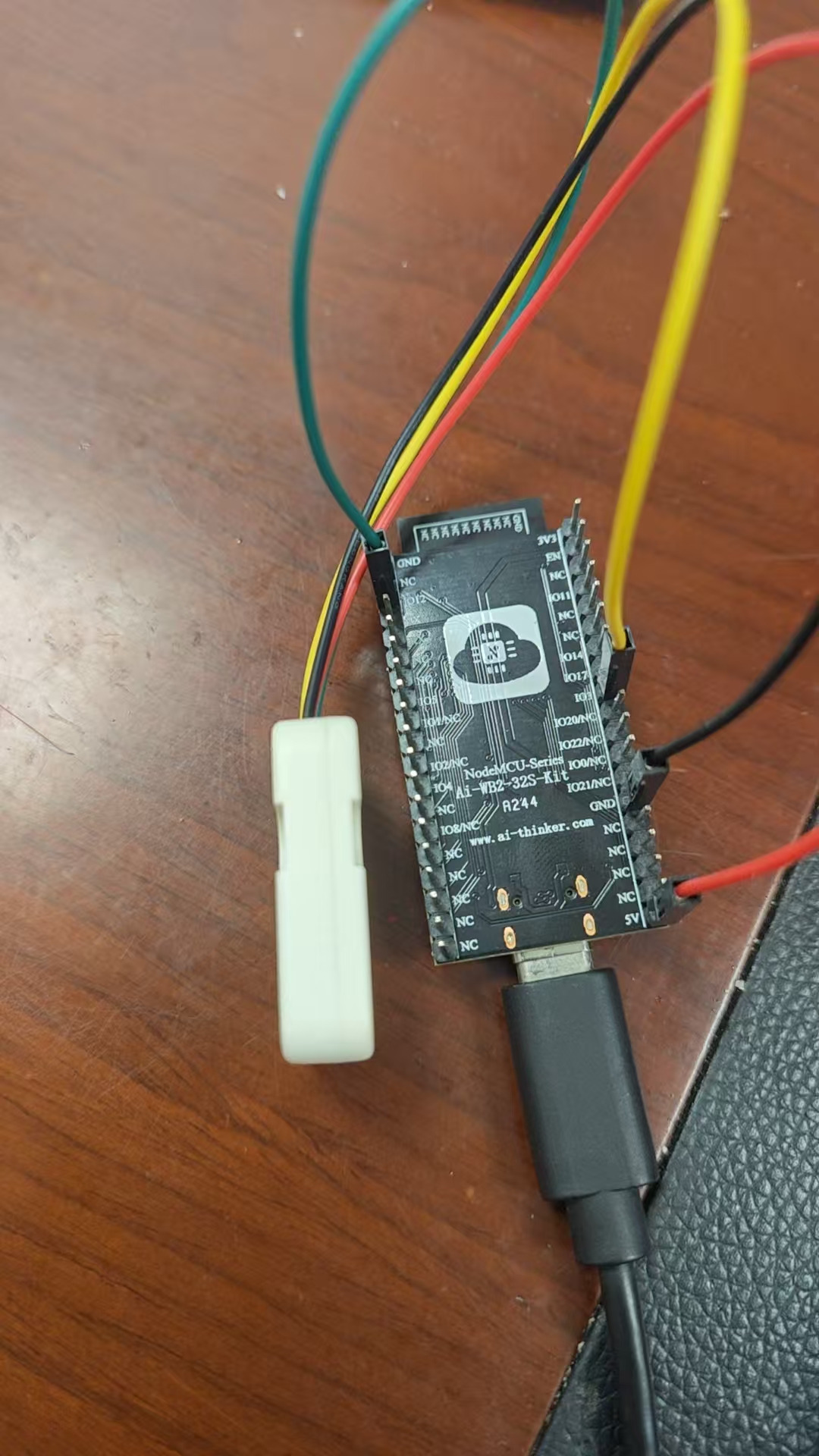

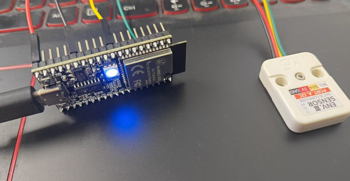

为了满足以上功能,硬件上额外准备了一块ENV III SENSOR传感器模块,这是一个集成了SHT30芯片的温湿度传感器模块。搭配上Ai-WB2-32S-Kit实现温湿度与百度物联网的对接。

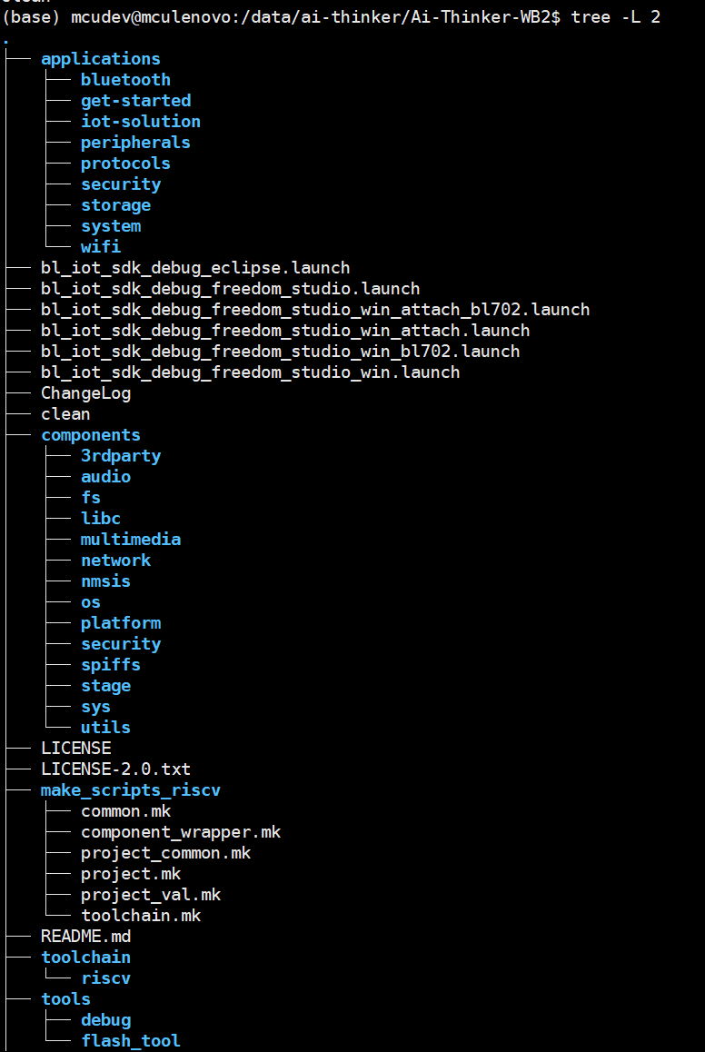

从gitee上拉取编译环境。这里边包含了编译环境和例程代码。
git clone --recursive https://gitee.com/Ai-Thinker-Open/Ai-Thinker-WB2

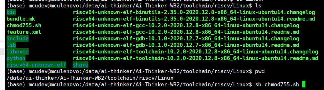

进入工具链的目录下,执行一下添加可执行权限的脚本 chmod755.sh

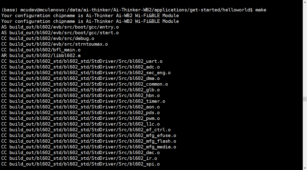

这样编译环境就搭建完成了。进入例程的目录Ai-Thinker-WB2/applications/get-started/helloworld,输入make,即可看见项目的编译过程。

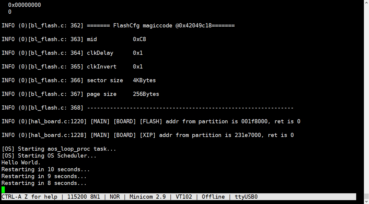

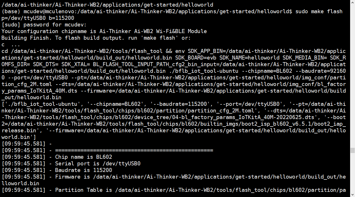

编译没有报错后,就开始烧写。烧写是通过串口烧写的,板子上的Type-C口有转换为串口的电路了,可以通过USB直接烧写。烧写时需要按提示按一下rst按键。
最后打开串口,即可看见“Hello World.”的字符串,并且输出后系统重启的内容。我这里串口工具使用的是Minicom

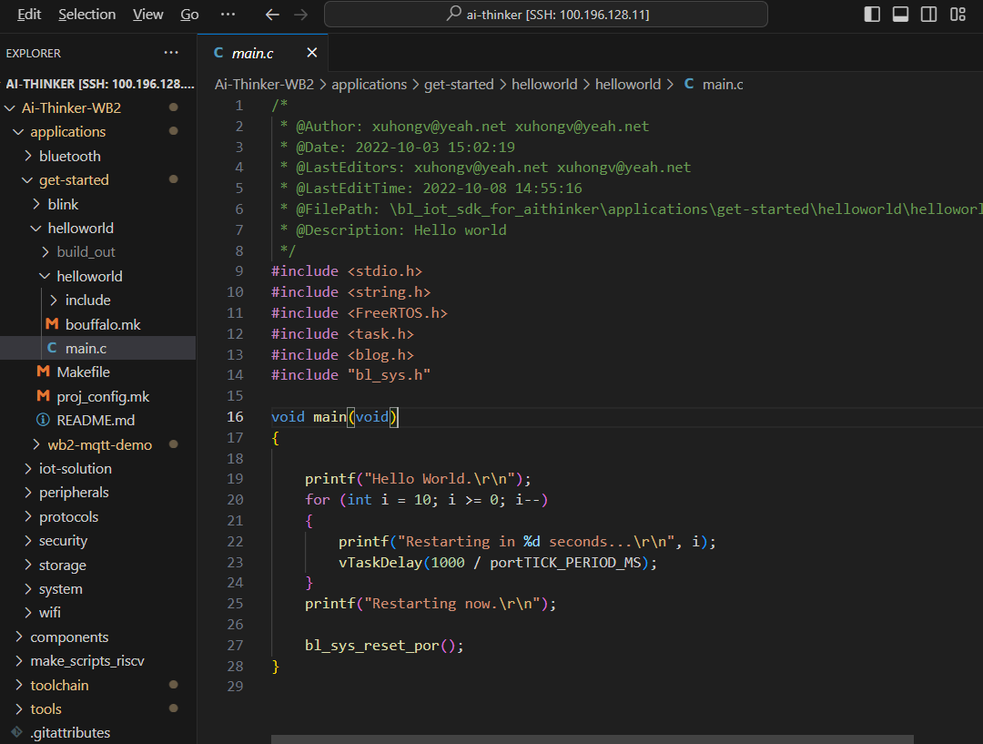

使用vscode远程连接linux机器,即可看见对应的代码,并对源码可以进行编辑了。

学着例程,添加了一个读取sht30的任务,使用I2C方式去读取传感器,管脚使用GPIO3(SDA)和GPIO12(SCL)。每10秒钟读取一次传感器。

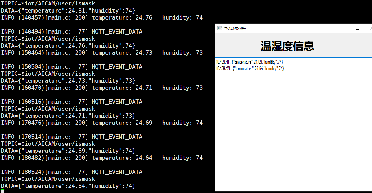

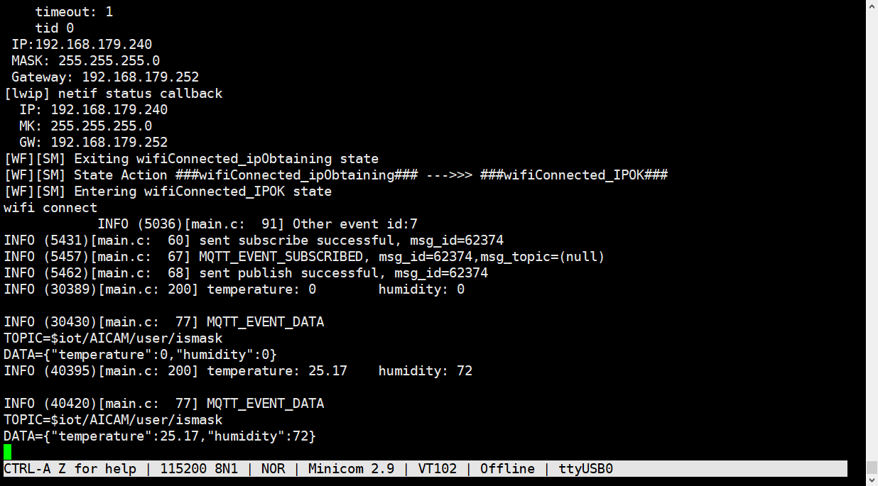

4、效果演示
系统启动后,通过WIFI连接互联网,然后读取传感器的温湿度,将温湿度上传到物联网。
用python写个简单的上位机,就能在任何地方,通过互联网收到下位机上送的温湿度信息了。
