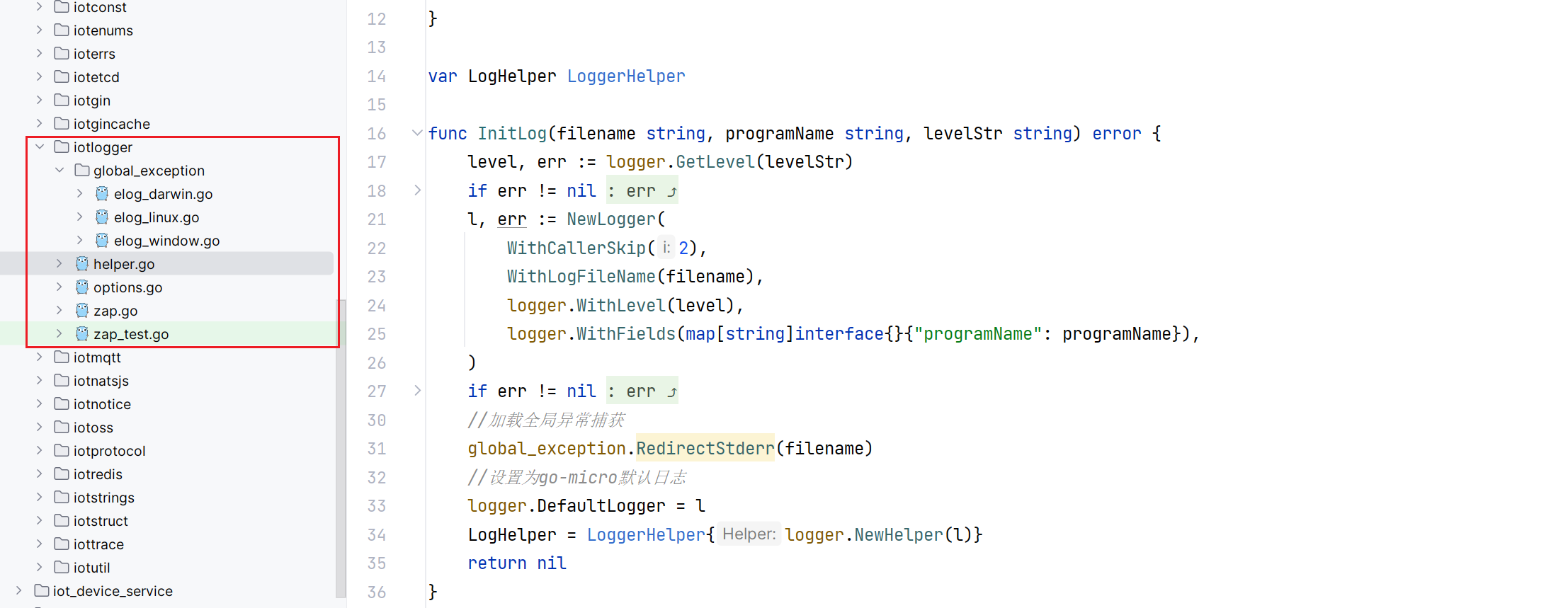

爱星物联社区版对Zap日志库进行封装,规范了日志输出的格式,扩展了日志记录的方法;
调用方式:
iotlogger.LogHelper.Info("Info log")
iotlogger.LogHelper.Infof("Infof log: %s", serviceCfg.Logfile)
iotlogger.LogHelper.Debug("Debug log")
iotlogger.LogHelper.Debugf("Debugf log:%s", serviceCfg.Logfile)
iotlogger.LogHelper.Warn("Warn log")
iotlogger.LogHelper.Warnf("Warn log:%s", serviceCfg.Logfile)
iotlogger.LogHelper.Error("Error log")
iotlogger.LogHelper.Errorf("Errorf log:%s", serviceCfg.Logfile)
#Fatal输出日志之后,直接退出程序
iotlogger.LogHelper.Fatal("Errorf log")
iotlogger.LogHelper.Fatalf("Errorf:%s", serviceCfg.Logfile)
#增加标签
iotlogger.LogHelper.WithTag("tag", "这是标签").Error("Errorf log")
iotlogger.LogHelper.WithTag("tag", "这是标签").Errorf("Errorf:%s", serviceCfg.Logfile)

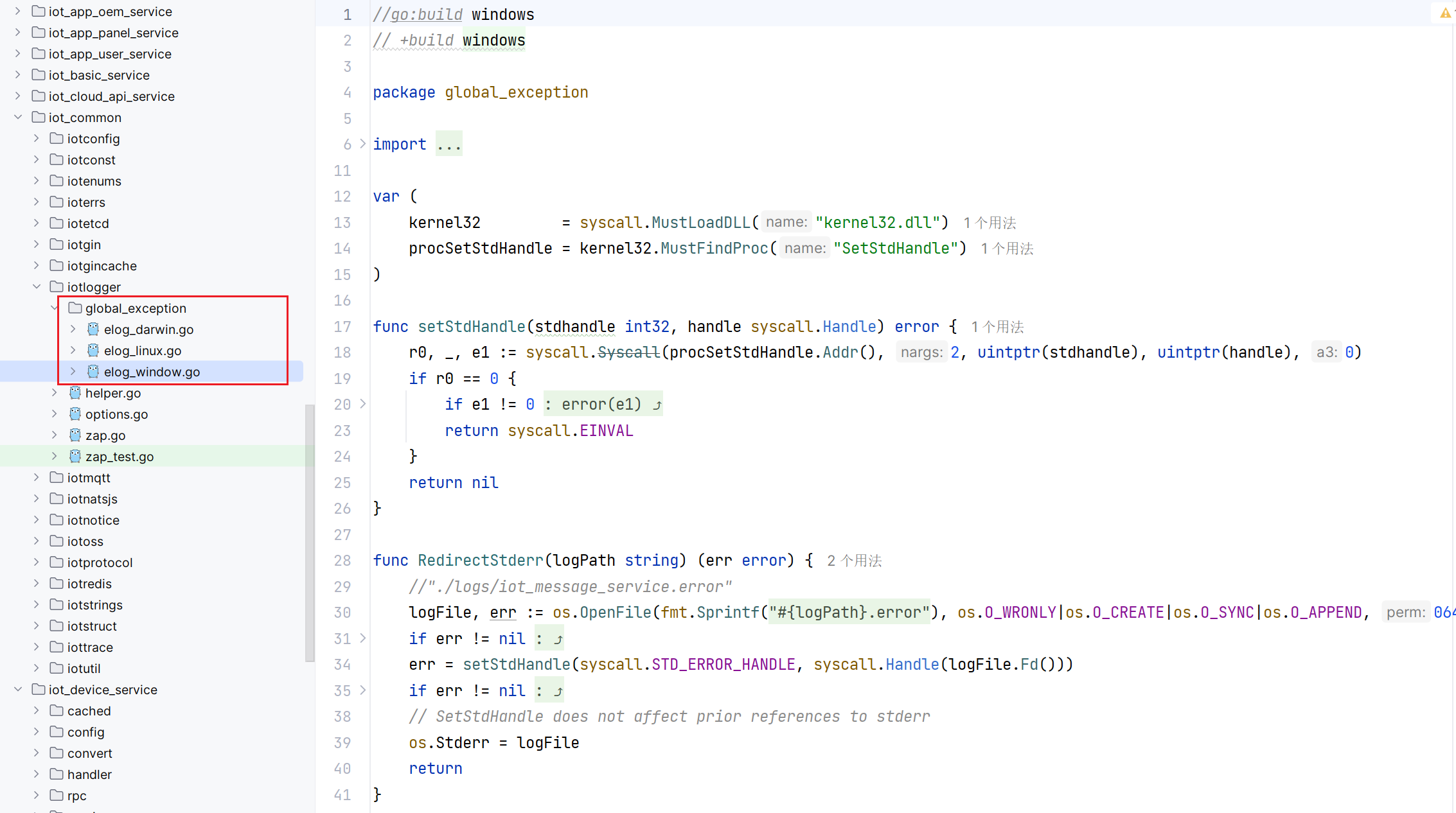

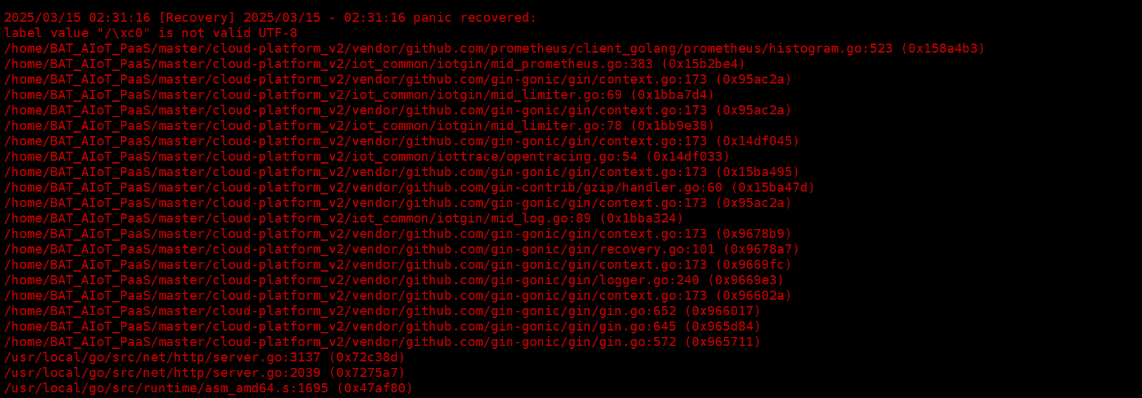

全局crash日志捕获
框架对于crash则封装了全局日志捕获和记录,并随着Zap的日志组件一起初始化,当服务出现crash会将报错信息记录到{文件文件}.error文件中;
global_exception.RedirectStderr(filename)
报错信息有详细记录报错的位置,方便开发人员进行定位和排查;

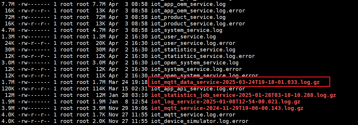

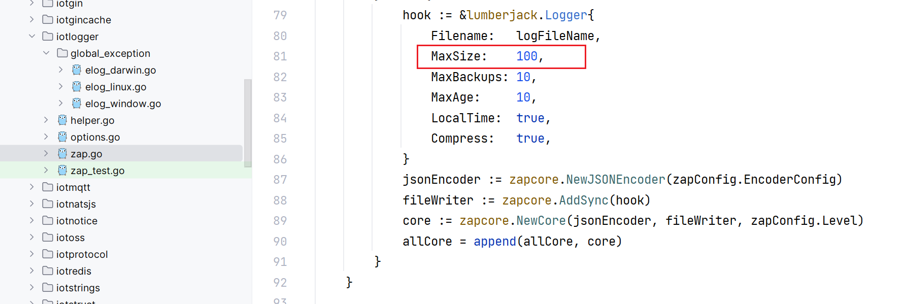

日志分割备份
日志文件超过100MB将会自动分割压缩备份,例如截图中的**.log.gz
如果你想修改日志文件大小的分割线,可以进入到iotlogger.zap.go目录进行设置
