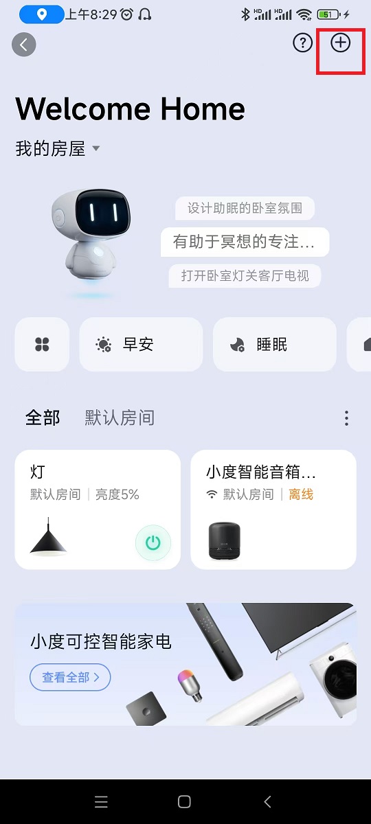

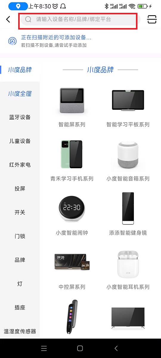

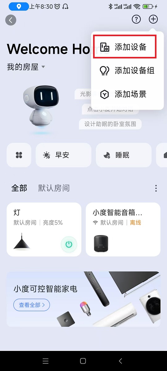

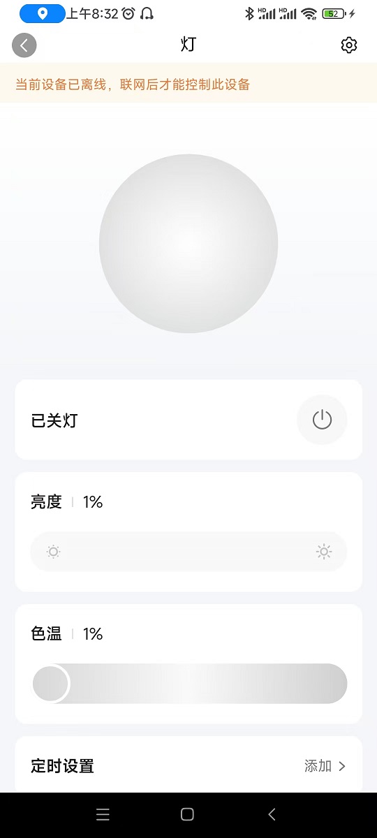

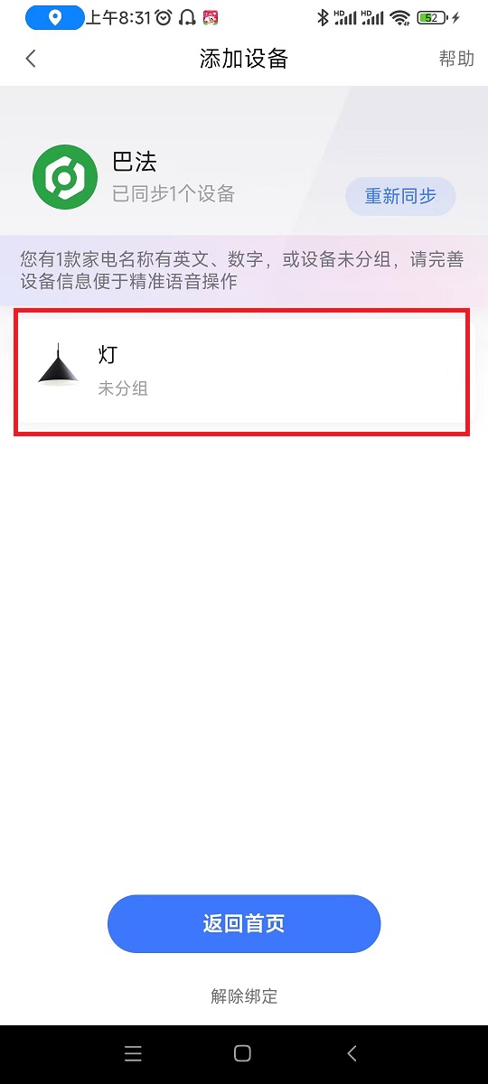

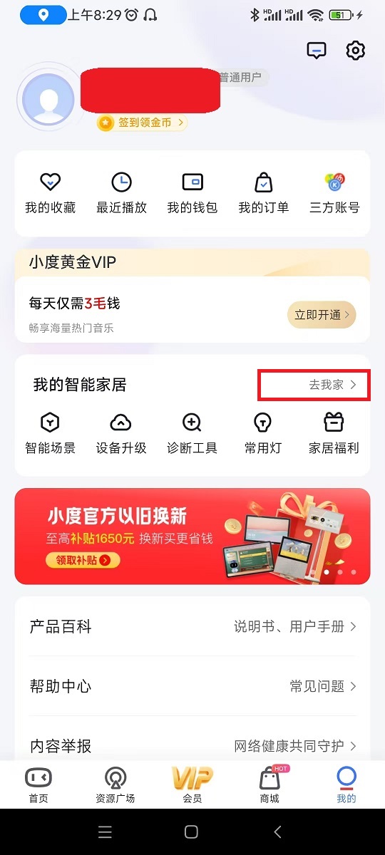

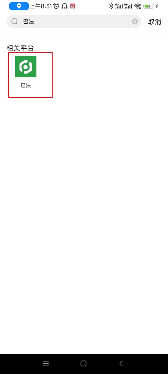

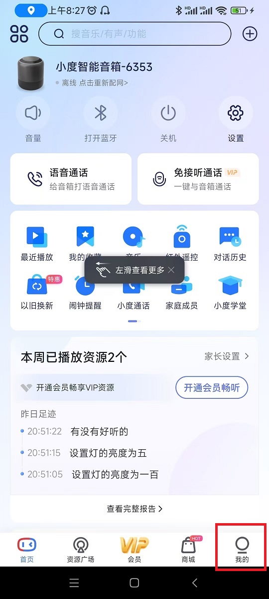

四、小度音箱+巴法
下面配图顺序乱了,就是手机小度APP->我的->去我家->+添加设备->搜索“巴法”->点击已建立的设备”灯“
就可以用小度音箱语音控制灯了。
比如:"小度小度,开灯。"
