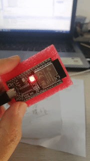

在不懈的申请下,终于中奖一次,周一一早就收到了安信可发来的Ai-WB2开发板。整个开发板的布局中规中矩,很贴心的带了串口转换芯片和板载了3色led灯,对我等初学者还是特别的友好,开始本次的点灯之路。
根据论坛的教程先把开发环境搭建起来,这里推荐安信可官方账号发布的教程https://blog.csdn.net/Boantong_/article/details/128480919,保险一点儿,保险一点儿,从网盘慢慢把三个文件下载下来。按照文档安装。这里特别需要注意的是Ai-WB2系列SDK开发包的路径问题,一定要注意。我在完全按照指导做完后,Clean project时出现错误。
手动在cmd界面进行make后看到提示如图,这里可以肯定是sdk的路径有问题,造成找不到mk文件,重新修改路径和环境变量后,正常编译示例。参照Ai-Thinker-WB2/applications/peripherals/demo_pwm/里面的代码,我们来实现pwm控制led实现呼吸灯效果。

最终实现效果如下
2025-4-3 11:26:05
好事多磨,在园长和坛友的支持下终于点亮咯。
