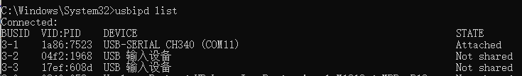

  • 列出所有 USB 设备
    以管理员模式打开命令提示符,输入 usbipd list,找到 WB2-32S 的串口设备,我这里是 busid 为 3-1 的设备。
  • 设置 USB 设备共享
    执行 usbipd bind --busid 3-1,此命令需要管理员模式,且一次执行长期有效。
    运行命令后,再次使用 usbipd list 命令验证设备是否已共享,共享的设备后面 state 会变成 shared。
