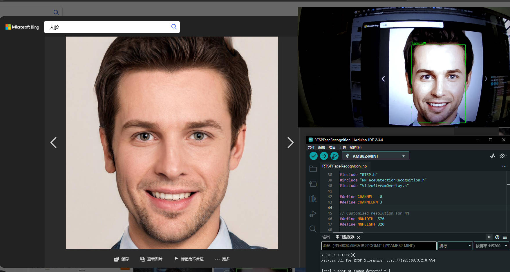

整个项目基于RTSPFaceRecognition例程改造,加入AmebaServo库控制舵机,通过对特定人脸的注册识别,控制舵机旋转开关宝箱。

可登记多个面孔。 但是,在注册人脸时,请确保画面中只有一个人脸。
要开始注册,请将摄像机对准人脸,然后在串行监视器中输入 "REG={Name}",为目标人脸命名。 例如,"REG=SAM"。
输入命令 "DEL={Name}"可删除已注册的某个面孔。 例如,"DEL=SAM"。
输入命令 "RESET(重置)"可忘记所有已注册的面孔。 所有先前分配的面孔和姓名都将被删除。 您可以进入面孔注册模式重新注册面孔。
输入命令 "BACKUP(备份)"可将已注册面孔的副本保存到闪存中。 如果存在备份,则输入命令 "RESTORE "从闪存加载已注册的面孔。
