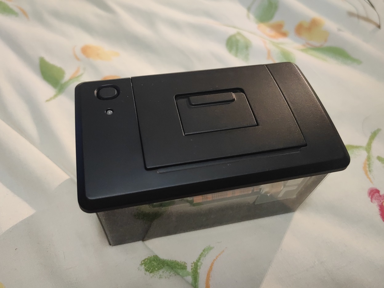

本次通过安信可小安派BW21-CBV-Kit+热敏打印模块开发一款纸质出入记录器。可以通过人脸识别确认出入人员,并实时对出入记录进行打印。
在淘宝选择了一款热敏打印模块,这里就不贴链接和店铺了,大家可以根据需求自行选配

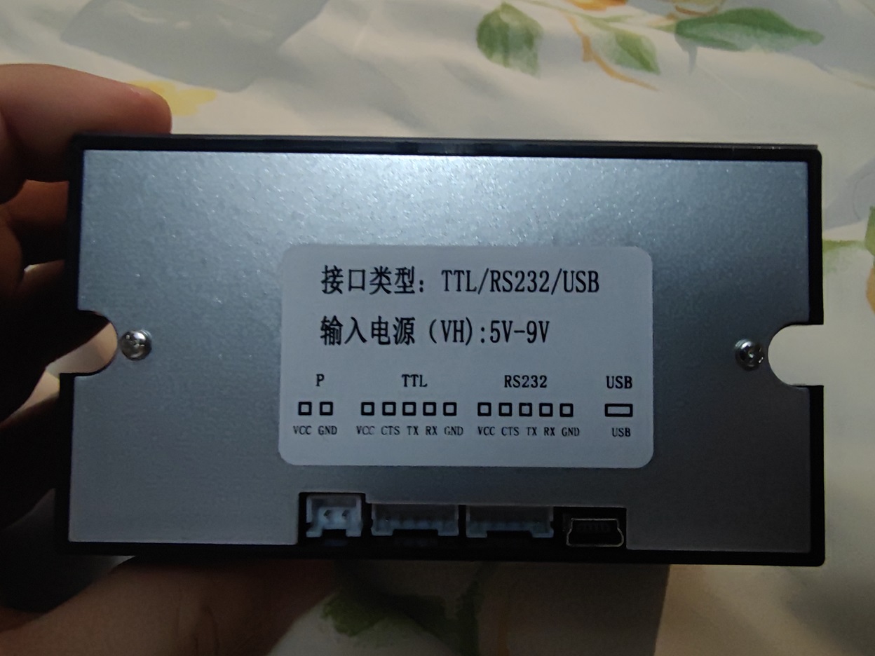

根据热敏打印模块的官方说明,可使用TTL、RS232、USB三种模式进行连接。我选择的是TTL连接的BW21-CBV-Kit

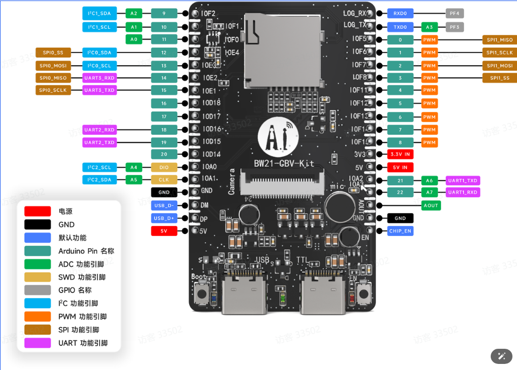

根据安信可小安派BW21-CBV-Kit官方资料(https://fcniufr8ibx1.feishu.cn/wiki/RJ9pw7PsRieLu2k257FcO2hzn9b)

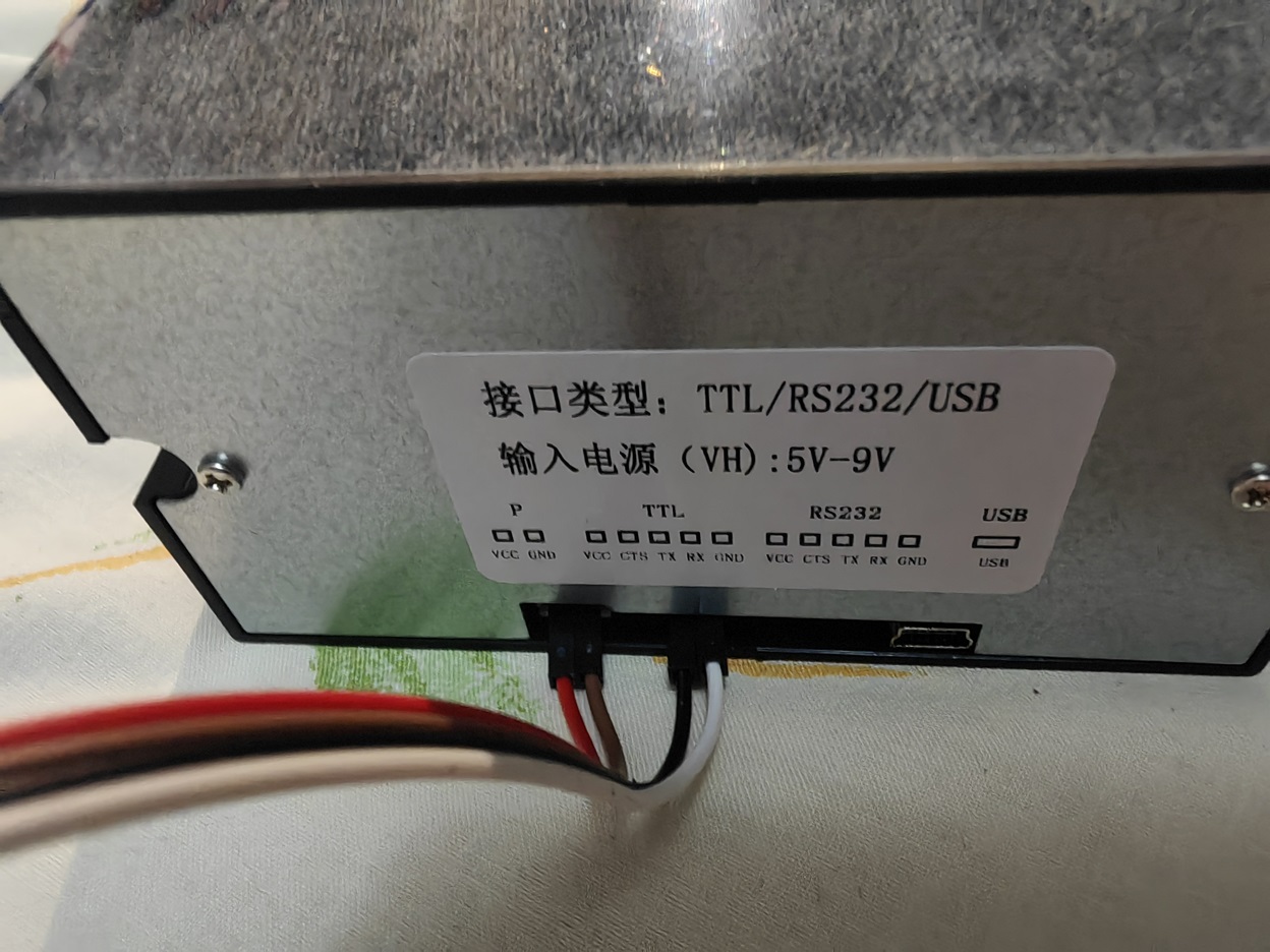

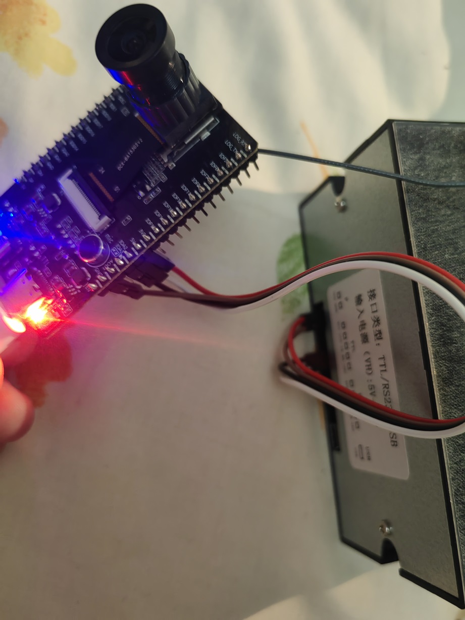

IOA2及IOA3对应UART1_TXD及UART1_RXD。用IOA2通过排线连接热敏打印模块RXD,IOA3通过排线连接热敏打印模块TXD,便完成了最基本的硬件连接连接。
以下为实物连接方式

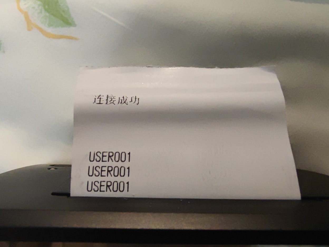

则此时,当安信可小安派BW21-CBV-Kit检测到注册人脸时,则可在热敏打印模块输出对应人脸名称,以此达到纸质出入记录的效果

这个热敏模块号,直接输出就行,都不用pos指令。另外多人的时候,这个应该会丢人……就是有人检测到了但记录不下来
