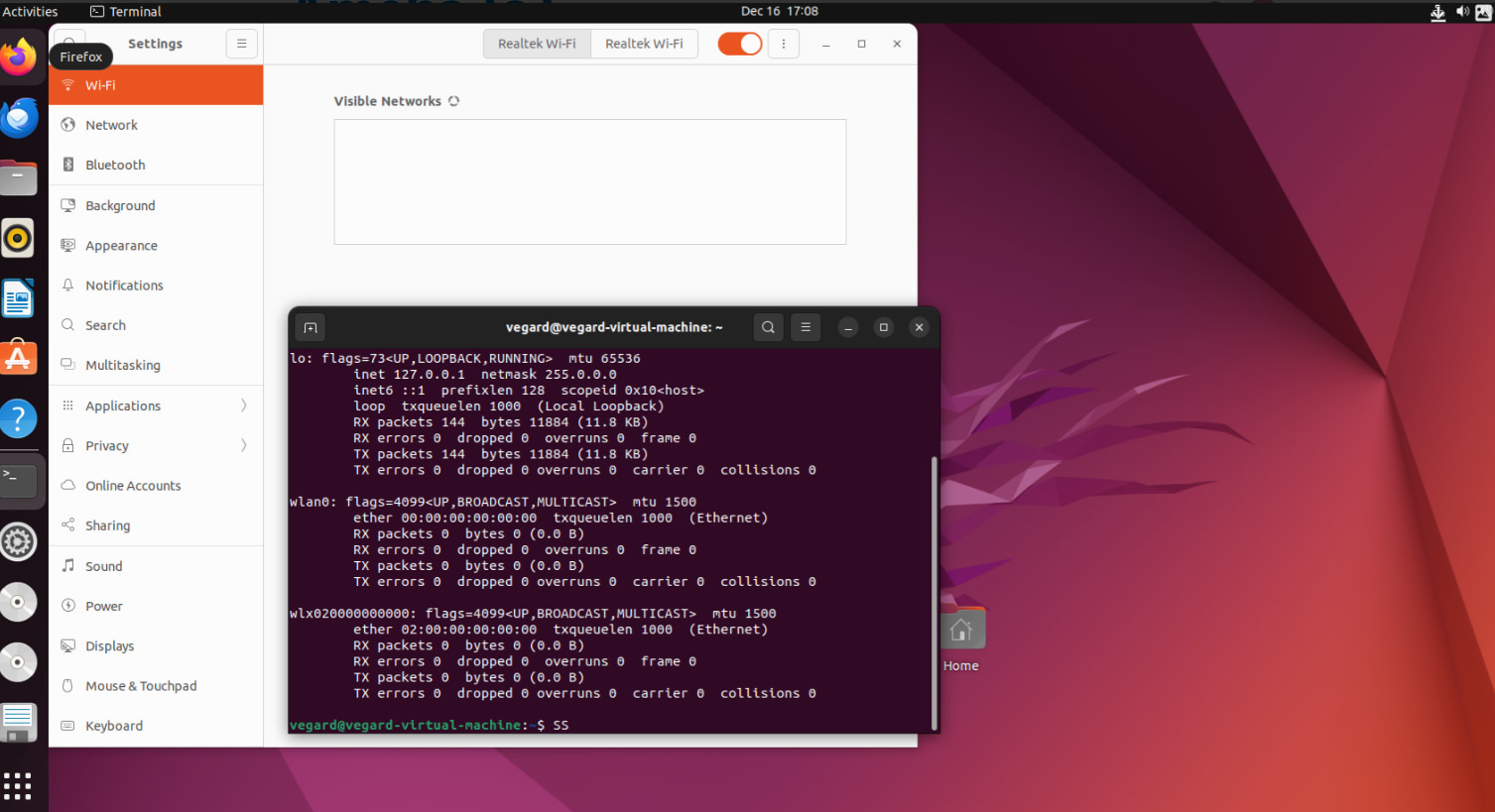

编译烧录了usbd_inic_dplus例程,linux主机也编译安装了驱动,但是搜索不到wifi,不知道哪里有问题
这个是驱动有问题,目前我们反馈给瑞昱原厂了,但是话还没有明确回复
麻烦有回复及时更新上来哈
