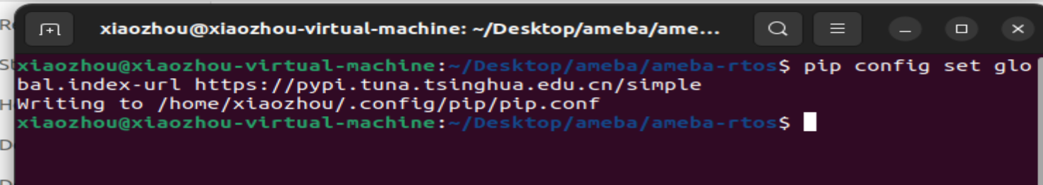

首先要解决一个常见问题:Python 包安装超时。因为默认使用国外的 PyPI 源,
下载速度很慢,所以我们先配置清华大学的镜像源:
命令:
pip config set global.index-url https://pypi.tuna.tsinghua.edu.cn/simple

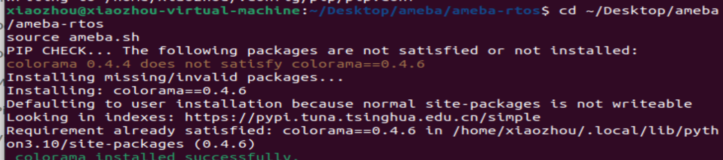

配置完成后,进入 SDK 目录并初始化环境:
命令:
cd ~/Desktop/ameba/ameba-rtos
source ameba.sh
第一次运行会自动安装一些 Python 依赖包,耐心等待安装完成。

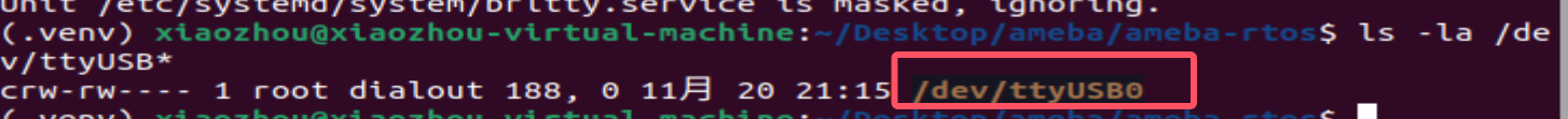

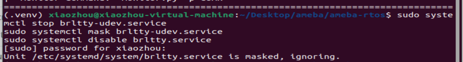

2.3 解决串口权限问题
在虚拟机中使用 USB 串口时,经常会遇到设备无法识别的问题。这是因为一个叫
brltty 的盲文设备服务会占用串口。我们需要停用这个服务:
命令:
sudo systemctl stop brltty-udev.service
sudo systemctl mask brltty-udev.service
sudo systemctl disable brltty.service
然后在 VMware 菜单中连接 USB 设备:
VM -> Removable Devices -> QinHeng Electronics CH340 -> Connect
命令:
ls -la /dev/ttyUSB*
正常情况下会看到 /dev/ttyUSB0 设备。

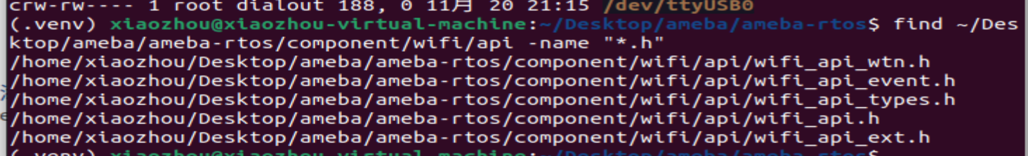

后来我查找 SDK 源码,发现正确的头文件应该是:
  • wifi_api.h:WiFi API 函数声明
  • wifi_api_types.h:WiFi 相关类型定义
  • wifi_api_event.h:WiFi 事件定义(虽然后来发现事件回调 API 不可用)
命令:
find ~/Desktop/ameba/ameba-rtos/component/wifi/api -name "*.h"

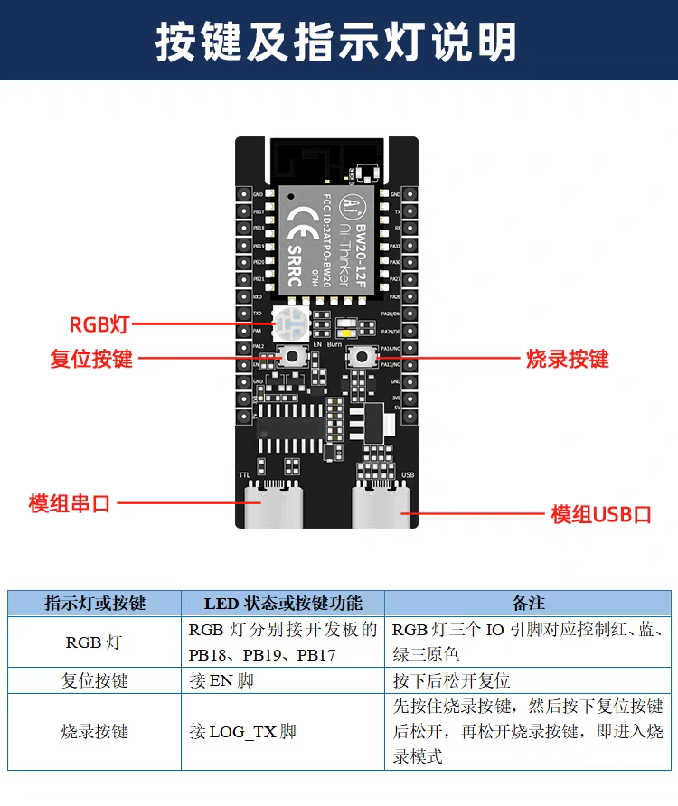

  • PB17 是绿色 LED
  • PB18 是红色 LED
  • PB19 是蓝色 LED

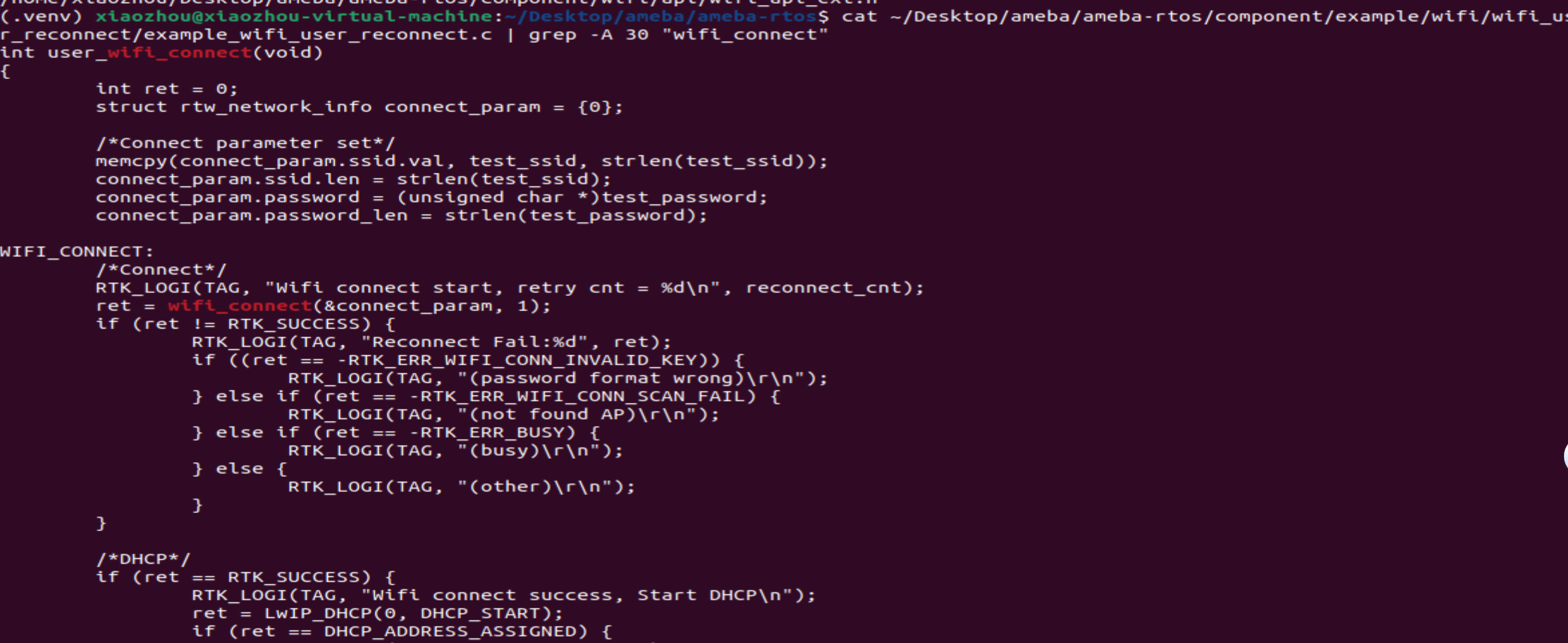

问题2:忘记调用 DHCP
WiFi 连接成功后,还需要调用 LwIP_DHCP() 来获取 IP 地址,否则无法正常通信。
这是我查看官方示例代码后才发现的。
命令:
cat ~/Desktop/ameba/ameba-rtos/component/example/wifi/wifi_user_reconnect/example_wifi_user_reconnect.c | grep -A 30 "wifi_connect"
最终的正确实现是:
// 1. 启用 WiFi
wifi_on(RTW_MODE_STA);
// 2. 设置连接参数
struct rtw_network_info connect_param = {0};
memcpy(connect_param.ssid.val, ssid, strlen(ssid));
connect_param.ssid.len = strlen(ssid);
connect_param.password = (unsigned char *)password;
connect_param.password_len = strlen(password);
// 3. 连接 WiFi
wifi_connect(&connect_param, 1);
// 4. 获取 IP 地址
LwIP_DHCP(0, DHCP_START);

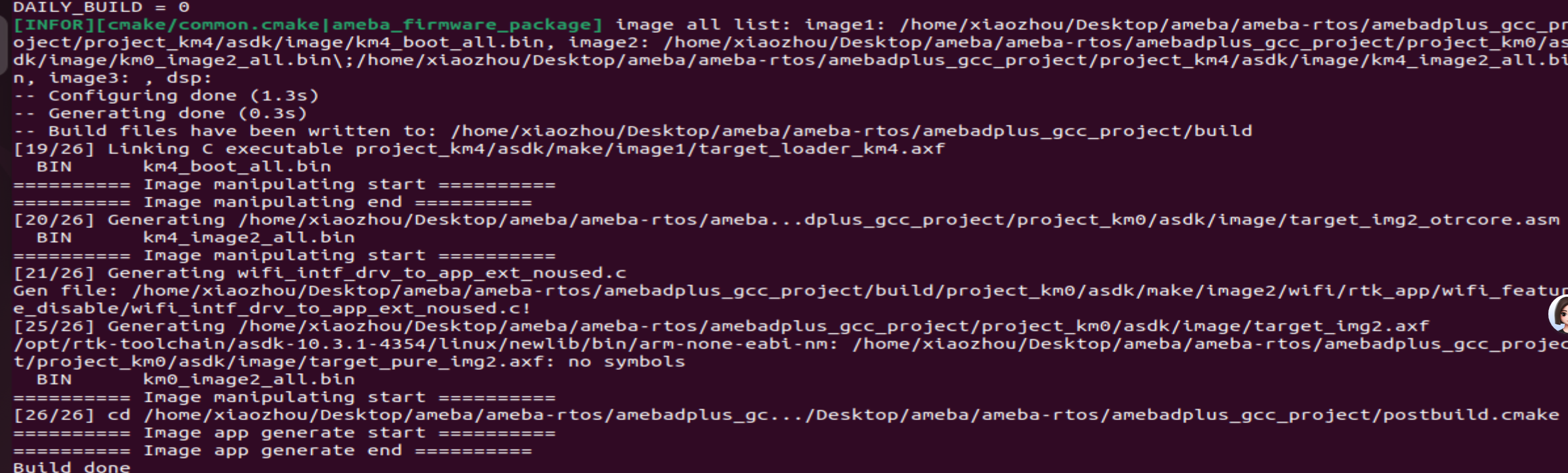

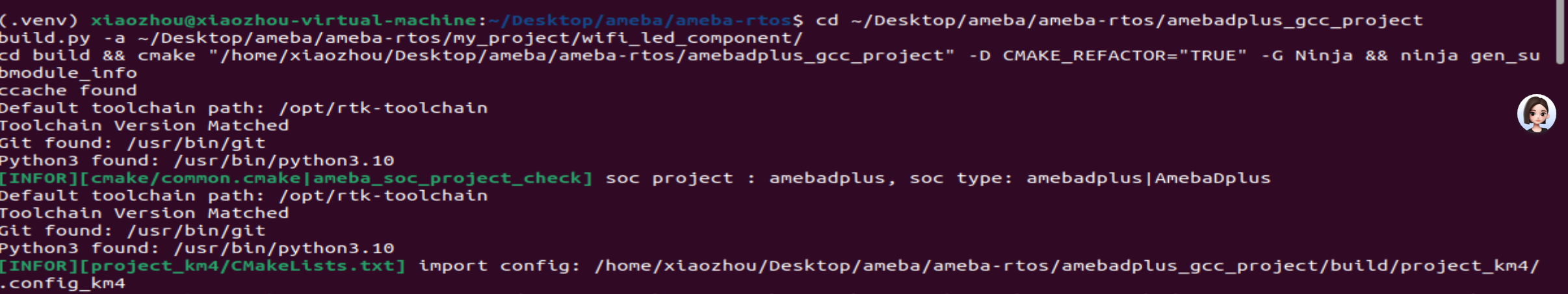

五、编译和烧录
5.1 编译项目
命令:
cd ~/Desktop/ameba/ameba-rtos/amebadplus_gcc_project
build.py -a ~/Desktop/ameba/ameba-rtos/my_project/wifi_led_component/
编译过程可能会遇到各种警告和错误,比如:
  • 未使用的参数警告:在函数中添加 (void)param; 来消除
  • 类型不匹配:注意 s32 类型要用 %ld 格式化输出
  • 头文件找不到:检查 #include 的文件名是否正确
如果看到 "Image manipulating end" 说明编译成功了!

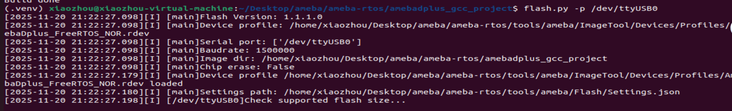

5.2 烧录固件
命令:
flash.py -p /dev/ttyUSB0
烧录过程大约需要几秒钟,看到 "Flash completed" 表示烧录成功。

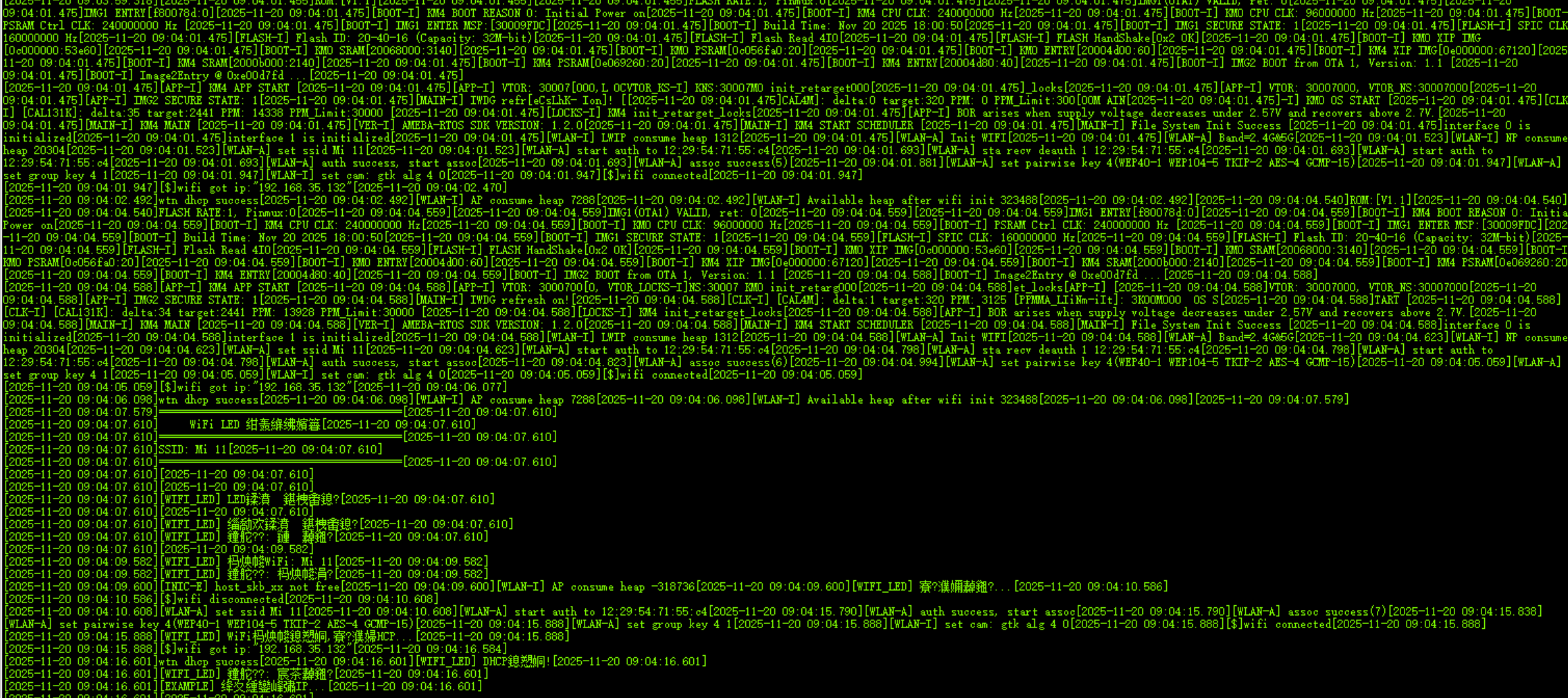

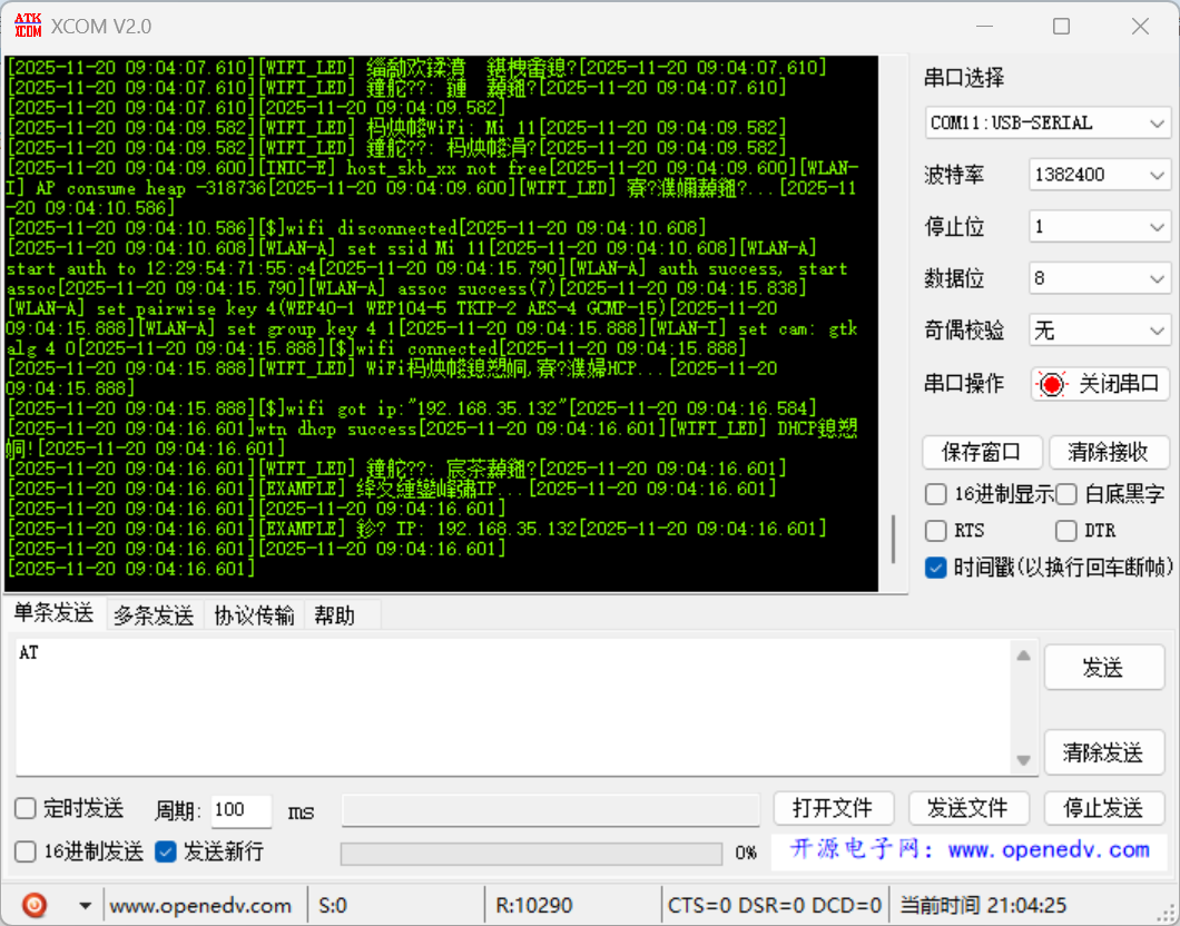

5.3 查看串口输出
使用串口监视工具查看程序运行情况:
按下开发板的复位按钮,你会看到系统启动信息,然后是我们程序的输出:
WiFi LED 示例程序
SSID: Mi 11
[WIFI_LED] LED初始化完成
[WIFI_LED] 组件初始化完成
[WIFI_LED] 状态: 未连接
[WIFI_LED] 连接WiFi: Mi 11
[WIFI_LED] 状态: 连接中
[WIFI_LED] 开始连接...
[WIFI_LED] WiFi连接成功,开始DHCP...
[WIFI_LED] DHCP成功!
[WIFI_LED] 状态: 已连接

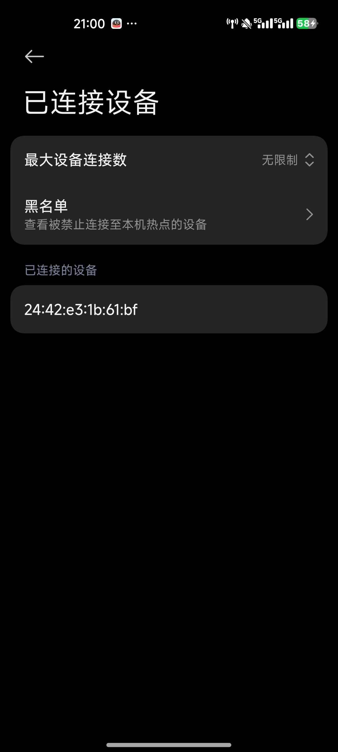

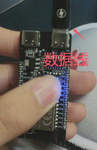

[EXAMPLE] ✓ IP: 192.168.35.132
同时 LED 会从红灯快闪(未连接)变成黄灯慢闪(连接中),最后变成蓝灯常亮(可是应该是绿灯呀难道是引脚不对?可能是我引脚定义没看对)

解决串口问题
ls -la /dev/ttyUSB*

编译和烧录
