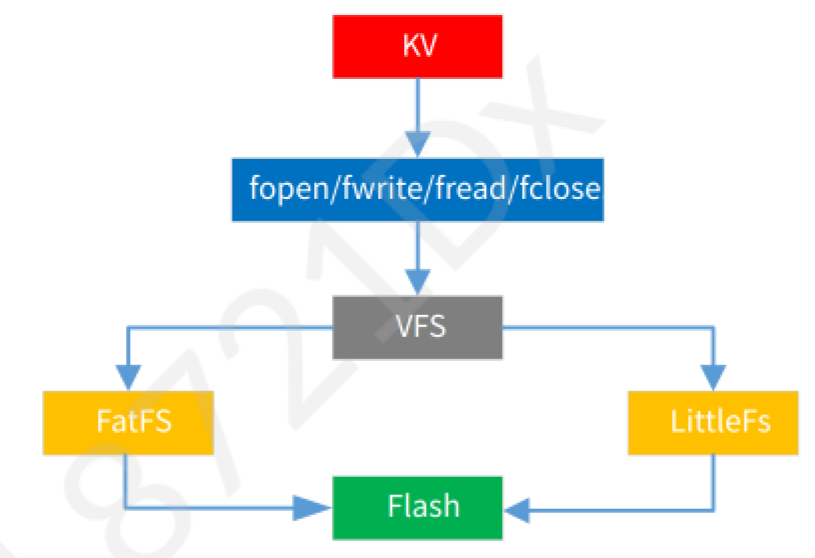

虚拟文件系统(VFS)底层实现包含 FatFS 与 LittleFS。VFS 提供了 fopen、fclose、fwrite、fread 等 通用文件操作接口,键值对(KV)接口 基于通用文件操作实现。

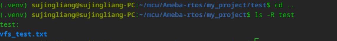

1、通过vfs.py建立文件系统bin文件
将test目录下的vgs_test.txt打包到bin文件
vgs_text.txt内容:
this is a vfs test. 2025.11.18
命令:vfs.py -t LITTLEFS -s 4096 -c 32 -dir test -out littlefs.bin

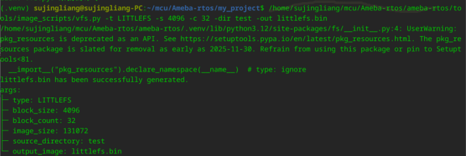

实际使用的命令:
~/mcu/Ameba-rtos/ameba-rtos/tools/image_scripts/vfs.py -t LITTLEFS -s 4096 -c 32 -dir test -out littlefs.bin
littlefs.bin has been successfully generated.
args:
├─ type: LITTLEFS
├─ block_size: 4096
├─ block_count: 32
├─ image_size: 131072
├─ source_directory: test
└─ output_image: littlefs.bin

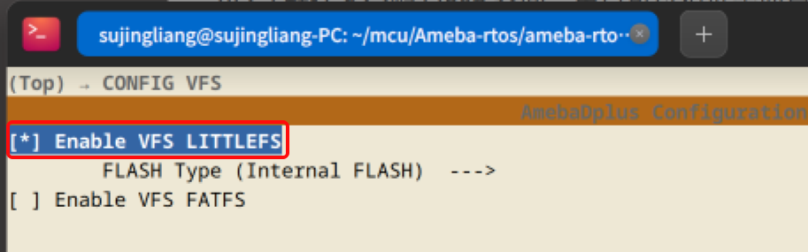

2、menuconfig配置
勾选 Enable VGS LITTLEFS

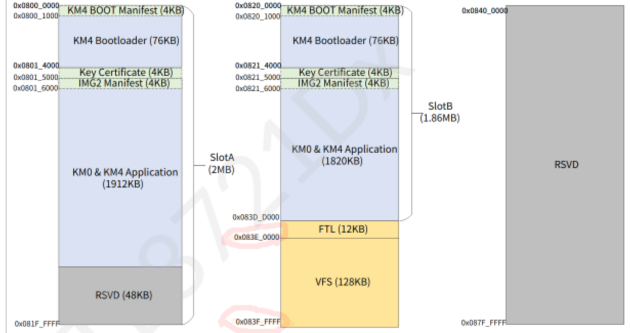

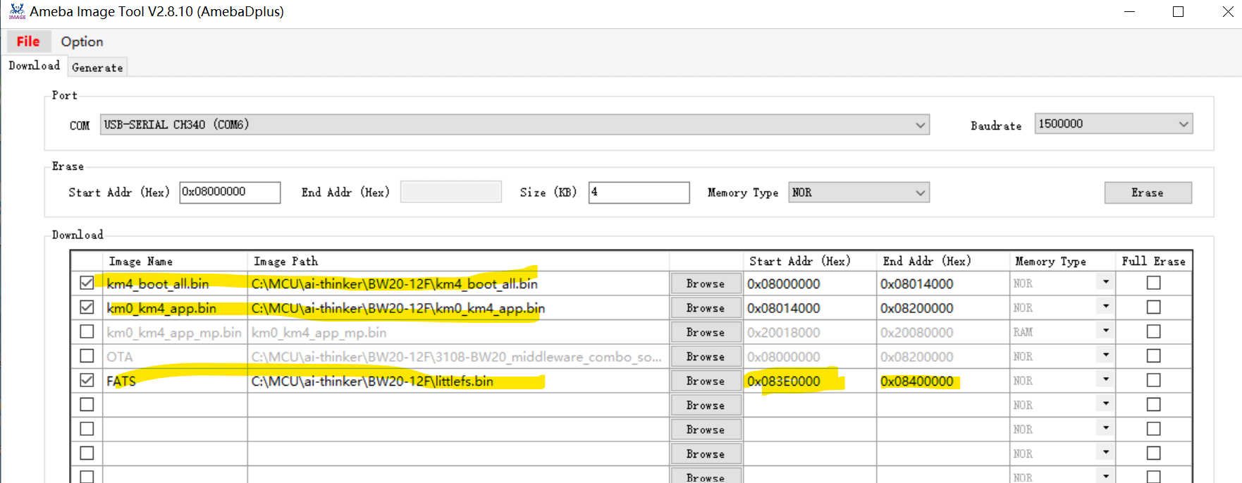

4、烧录
VFS Flash 区域的 StartAddr,结束地址应为 EndAddr + 1
VFS 0x083E_0000 128 用于文件系统

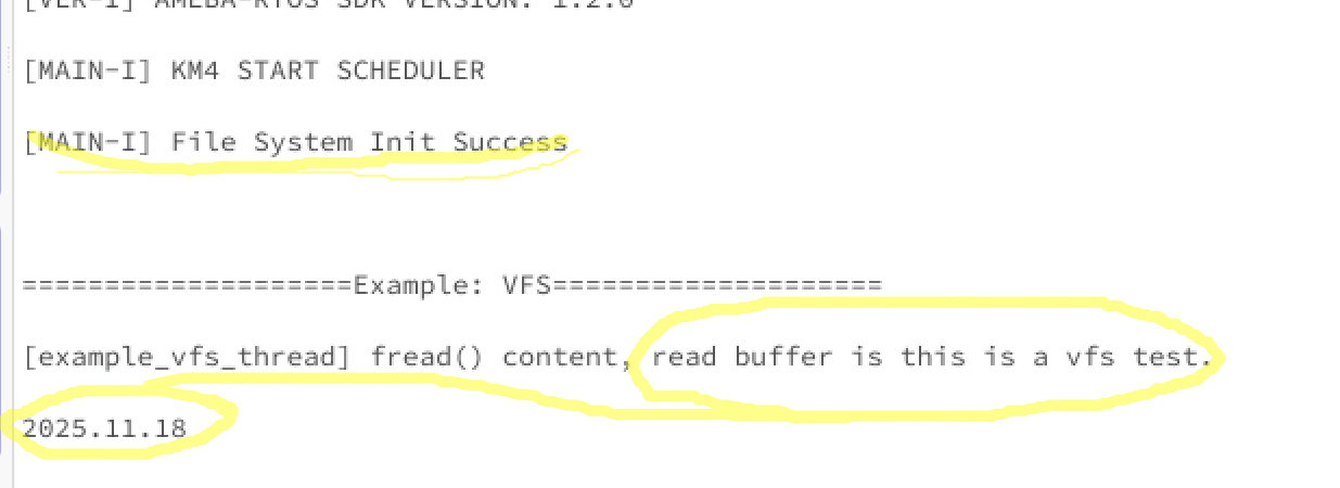

5、运行
串口输出
可以看到已经从littlefs.bin烧录的文件系统中,读取了vfs_test.txt中的内容,并通过串口输出该内容。
