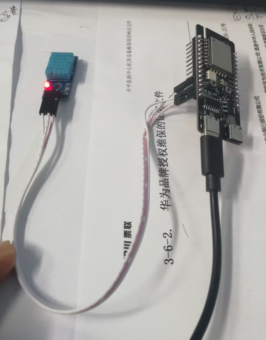

用GPIO读取DHT11传感器数据
参照GPIO的示例模拟DHT11的读取时序,来读取温度和湿度。
/ameba-rtos/component/example/peripheral/mbed/GPIO/mbed_gpio_rw 这个目录是gpio的示例。
传感器的数据脚接到PA12。
./build.py -a ~/app/BW2-12F/ameba-rtos/my_project/你的目录 用这个指令编译后烧录,记得要烧录km4_boot_all.bin和km0_km4_app.bin两个文件。

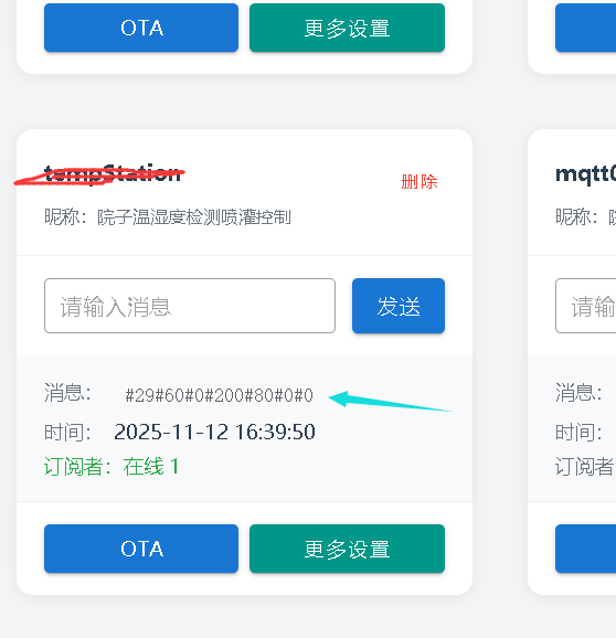

在巴法云后台就可以看到上传上来的数据了。

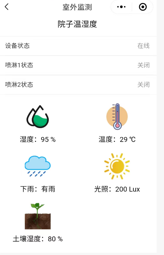

当然,也可以用小程序方便的查看温湿度。
