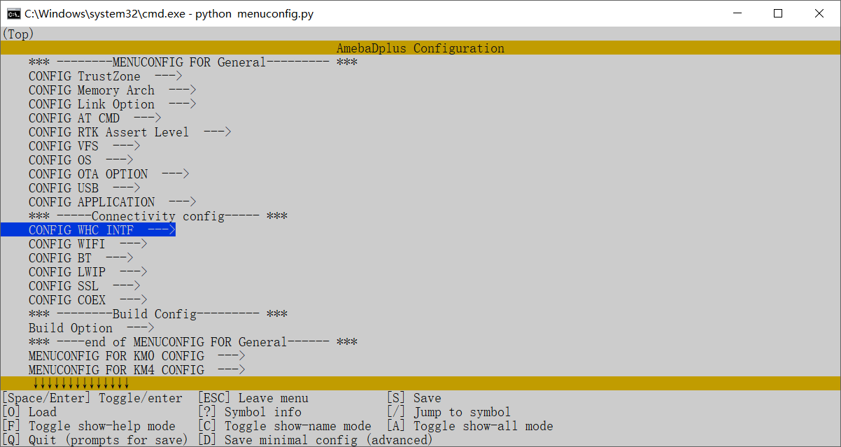

cd amebadplus_gcc_project

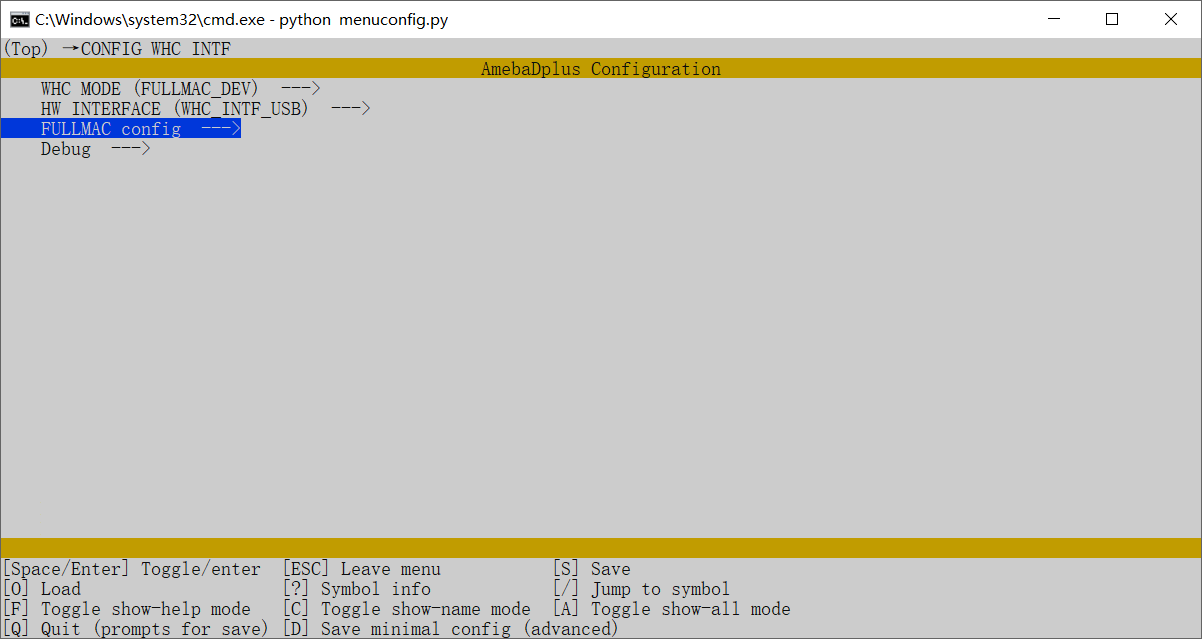

python menuconfig.py
(Top) → CONFIG WHC INTF → WHC MODE 选中FULLMAC_DEV
(Top) → CONFIG WHC INTF → HW INTERFACE 选中WHC_INTF_USB

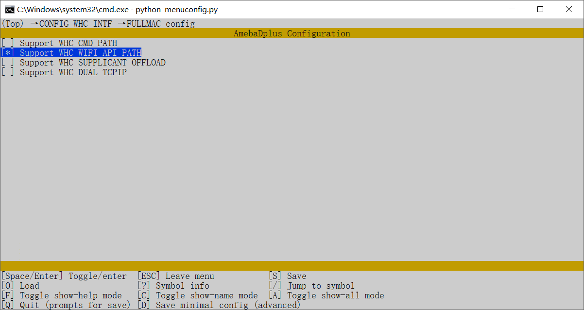

(Top) → CONFIG WHC INTF → FULLMAC config 选中Support WHC WIFI API PATH
修改后保存,退出

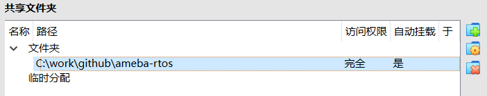

虚拟机中添加共享文件夹ameba-rtos

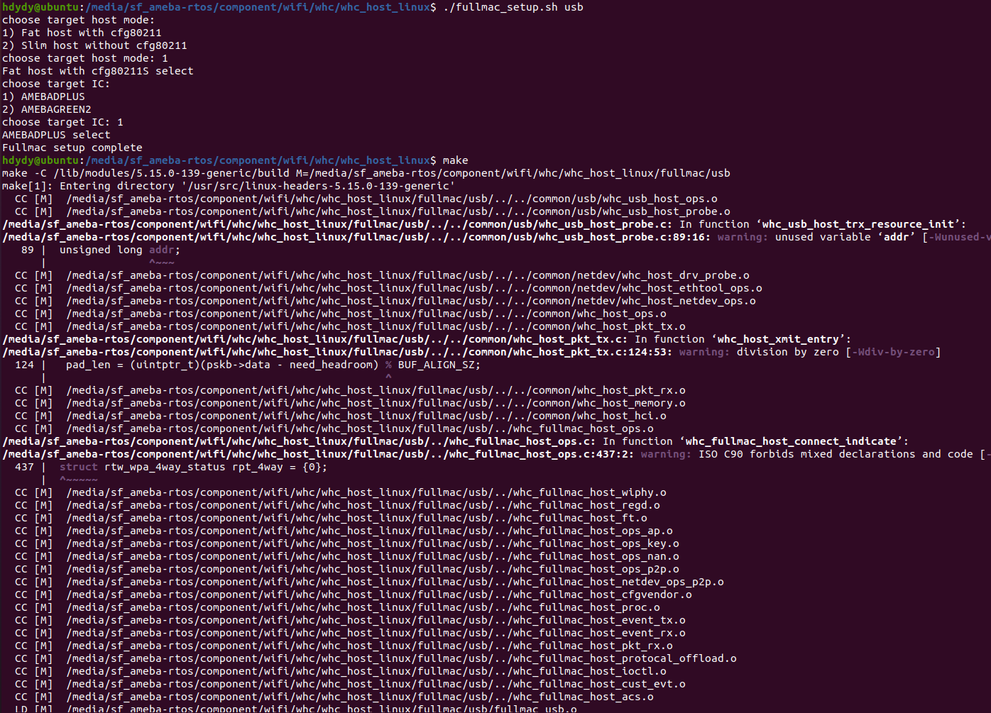

进入目录whc_host_linux,编译
cd /media/sf_ameba-rtos/component/wifi/whc/whc_host_linux/
sed -i 's/\r//g' fullmac_setup.sh
./fullmac_setup.sh usb
make
中间需要选择Fat host with cfg80211AMEBADPLUS

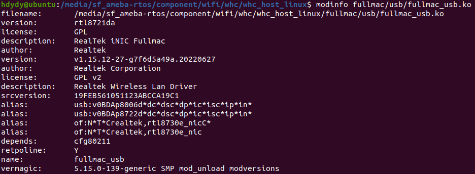

编译输出文件fullmac/usb/fullmac_usb.ko
加载驱动
sudo cp fullmac/usb/fullmac_usb.ko /lib/modules/$(uname -r)/
sudo depmod
sudo modprobe fullmac_usb

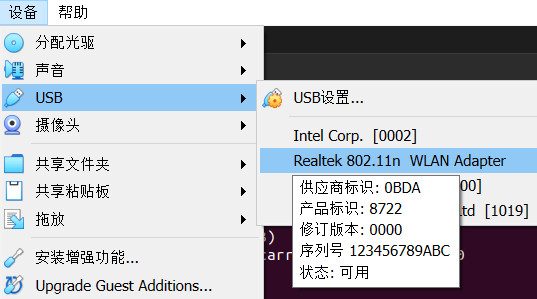

将usb设备切换至虚拟机中

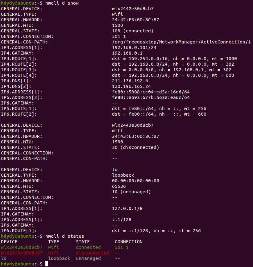

查看网络接口,出现两个WiFi接口wlx2442e30d8cb7, wlx2443e30d8cb7
用第一个接口连接WiFi
nmcli d wifi connect <ssid> password <pwd> ifname wlx2442e30d8cb7
查看详细信息
nmcli d status
nmcli d show

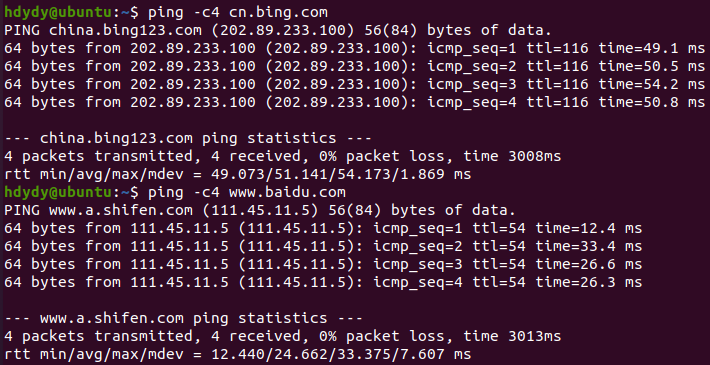

ping测试
