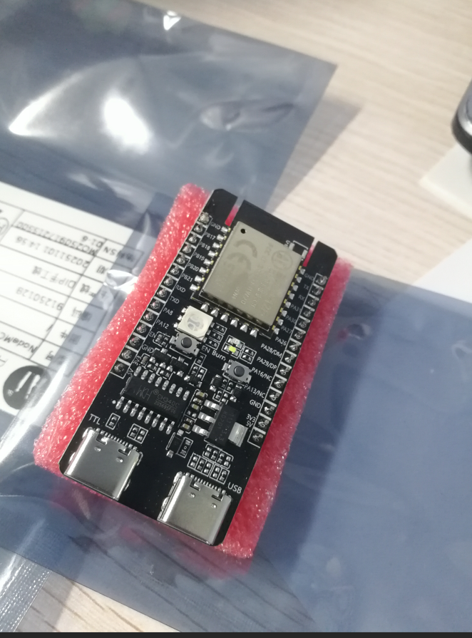

开箱
模块很小巧,严密的防静电包装,集成usb转ttl串口,方便下载和调试。

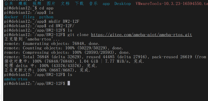

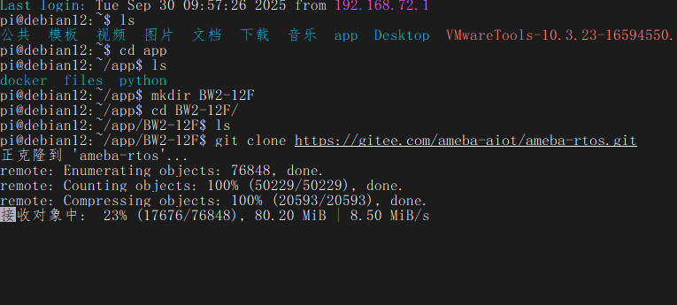

拿到模块后开始啃论坛资料,在开发环境的搭建方面,论坛得资料比较有限,参照
统信环境下开发环境的搭建
这个帖子一步一步照着在debian12下下载了SDK,尽量参照帖子中使用国内镜像的链接,速度要快一点儿。由于我的环境问题,没有完全参照使用python的虚拟环境。
sdk安装成功。

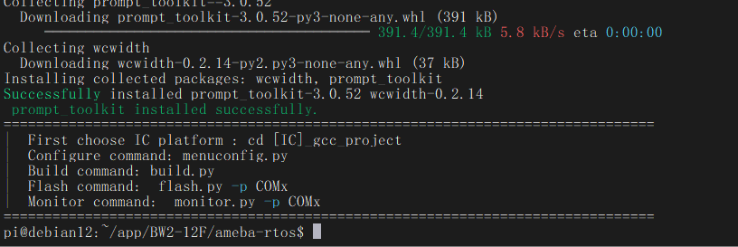

验证开发环境。
我完全照抄了链接里面的点灯代码,这里注意编译时需要看清路径及路径大小写。还有一点就是安装python库时,如果脚本出现错误,可以单独用pip install 来安装。有时由于库版本的不同,会造成安装失败。

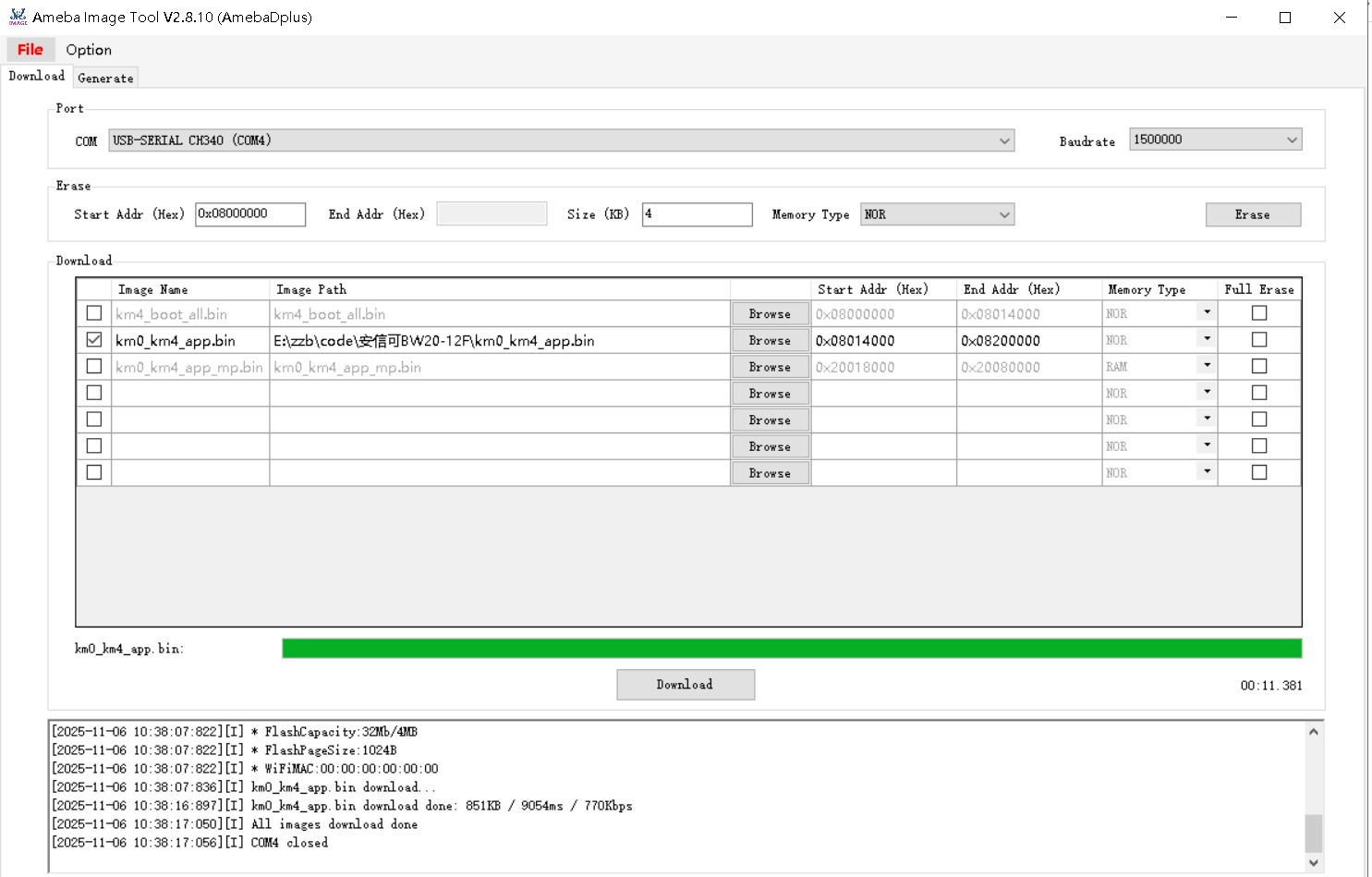

烧录
我这里在debian环境下烧录失败,具体原因暂时还没查到,从烧录工具下载最新版本的工具进行烧录。

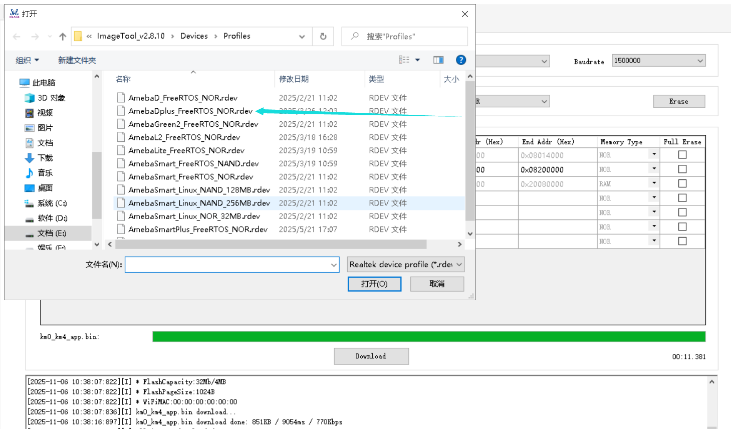

选择正确的配置文件。模块要先进入烧录模式:先按下烧录键,然后按重启按钮,松开重启按钮,再松开烧录按钮,就可以了。
只用烧录app那个应用文件就可以,烧录成功后,记得重启一下模块,就可以看到效果了。
我暂时只学习到这么多,以后再来汇报。希望对遇到问题的小伙伴有点帮助。
我第一次用flash.py烧录也是失败,后来用了一次windows下烧录工具下烧录一次,再回到linux下就可以用flash.py烧录了
