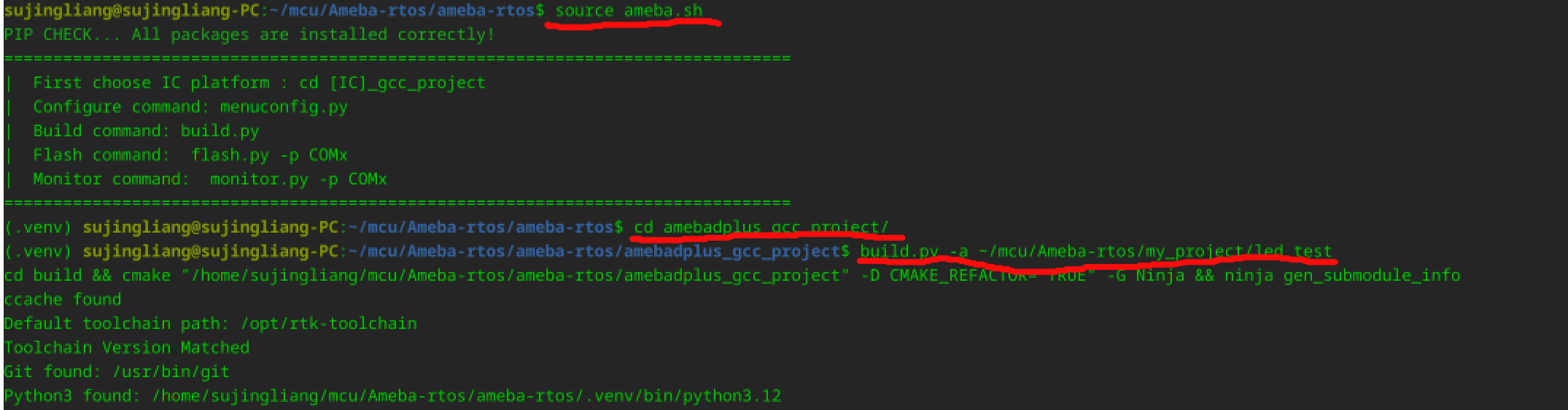

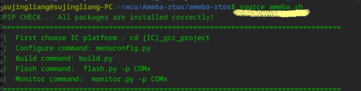

进入 SDK 根目录,运行 ameba.sh 脚本,自动配置环境变量:
source ameba.sh
6、安装工具链
第一次编译项目时被自动安装到默认路径下: /opt/rtk-toolchain
cd amebadplus_gcc_project
build.py
工具链压缩包默认托管在 GitHub 上,首次编译时会尝试从 GitHub 下载工具链压缩包。
如果不好访问Github,可以访问阿里云地址:
build.py -D USE_ALIYUN_URL=True

每次进入开发环境先需要输入:source ameba.sh

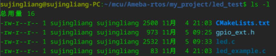

新建led_test目录:
1、led.c

2、led_example.c
#include "gpio_ext.h"
void app_example(void)
	example_raw_gpio_light_weight();
3、gpio_ext.h

4、CMakeLists.txt
## * This part defines public part of the component
## * Public part will be used as global build configures for all component
set(public_includes)                #public include directories, NOTE: relative path is OK

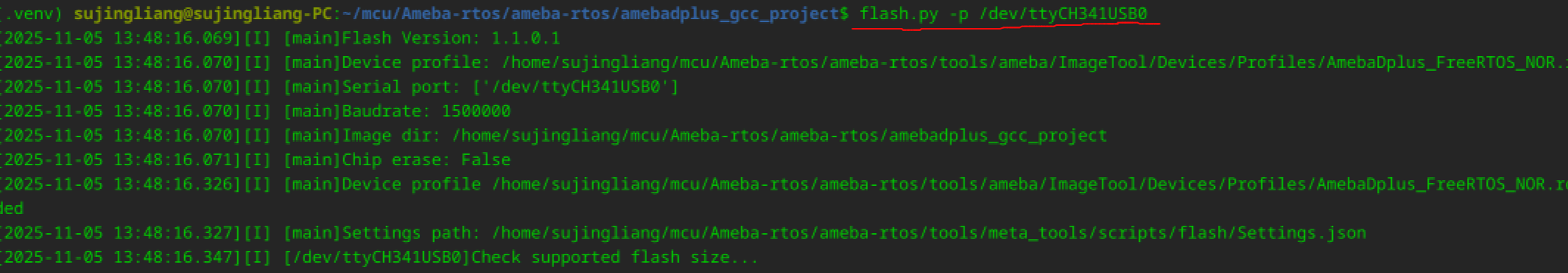

5、编译
build.py -a ~/mcu/Ameba-rtos/my_project/led_test
6、下载
flash.py -p /dev/ttyCH341USB0

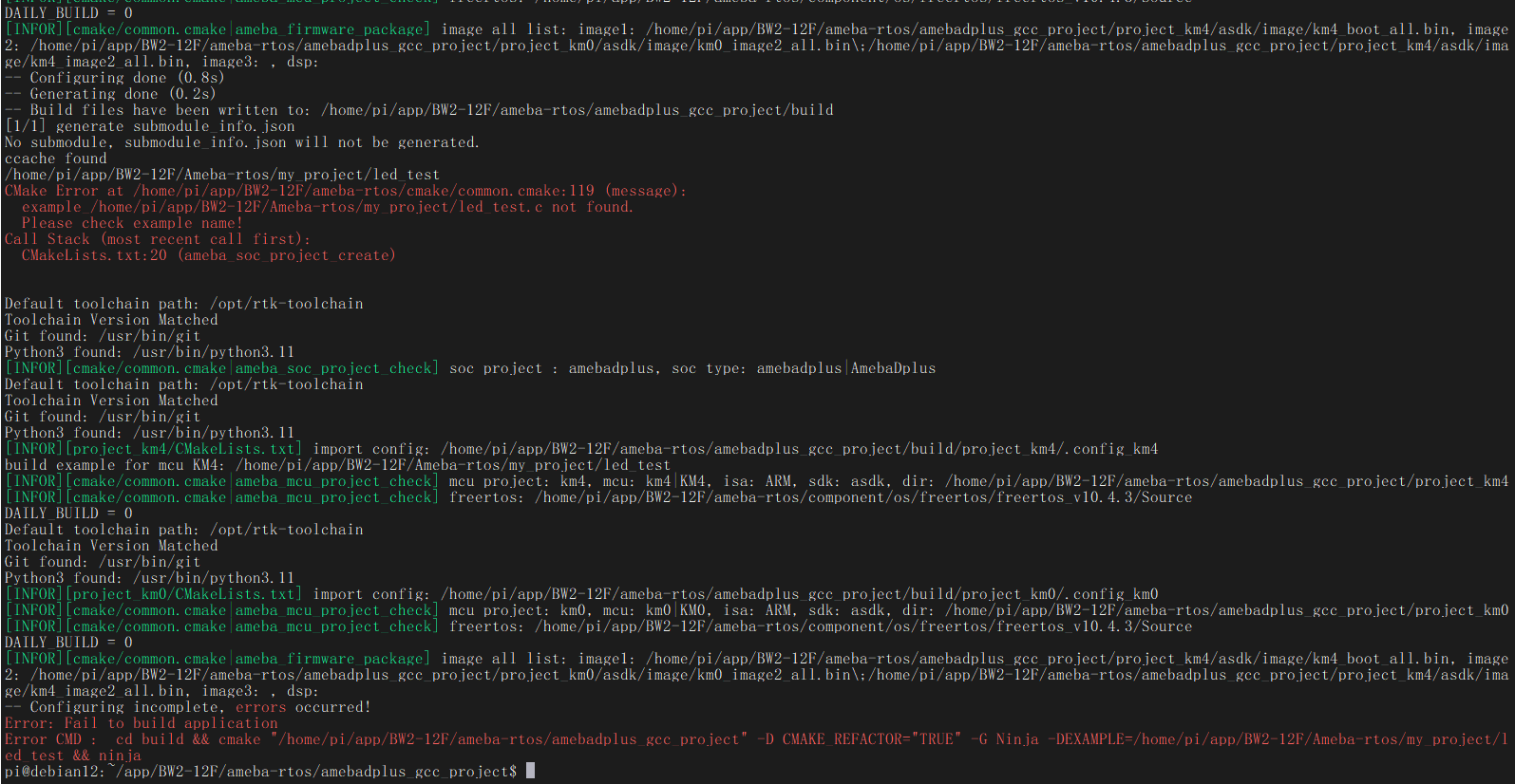

请教一下,我参照你的在debian12配置的环境,已经成功编译默认工程,照抄你的点灯代码,编译提示配置错误,帮忙指导一下,看看哪里的问题。感谢
2025-11-5 16:37:39
zzbinfo 发表于 2025-11-5 16:35
请教一下,我参照你的在debian12配置的环境,已经成功编译默认工程,照抄你的点灯代码,编译提示配置错误 ...
除了路径做了修改,其他都是照抄的,不知道哪里的配置项出错了。
2025-11-6 08:35:34
看着好像说led_test.c没有找到,是这个引起的报错吧可能。可以检查下那个路径下有这个文件吗。
2025-11-6 08:40:17
有没有可能是 CMakeLists.txt 里面配置的 led_test.c 然后 文件名 起的是 led.c
2025-11-6 09:39:01
是我搞错了路径,里面的大小写搞错了。
