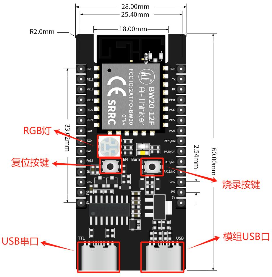

BW20-12F-Kit出厂固件按键复位后串口通信乱码

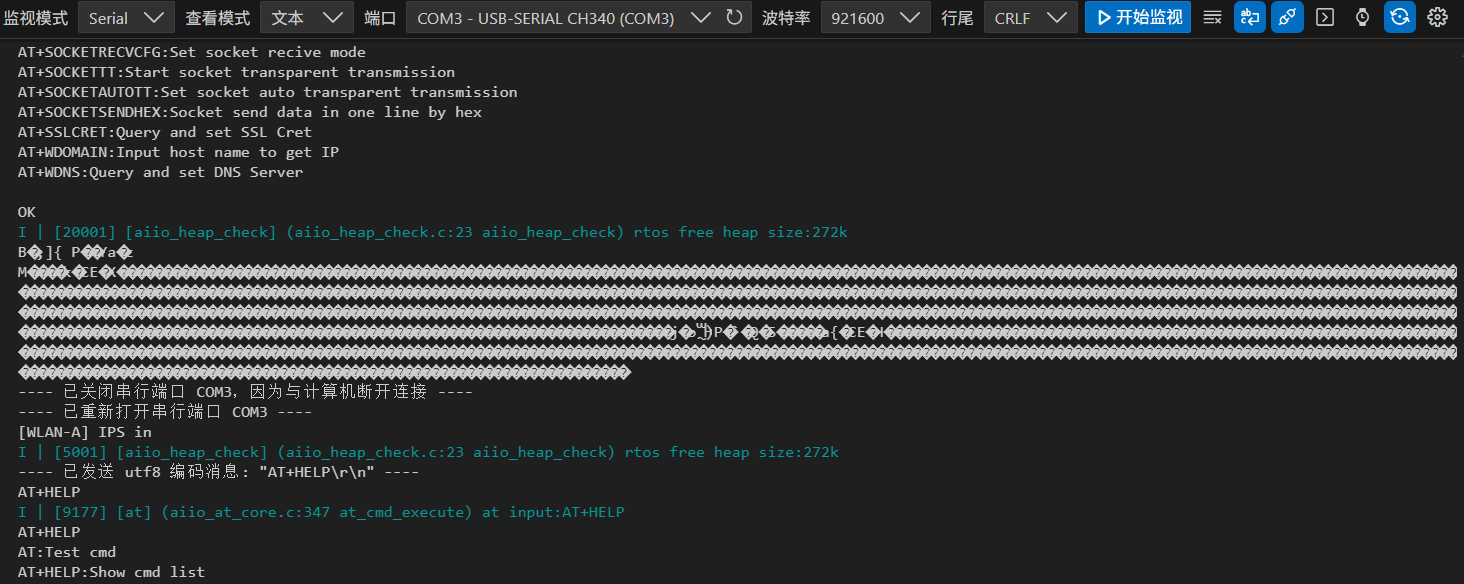

已解决:设置里面勾选RTS

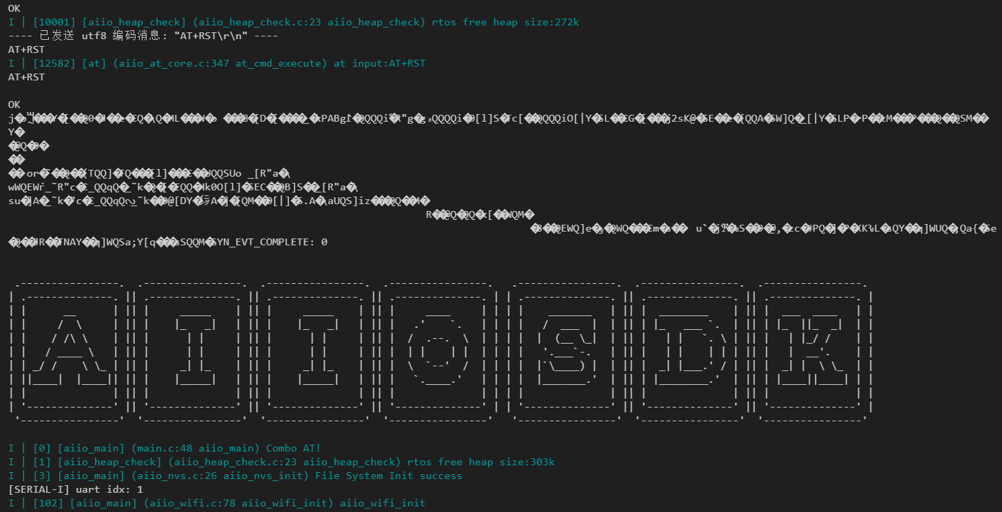

按键复位后,串口通信乱码,必须断开重连才能正常通信
AT+RST重启能正常通信
