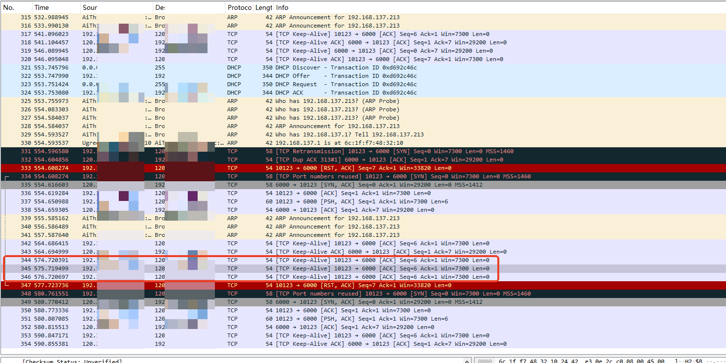

目前在做BW20的二次开发,TCP这块遇到了点问题,设备第一次上电时和服务器心跳通信正常,但是期间重启就会导致发送心跳包不返回,且再发送数据包也不会返回了,不发送心跳包是可以正常通信的,然后心跳超时重连后又正常可以正常通信了,求各位大佬解惑cry

2025-9-19 16:34:08
你好,我贴在下面了,目前测试是不绑定端口可以解决该问题,但是项目需求是绑定端口的

爱笑 发表于 2025-9-19 16:57
我们技术同事在群里回复你啦~
他之前给我的回复是网络波动,但是我实际测试并不是这个原因,所以我才来论坛上问了
