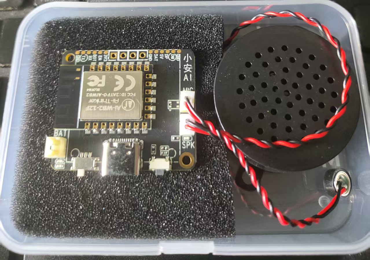

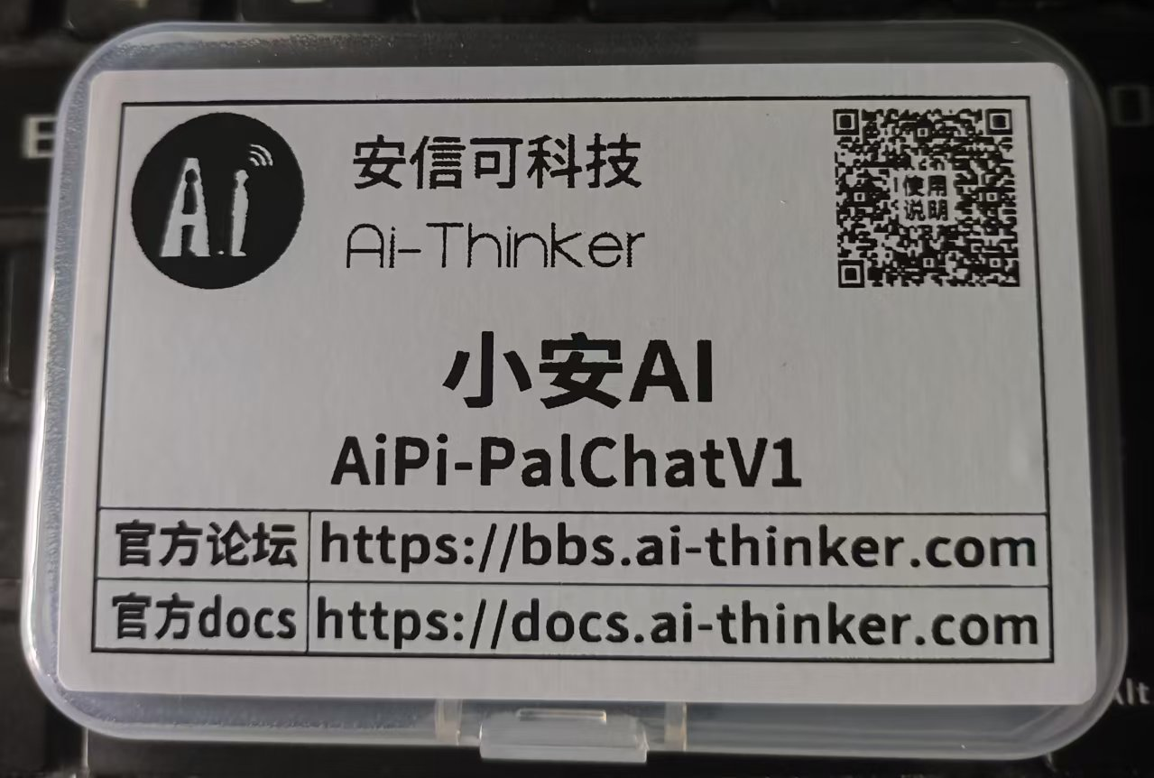

开箱

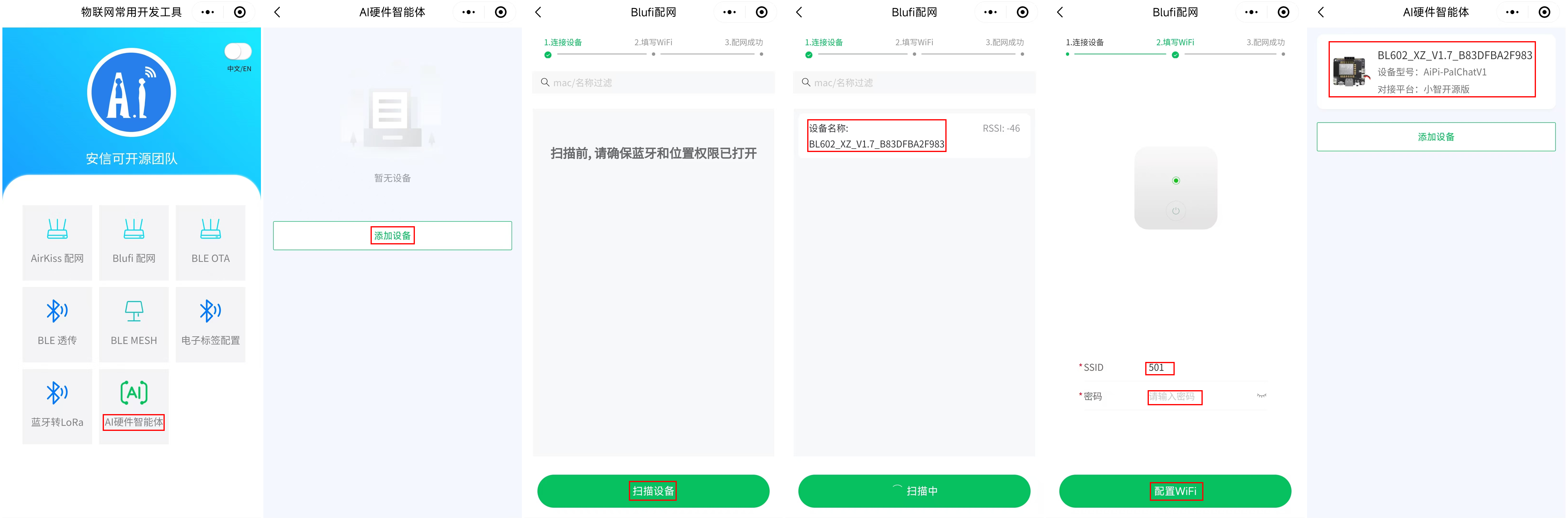

配网
微信搜索安信可 IOT小程序,打开小程序,选择 AI硬件智能体,点击 添加设备,点击 扫描设备,找到“BL602_XZ_XXXXXXXXXX”,并连接,填写WIFI SSID和密码,点击 配置WIFI,等待连接,成功后就能看到设备了,设备会循环播报6位数字验证码,后面会用到这个验证码

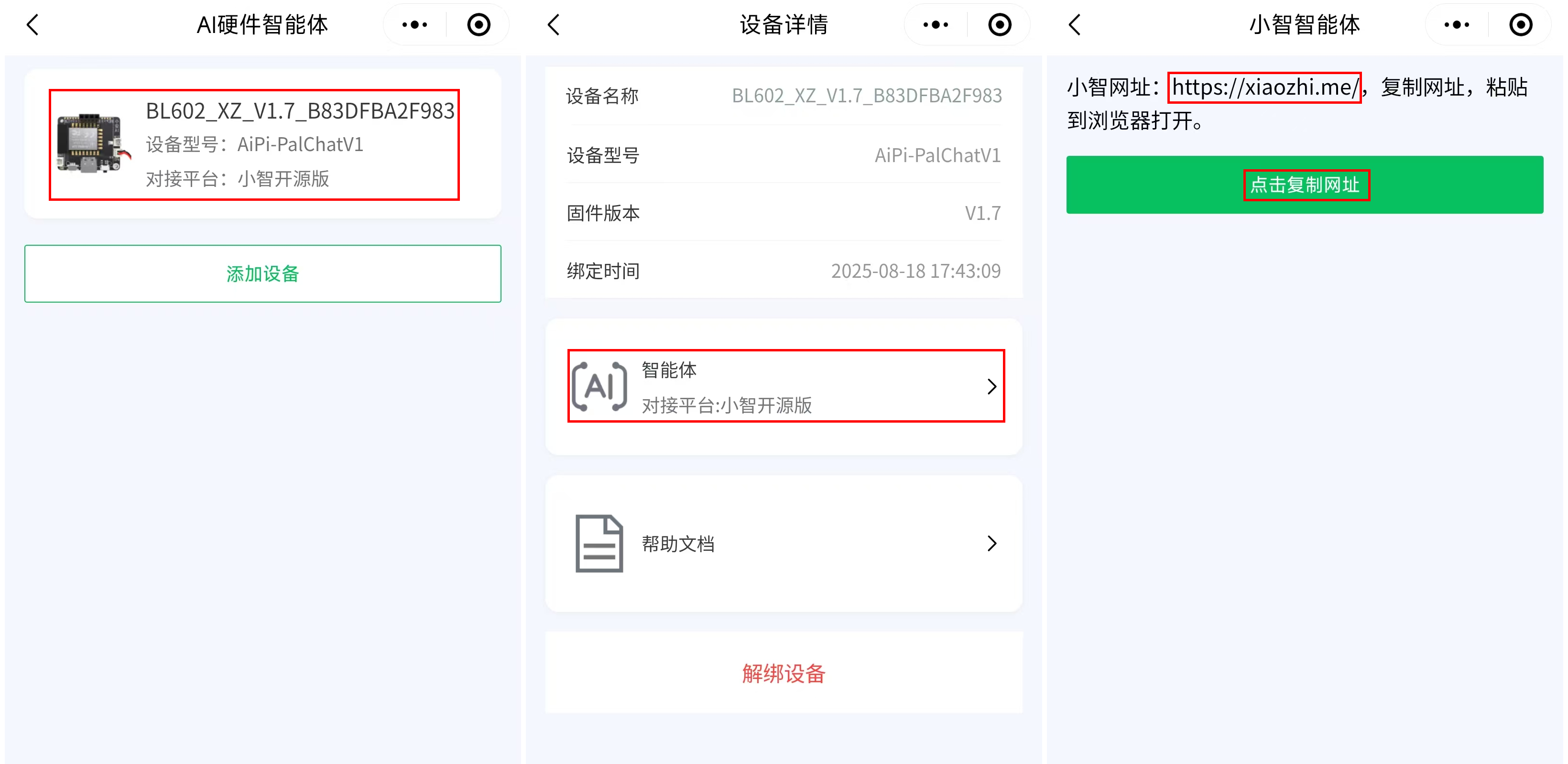

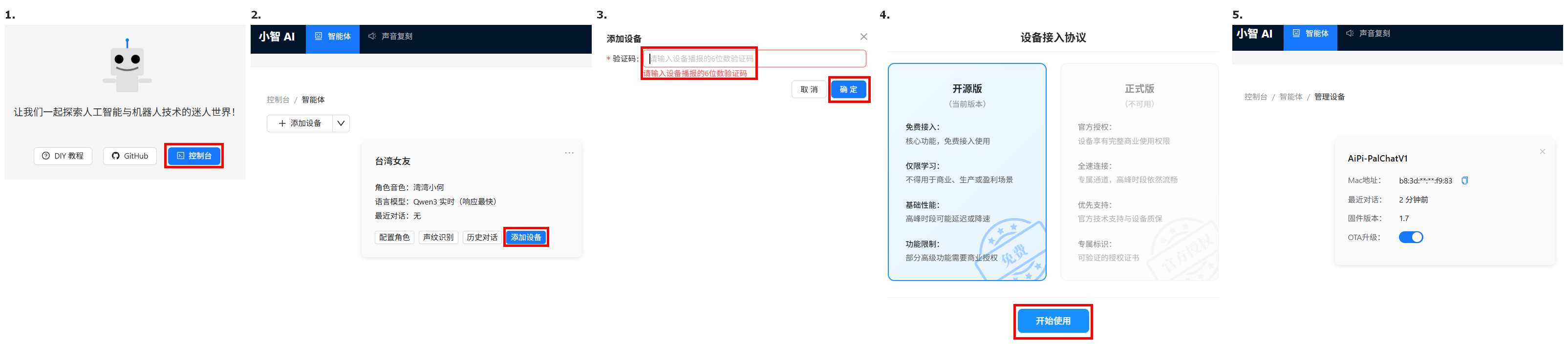

设置小智智能体
点击设备,进入设备详情,点击 智能体,复制小智网址https://xiaozhi.me/
浏览器打开网址,注册后登录,进入控制台,有一个默认智能体台湾女友,点击台湾女友下的添加设备,输入设备播报的6位数字验证码,点击确定,选择设备接入协议,只能选开源版,点击开始使用,设置成功
对设备说“你好小安”,设备回复“我在”,就可和设备进行连续对话了
