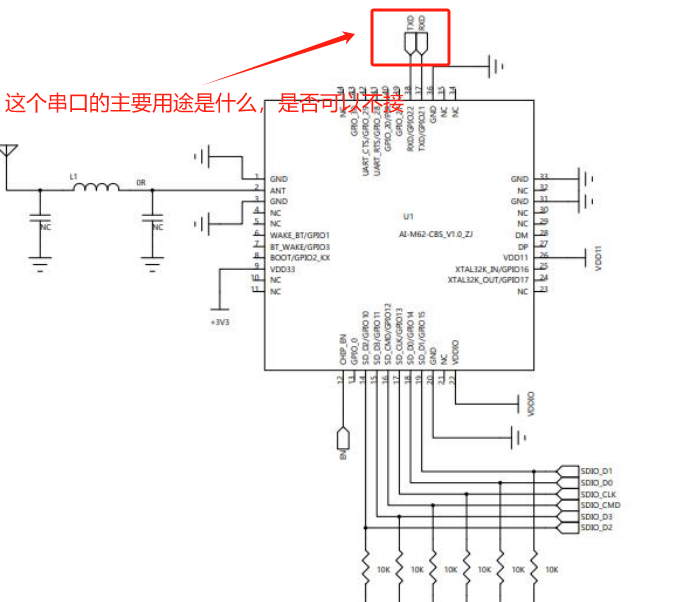

你好,我目前正在评估ai-m62-cbs这个模组,主要是用在linux的系统中做为它的wifi和蓝牙模块使用,如下图在模块文档的参考设计中有用到串口,这个串口的主要用途是什么?是否可以不接,因为linux核心板的串口模块不够用了;
技术同事外出了,等他回来后给您回复。
没有用到串口的话应该不用接吧,额外引出几个测试点备用就好?
不接串口应该用不了蓝牙
2025-6-8 01:34:07
看你有没有使用需求呗,有就接,没有就悬空,不影响
2025-6-8 09:27:51
都接出来肯定没错,😄串口收发数据得用吧。
