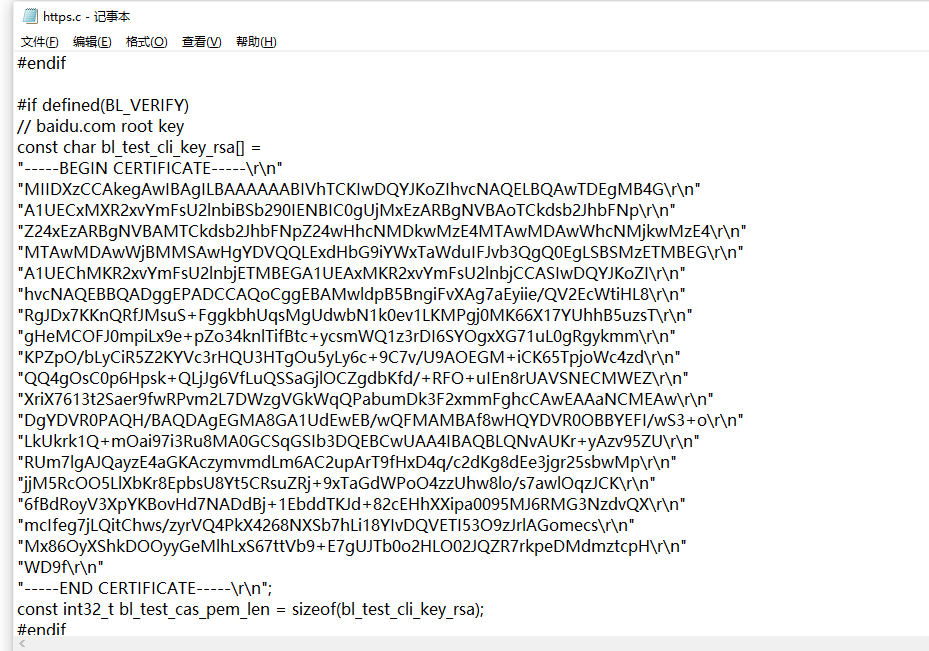

复制 -----BEGIN CERTIFICATE----------END CERTIFICATE-----之间的内容,即可得到完整的PEM格式证书。
替换 https.c 百度的证书 其他网站 就可以访问了。
