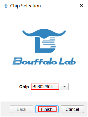

启动Dev Cube,选择BL602/604

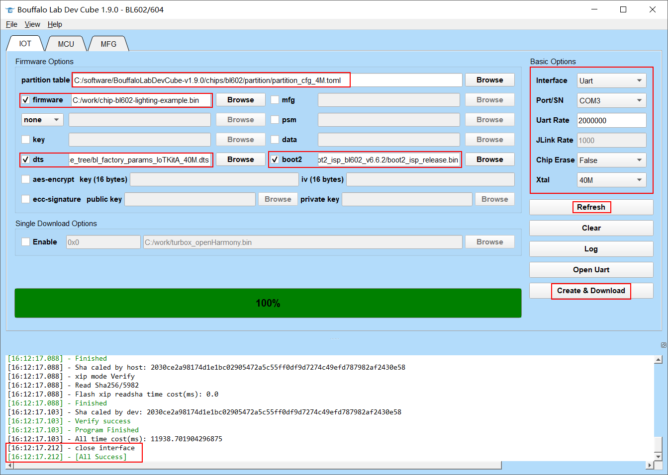

先载入分区表 BouffaloLabDevCube-v1.9.0/chips/bl602/partition/partition_cfg_4M.toml
然后勾选下面三项
firmware: chip-bl602-lighting-example.bin
dts: BouffaloLabDevCube-v1.9.0/chips/bl602/device_tree/bl_factory_params_IoTKitA_40M.dts
boot2: BouffaloLabDevCube-v1.9.0/chips/bl602/builtin_imgs/boot2_isp_bl602_v6.6.2/boot2_isp_release.bin
设置好串口参数后,点击Create & Download
进度条100%,日志出现[All Success],烧录成功
重启板子,串口工具设置波特率2000000查看启动日志
