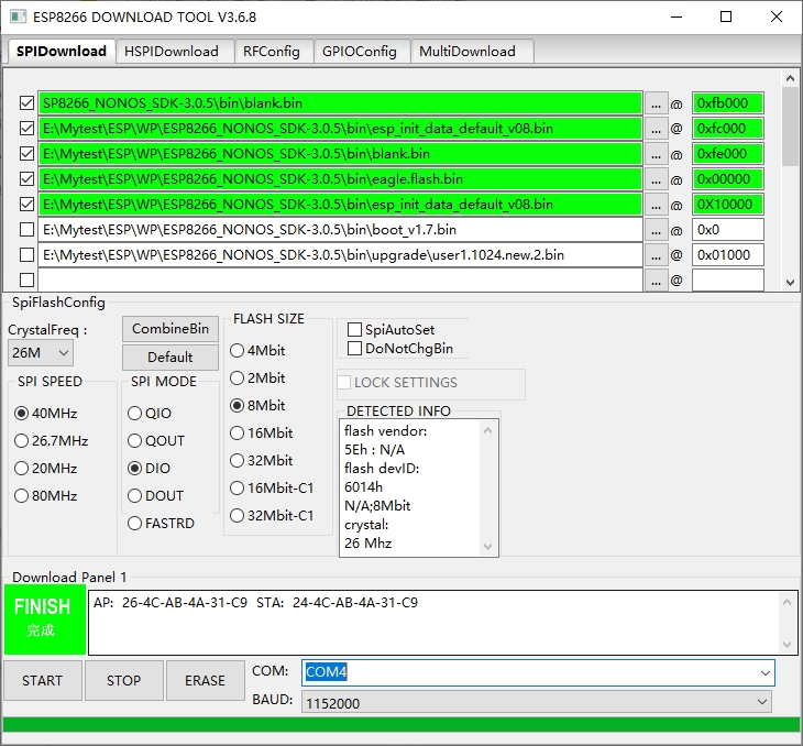

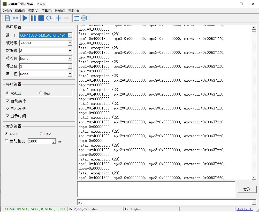

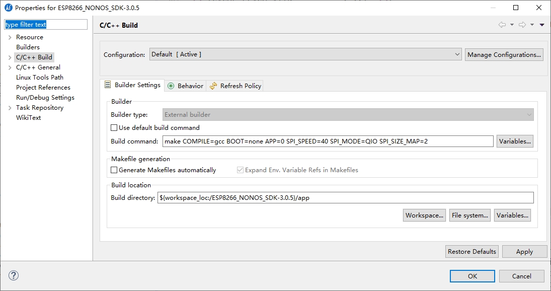

ESP-01S搭配ESP8266_NONOS_SDK-3.0.5 os_printf()使用异常,程序内容就一行打印指令。
第一个blank是否勾选都不行。
