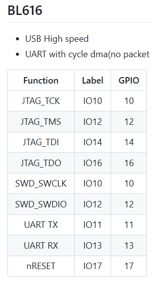

Rd-01只有GPIO1,GPIO2,GPIO4,GPIO5,GPIO17,所以需要修改jtag引脚。根据数据手册,最终选择这4个引脚GPIO1,GPIO2,GPIO4,GPIO17
最终接线为

将 TDI,TCK,TMS,TDO,3V3,GND对应接好,cmsis-dap插入电脑,openocd连接bl602
出现如下结果表示连接成功
