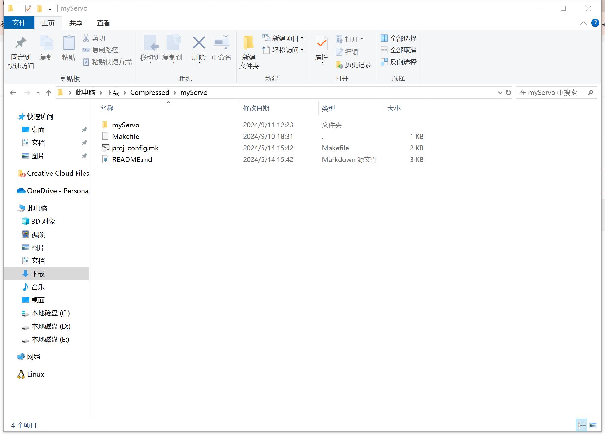

步骤 1: 下载程序代码并且解压

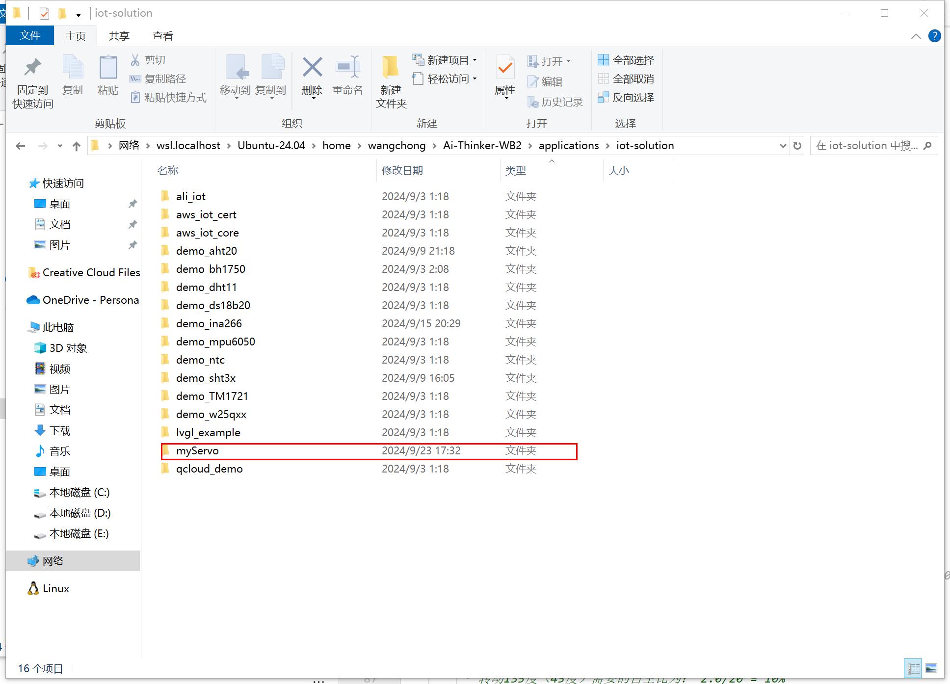

步骤2:拷贝代码到WSL下SDK的application/iot-solution下

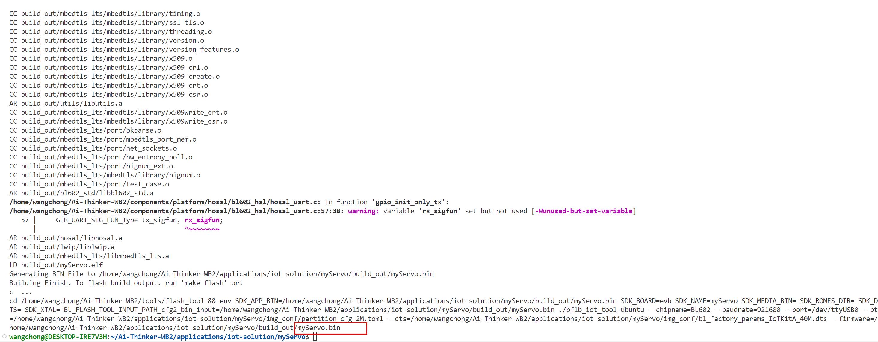

步骤3: make -j 编译

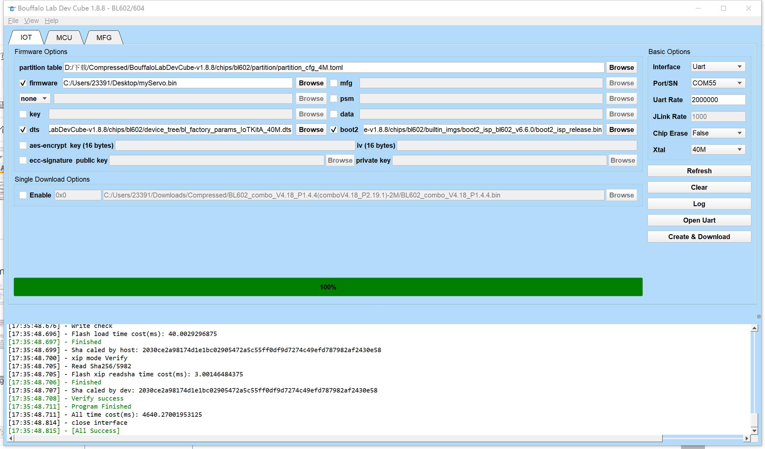

步骤4: 烧录

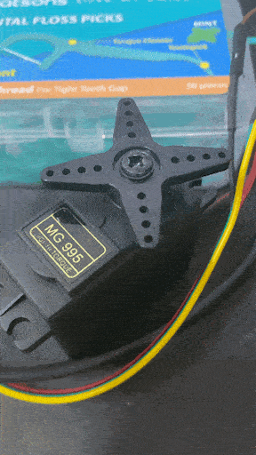

效果如下:
验证结果
功能验证通过舵机可以按照设定的角度进行旋转
