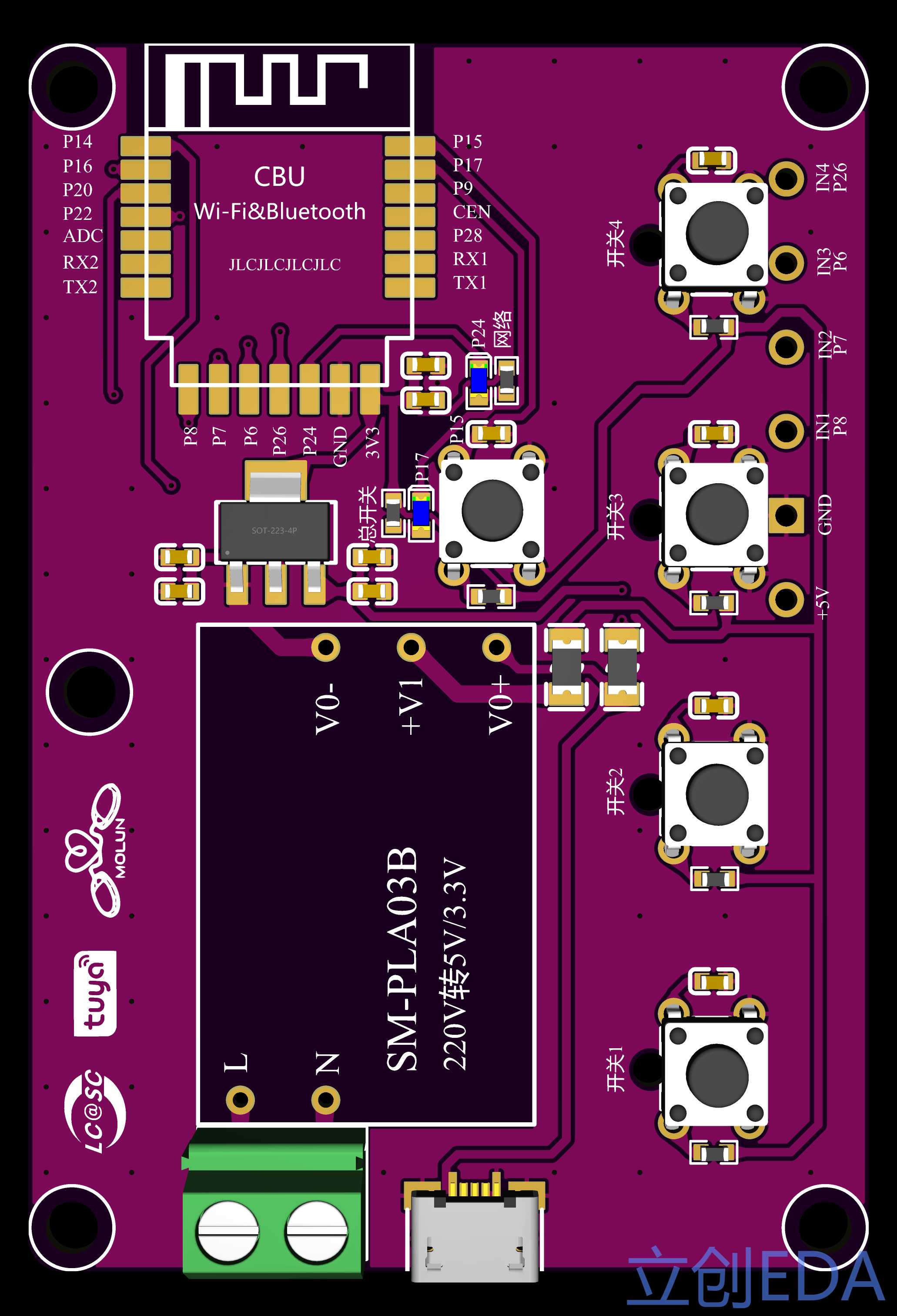

2.PCB制作
PCB电路板使用的是嘉立创EDA绘制,下载附件中的Gerber文件,发往制板厂打样电路板即可。
3.电路焊接
PCB、模组、元器件采购完成后,需要进行焊接组装。电路比较简单,焊接还是比较容易的。
4、功能说明
板子预留Micro USB接口,焊盘封装进行了修改,方便新手焊接。
USB供电通过AMS1117-3.3转换5V为3.3V供CBU模组使用,另外为外接的4路继电器供电。
PCB兼容涂鸦四路插排、四路开关固件,使用四路开关时,左侧的主控按钮可以不进行焊接。
板子预留220V转5V模块接口,具体型号为:SM-PLA03B
四路智能开关,支持使用涂鸦智能APP、智能生活APP进行控制,开通语音服务后可以通过智能音箱控制,也可以接入HomeAssistant打造自己的智能家居。
