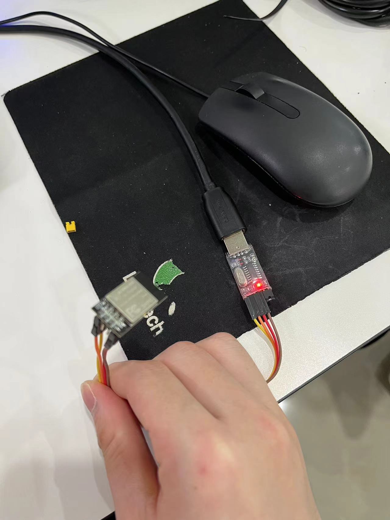

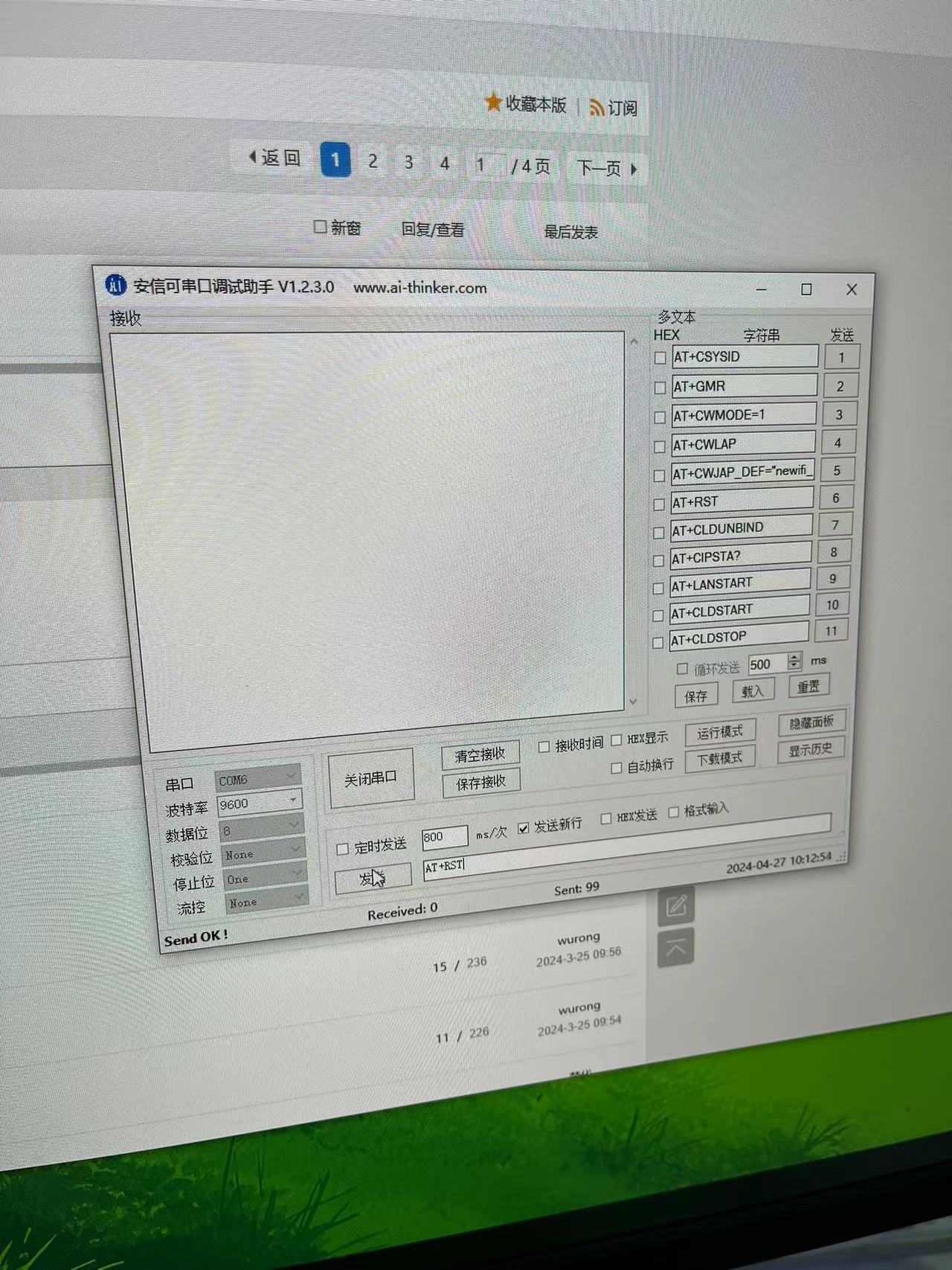

求助各位大佬,新买的ai-wb2-01s发送AT指令没反应(已解决)

是线没接对?看网上发送AT会返回OK
2024-4-27 12:28:06
你是不是接错线了?
2024-4-27 12:30:34
首先检查你的线有没有接反,其次是波特率,最后是固件用不用重新烧录。另外如果你加群了的话群里问比较好,论坛里时效性太差了

你的是不是at固件啊

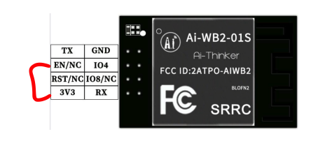

这个是不是和esp8266-01类似的那个啊。会不会没有启动。他还有个引脚需要供电才能启动。中间串10k电阻。不清楚有没有默认EN上拉

波特率115200,换一下试试看。

King6688 发表于 2024-4-27 12:28
你是不是接错线了?
没接错呀
